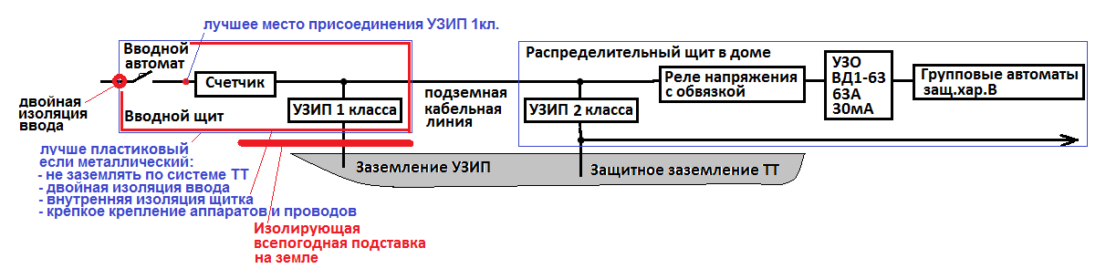

1.Всё, что сказали - нарисуйте на 1-линейной схеме, так лучше понимать.
2.Лично моя типичная схема питания частного дома (миниатюра)
