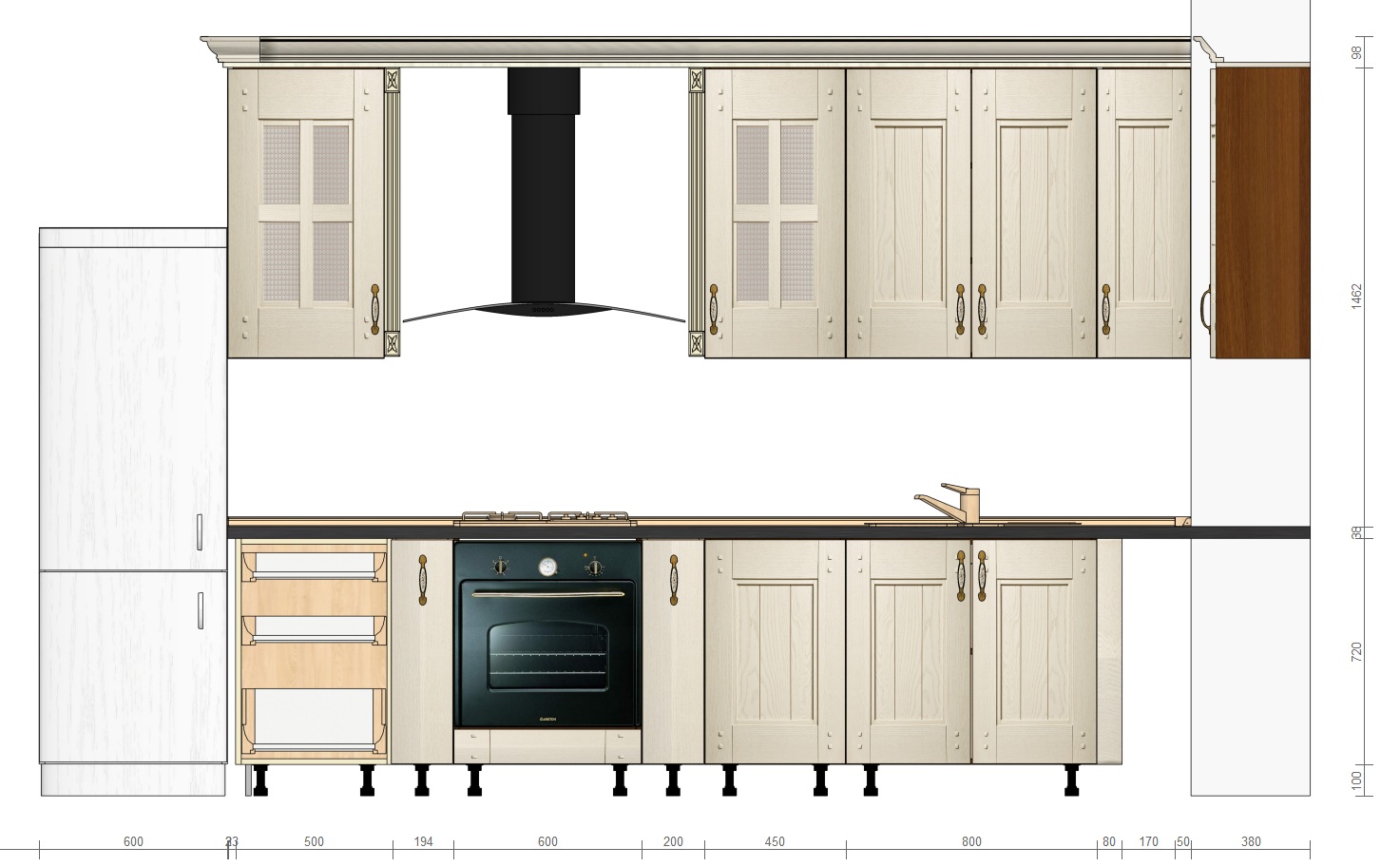

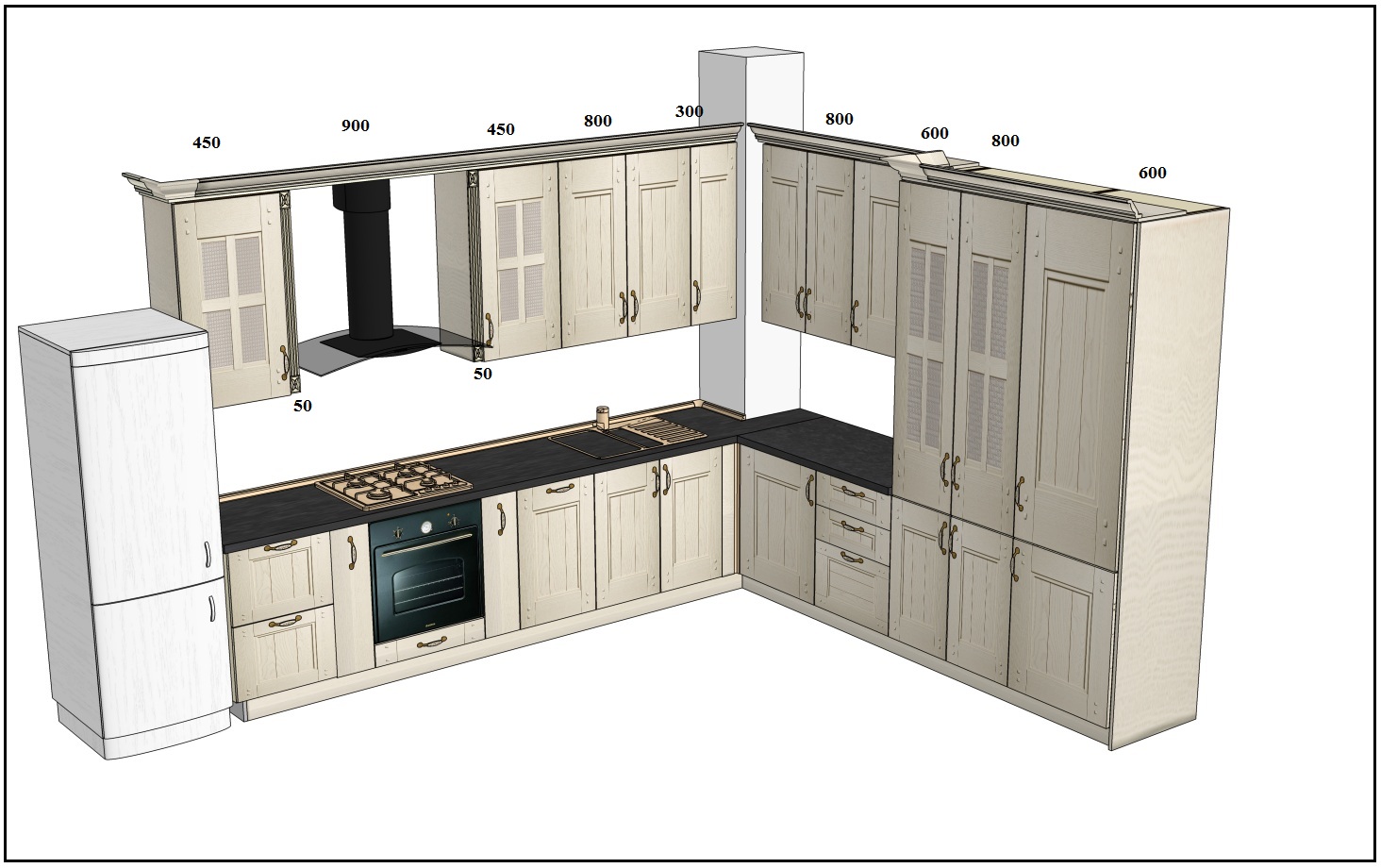

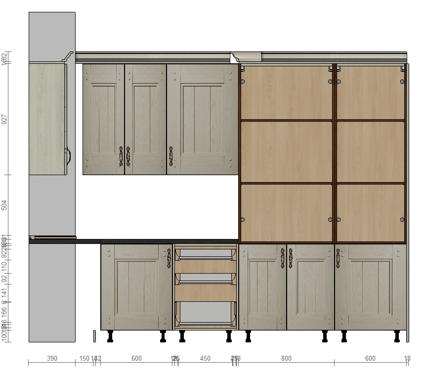

Заказал дизайн-проэкт кухни у форумчанина mebelgroup(Игорь 098-661-09-36* ). Подсказал как правильно и удобно расположить все необходимое в кухне.
После проэкта заказал и саму кухню. ДСП и фурнитуру заказывали на Вияре, фасады на ДиПортес, все по оптовым ценам. Цена сборки довольно умеренная. Доставка, подьем и подключение техники входит в стоимость.Через 2-3 недели выложу фотки готовой кухни.
Покажите сам дизайн-проект пожалуйста!
Думаете щас будет, что то в стиле "Брюмель"?
ждем 2-3 недели.
Картинки во вложении
Фасад Болонья белый мат от Дипортес

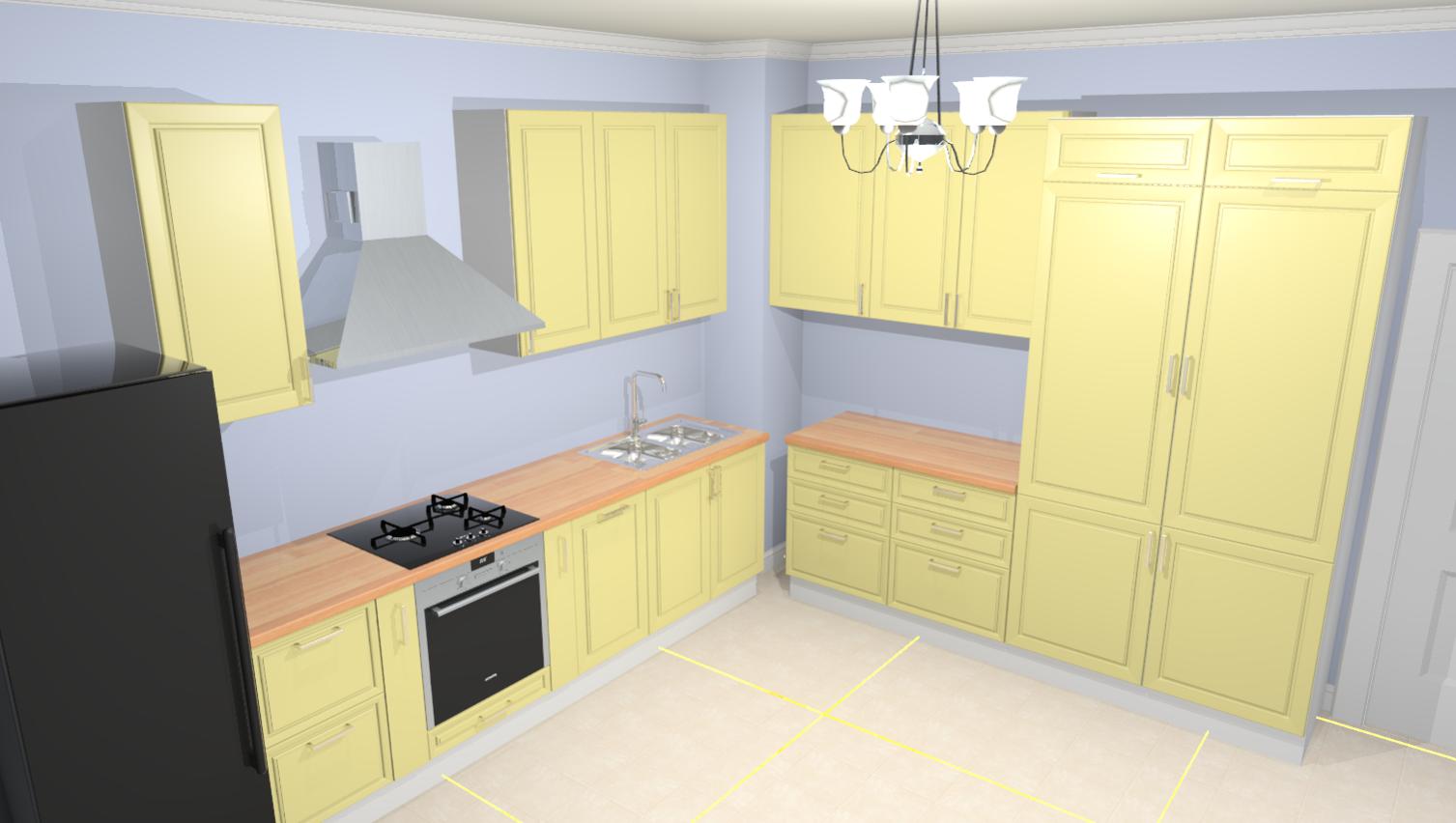

Ориентировались изначально на такую картинку. Но такие фасады оказались не по карману. Посмотрим что выйдет по итогу.

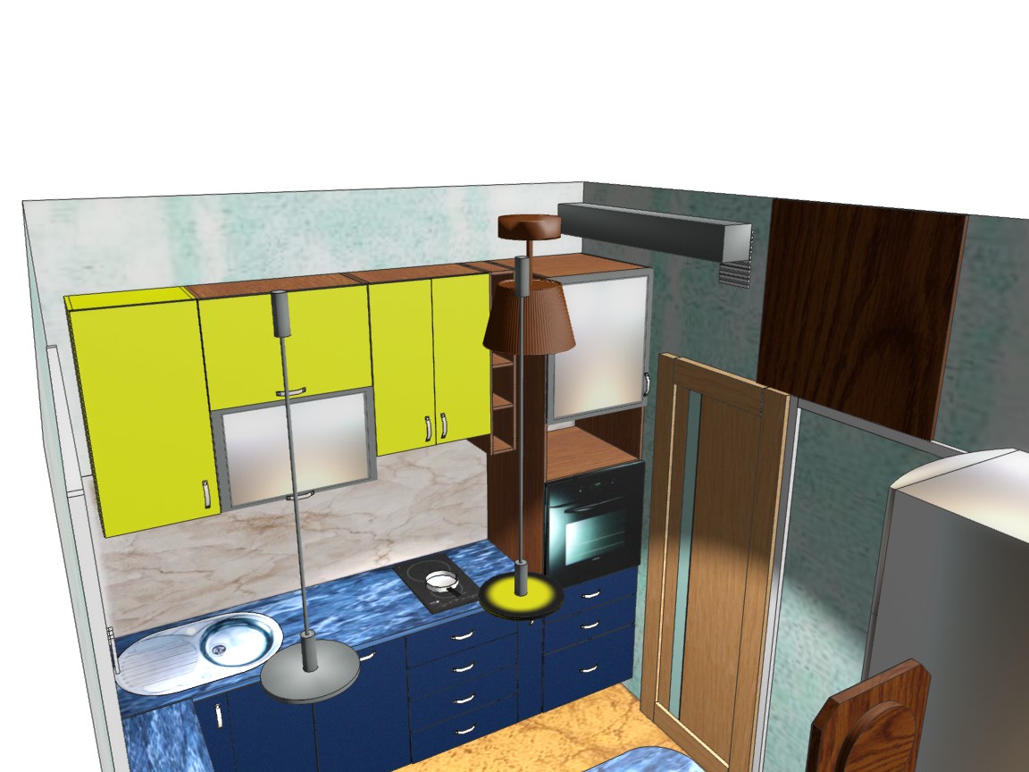

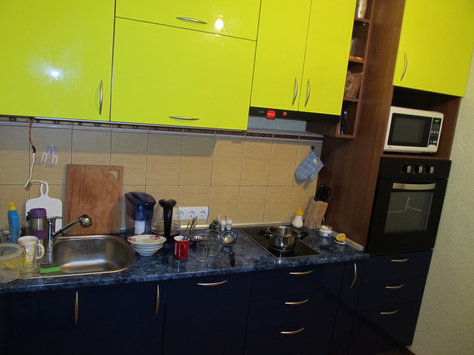

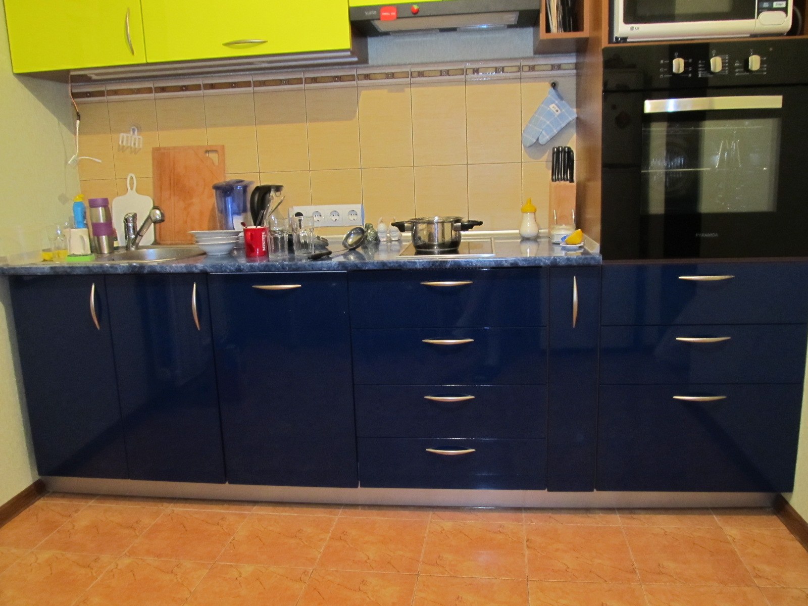

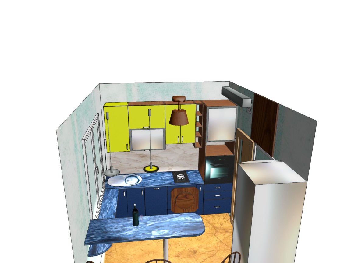

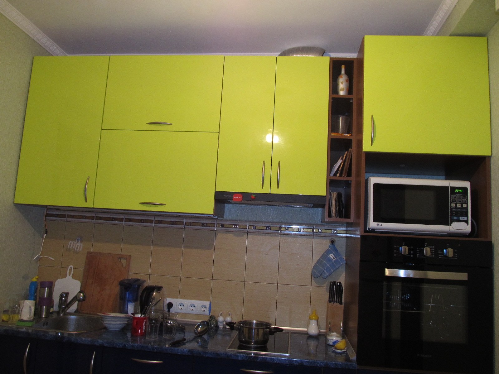

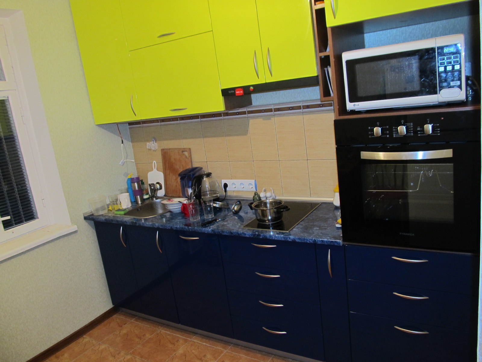

А я делал сам, хотя думал заказать. В итоге, по ценам еще старого курса (но не 8, около 11), с крашенными фасадами и дорогой фурнитурой (с доводчиками) обошлась около 9000 грн, + еще 10000 техника, купленная по курсу 8.
Похожие кухни, но с обычной фурнитурой и пленочными фасадами, мне предлагали чуть ли не в два раза дороже. А сложного то и нет ничего:)
Главное все продумать до деталей:)
Кстати, по поводу крашенных или пленочных фасадов - теперь я считаю, что лучше брать пленку - она дешевле раза в два-три, и фасады можно обновить через года 2-3, тем самы получив почти новую кухню. Крашенные конечно смотрятся солиднее, но на функционал никак не влияют.

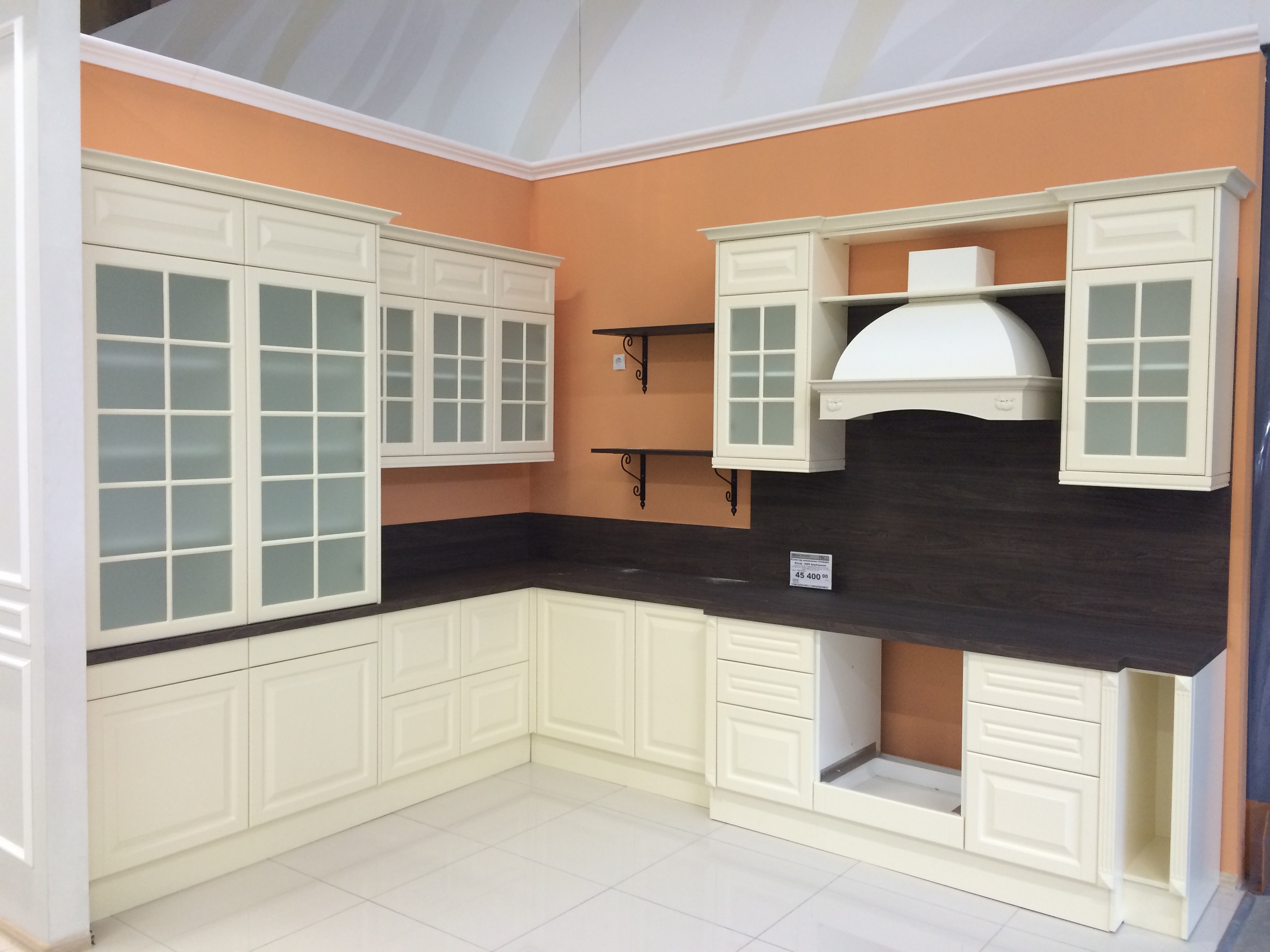

Если на этой неделе решитесь - опт цена и курс 24 за евро
в рекламных целях !!!
фасад новый только в апреле приехала фура пр-во Италия МДФ краска
без "боковин" дешевле
