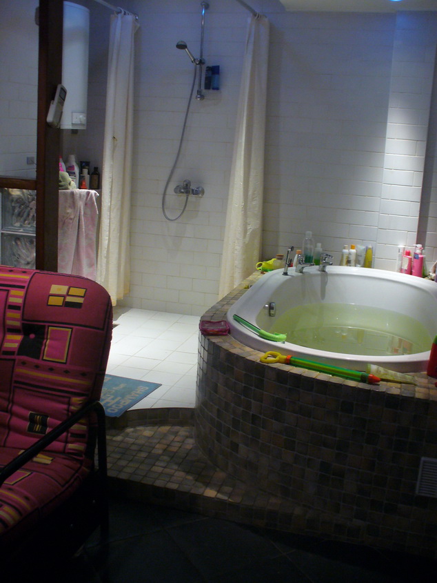

Propeller Опубліковано: 27 липня 2011 Поділитись Опубліковано: 27 липня 2011 У меня немного странное расположение ванной. Поэтому, думаю вам мой пример не подойдет.:D 2 Посилання на коментар Поділитися на інших сайтах More sharing options...
ds007 Опубліковано: 28 липня 2011 Поділитись Опубліковано: 28 липня 2011 Вы правы, не подойдет :D Посилання на коментар Поділитися на інших сайтах More sharing options...

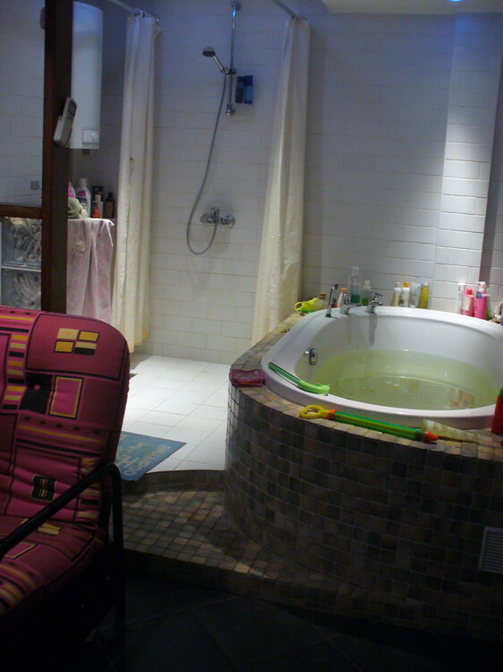

eldem Опубліковано: 28 липня 2011 Поділитись Опубліковано: 28 липня 2011 Я поступил хитрее. Поднял пол во всей ванной и сделал слив в полу. Получился вариант общественной душевой. Душевую ограждает только занавес. Планируем себе так сделать. Подскажите перепад высоты между полом в комнате и полом в душевой? Хотим сделать пол во всем с/у на 2-3 см ниже чем в прилегающей комнате + уклон для стока воды. Достаточно? Посилання на коментар Поділитися на інших сайтах More sharing options...
allanek Опубліковано: 28 липня 2011 Поділитись Опубліковано: 28 липня 2011 У меня в квартире такая душевая кабина с поддоном из плитки уже больше трех лет. Я очень довольна и сейчас, в гостевом доме будем опять делать такой же поддон для душа. Ни к плитке, ни к налетам нет вопросов. Возможно, все дело в качестве плитки? В ванную покупали плитку одной коллекции , в ней была плитка для стен и плитка для пола, что очень важно, поскольку в мокром виде половая плитка не скользкая и вероятность поскользнуться на ней сведена к минимуму. За три года ежедневного использования изменений в плитке не увидела, плитка на полу ванной комнаты и плитка на поддоне ничем не отличаются друг от друга. Качеством водопроводной воды похвастаться не могу, с налетом на плитке борюсь с помощью Мистера Мускула "Устранитель налета", отличная вещь, набрызгал буквально на пять минут, потом губочкой потер и смыл, все налеты исчезают, как ежик в тумане. Кстати, от налетов на кранах избавляюсь также при помощи этого средства, за три с небольшим года от этого средства на кранах не появилось ни единого пятнышка. И еще, когда покупали затирку для плитки в душе, то выбирали какую-то специальную для мокрых помещений, а после того, как швы просохли, их сразу же промазали с помощью обычной кисточки для акварели каким-то защитным составом, поэтому цвет плиточного шва в душе не изменился. 11 Посилання на коментар Поділитися на інших сайтах More sharing options...
Propeller Опубліковано: 28 липня 2011 Поділитись Опубліковано: 28 липня 2011 Планируем себе так сделать. Подскажите перепад высоты между полом в комнате и полом в душевой? Хотим сделать пол во всем с/у на 2-3 см ниже чем в прилегающей комнате + уклон для стока воды. Достаточно? Разница высот 15 см. В ванной зоне выше, чем в комнате. Расстояние от сливного трапа до стояка канализации 3,5 м. Вход трубы в стояк 5 см ниже уровня пола в комнате. Просто у меня ванная в комнате. Ванная - это часть комнаты. 1 Посилання на коментар Поділитися на інших сайтах More sharing options...
electra Опубліковано: 29 липня 2011 Поділитись Опубліковано: 29 липня 2011 А почему вариант плитки грес не рассматривается? в ней же нет глазури, однородный цвет по всей толщине, ничего не растрескается и не потускнеет по идее, износостойкость получше. Жаль правда мозаичного греса не видела, мелкого. Может кто знает места в районе Одессы с таким? Сильно хочется турецкую баньку с трапом в полу так сделать, а там криволинейные скамейки, простой грес 30 на 30 не положишь. места знаю только под заказ, цены на размеры 5х5 и 2,5х2,5 колеблются от 128 до 250 евро за кв.м. если интерес не пропадет, то пишите в личку Посилання на коментар Поділитися на інших сайтах More sharing options...
eldem Опубліковано: 1 серпня 2011 Поділитись Опубліковано: 1 серпня 2011 Разница высот 15 см. В ванной зоне выше, чем в комнате. Расстояние от сливного трапа до стояка канализации 3,5 м. Вход трубы в стояк 5 см ниже уровня пола в комнате. Просто у меня ванная в комнате. Ванная - это часть комнаты. То что ванная в комнате я поняла по фото. Мужу очень понравилась Ваша идея, но у нас невозможно такое реализовать. 15 см высота в ванной выше (?) чем в комнате, или ниже (?). если ниже, то систему поняла. а если выше - я не понимаю как это? У нас с/у будет отдельной комнаткой 1,6*1,2 м. трап в дальнем углу. уклон трубы от трапа до стояка 5-6 см расстояние до стояка 1 м. вроде бы 3 см а метре для стока воды достаточно, или ошибаюсь? Посилання на коментар Поділитися на інших сайтах More sharing options...
Propeller Опубліковано: 1 серпня 2011 Поділитись Опубліковано: 1 серпня 2011 То что ванная в комнате я поняла по фото. Мужу очень понравилась Ваша идея, но у нас невозможно такое реализовать. 15 см высота в ванной выше (?) чем в комнате, или ниже (?). Конечно в ванной выше. Ведь до стояка 3 м. Вода течет сверху вниз и подняв пол ванной выше можно получить нужный уклон для стока воды к стояку. Для расчета уклона у вас должен быть перепад высот на одном метре где-то 2 см. Посилання на коментар Поділитися на інших сайтах More sharing options...
eldem Опубліковано: 1 серпня 2011 Поділитись Опубліковано: 1 серпня 2011 Конечно в ванной выше. Ведь до стояка 3 м. Вода течет сверху вниз и подняв пол ванной выше можно получить нужный уклон для стока воды к стояку. Для расчета уклона у вас должен быть перепад высот на одном метре где-то 2 см. поняла. мы рассчитывали уклон трубы 3,5 см на метре. стояк практически рядом. а пол в с/у решили утопить немного, если вдруг сток засорился или кран забыл кто закрыть что бы в комнату вода не потекла. а душевая кабинка бортиком каким-то отделена? Посилання на коментар Поділитися на інших сайтах More sharing options...
Propeller Опубліковано: 1 серпня 2011 Поділитись Опубліковано: 1 серпня 2011 Нет. Уклона пола вполне достаточно. Мыть пол в ванной это уже даже не задача, которую хочется отложить на завтра. Относительно водной безопасности для соседей снизу это тоже решение. 1 Посилання на коментар Поділитися на інших сайтах More sharing options...
Propeller Опубліковано: 1 серпня 2011 Поділитись Опубліковано: 1 серпня 2011 а пол в с/у решили утопить немного, если вдруг сток засорился или кран забыл кто закрыть что бы в комнату вода не потекла. Да делайте в уровень с комнатой. Это может случится, когда никого нет дома ;) И емкость пола в туалете в размере 100 л проблему не решит. А лишний бортик на полу - это дискомфорт. 2 Посилання на коментар Поділитися на інших сайтах More sharing options...
eldem Опубліковано: 2 серпня 2011 Поділитись Опубліковано: 2 серпня 2011 А лишний бортик на полу - это дискомфорт. согласна. первый вариант был поставить душевую кабинку с/у на первом этаже, типа гостевой и для себя на первое время, пока нормально отделаем спальную зону и большой с/у. второй вариант был - сделать из плитки типа поддона для душа (у родителей сейчас так, бортик около 10 см) - но не очень удобно. пространство с/у маленькое и так тесновато, еще ноги об бортики оббивать. решили, что не нужны бортики внутри с/у, так пространство увеличивается - шторку душа отдернул и места много. мама обрадовалась, говорит "буду в гостях у вас, поставлю в душе табуреточку, ноги в тазик с горячей водой и буду сидя мыться" :D 2 Посилання на коментар Поділитися на інших сайтах More sharing options...
Larisa Опубліковано: 10 серпня 2011 Поділитись Опубліковано: 10 серпня 2011 Нет. Уклона пола вполне достаточно. Мыть пол в ванной это уже даже не задача, которую хочется отложить на завтра. Относительно водной безопасности для соседей снизу это тоже решение. Скажите а такой тип пола может быть с учетом электрических подогреваемых полов? Загорелась идеей сделать ванную, подобную вашей, но хотелось бы теплый пол, не будет ли конфликта? Посилання на коментар Поділитися на інших сайтах More sharing options...
Propeller Опубліковано: 10 серпня 2011 Поділитись Опубліковано: 10 серпня 2011 Скажите а такой тип пола может быть с учетом электрических подогреваемых полов? Загорелась идеей сделать ванную, подобную вашей, но хотелось бы теплый пол, не будет ли конфликта? Если между нагревательными элементами и плиткой пирог пола предусматривает стяжку, то по ней просто наносится слой гидроизоляции. 2 Посилання на коментар Поділитися на інших сайтах More sharing options...

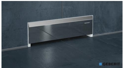

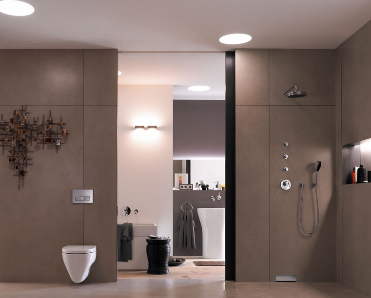

Felicita Опубліковано: 10 серпня 2011 Поділитись Опубліковано: 10 серпня 2011 Стильное решение для душевого поддона из плитки предлагает Geberit. Они за эту "штучку" даже получили престижную дизайнерскую премию. На рынке Украины это продается с 2011 года - отвод воды в стену. Без поддона, без душевого сифона, без трапа. Для санузла в стиле минимализм. 24 Посилання на коментар Поділитися на інших сайтах More sharing options...
Propeller Опубліковано: 10 серпня 2011 Поділитись Опубліковано: 10 серпня 2011 Классно! Кроме всего остального сколько пространства без перегородок и барьеров на полу. 1 Посилання на коментар Поділитися на інших сайтах More sharing options...
Serjion Опубліковано: 10 серпня 2011 Поділитись Опубліковано: 10 серпня 2011 Необычное решение только насколько это практично ??? Вода разбрызгивается в разные стороны как ни крути, а потом пол ванны вытирать нужно. Посилання на коментар Поділитися на інших сайтах More sharing options...
