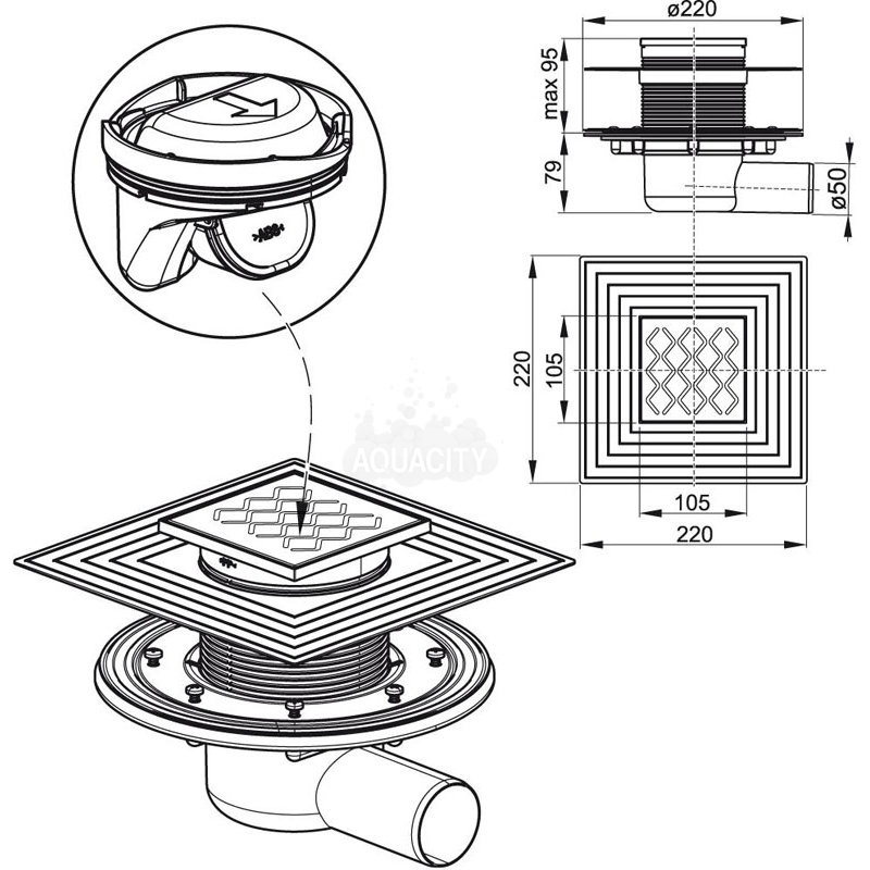

Купили душевой трап Ravak SN501 1ec414dc2771422166def618d41d03dd.thumb.jpg.978f35f54e278d4551d3a805c87e22aa.jpg
