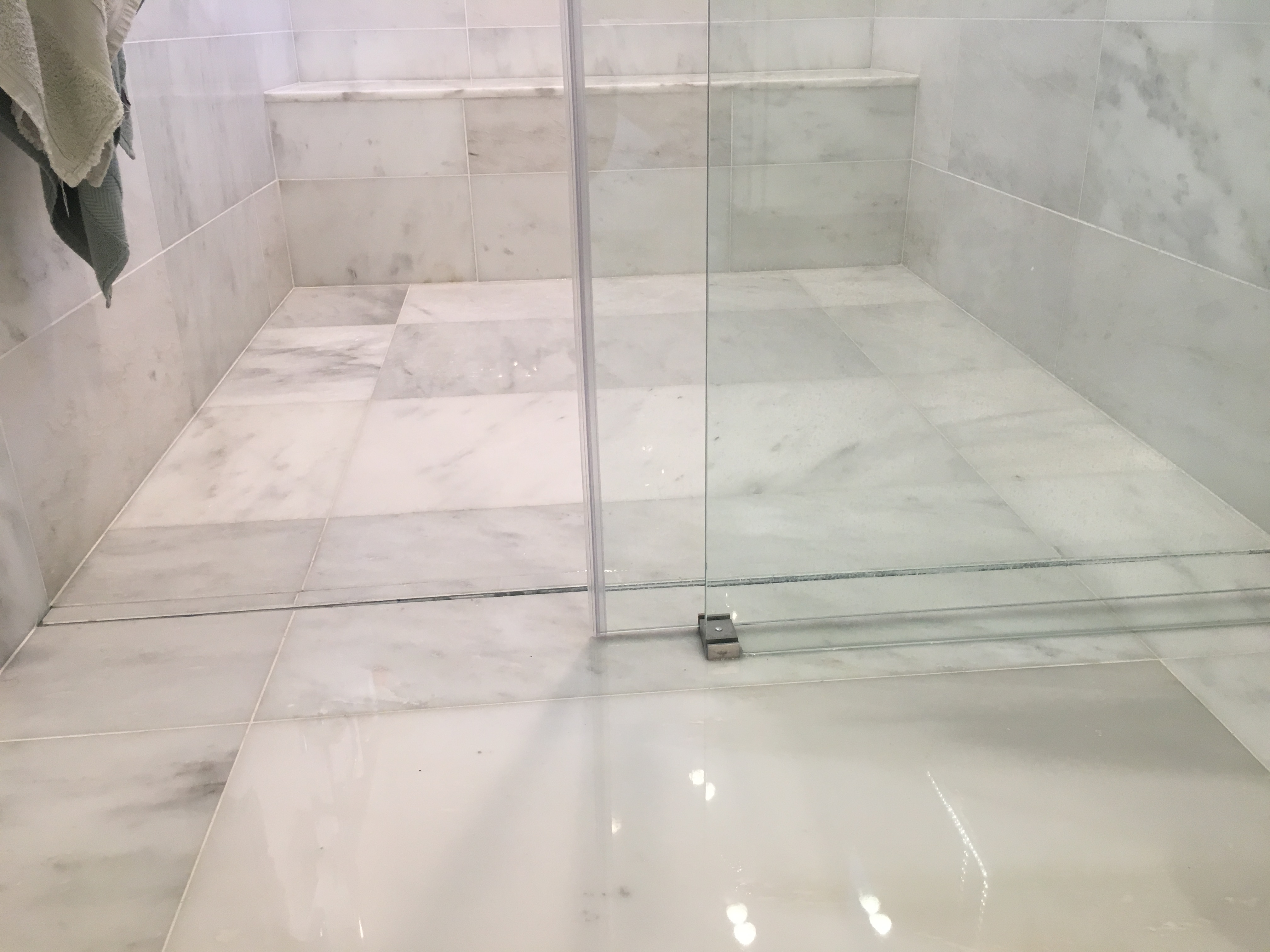

Душевой поддон изготовленный из плитки
Philip
А в чём прикол щелевого трапа возле входа?
Судя по двери резиночки там нет,возможно попадание воды наружу.
Возможно трап стоИт как на кровле в ендове.
Уклон к нему с двух сторон.
Снаружи тоже уклон к трапу.
Розкажіть докладніше що як і за чим? В даний час на етапі чорнової стяжки у ванній і не визначився чи буде душ із піддоном з плитки чи ванна-душ.
щелевой обычно дешевле, чем решетка. Резиночка там не нужна, потому что вода прехватыветеся разом и уклон к трапу с двух сторон
