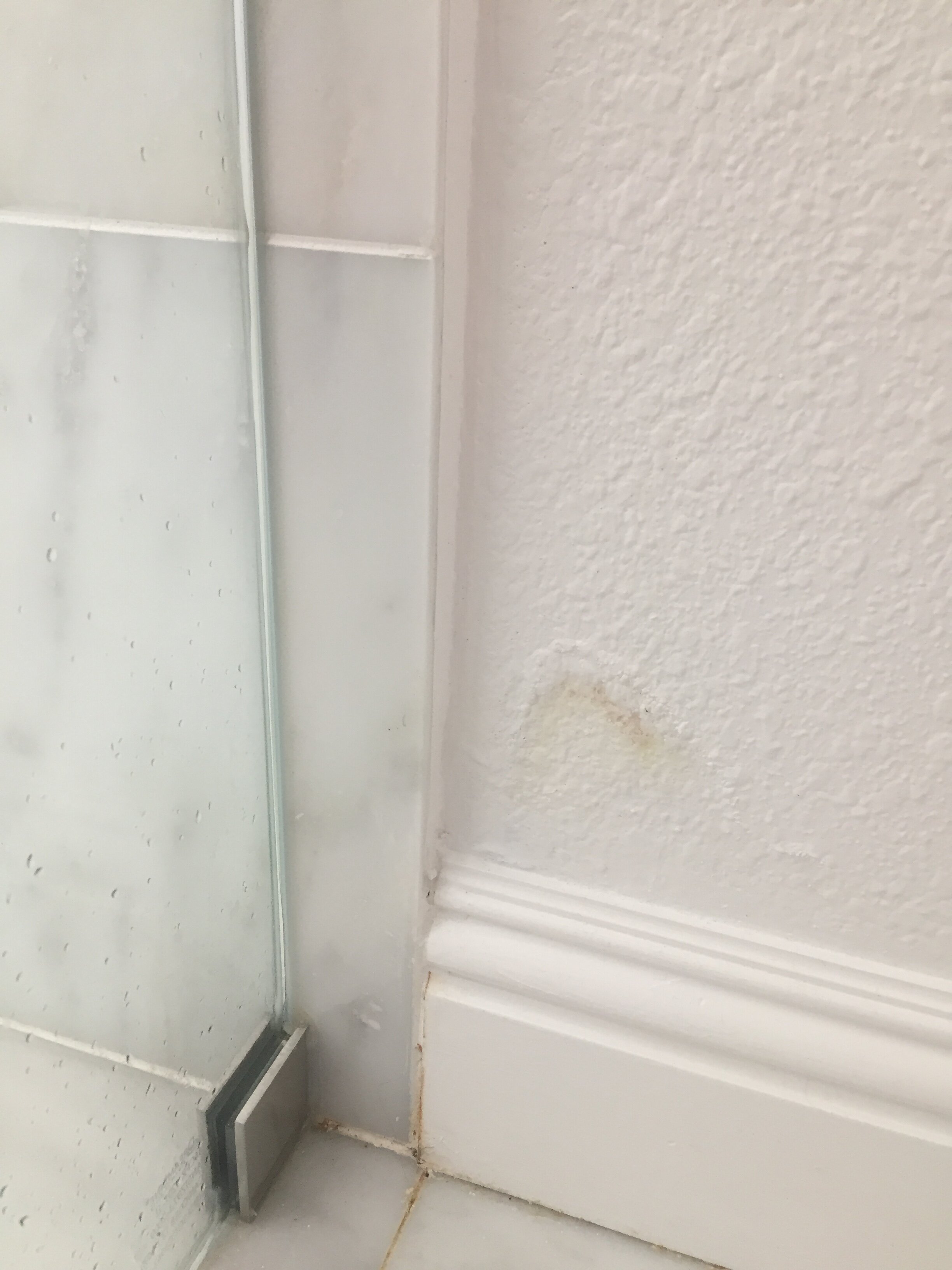

Потек мой трап

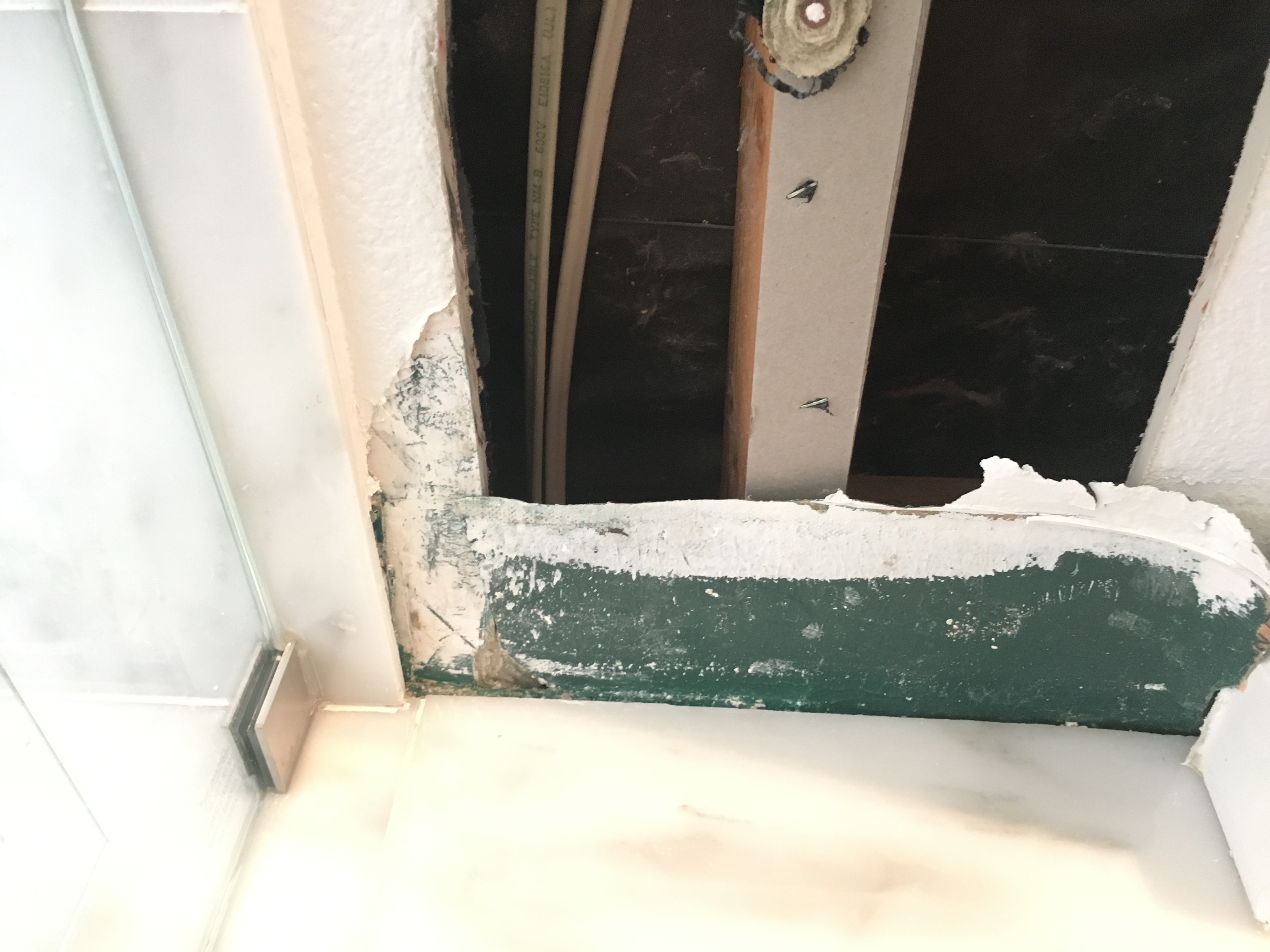

на гипсокартоне появилась влага
вскрытие показало, что за гипсокартоном все сухо
влага оказалась между краской и гидроизоляцией
Оказалось, что вода пошла по клею, между гидроизоляцией и плиткой потом поднялась по шпаклевке между краской и гидроизоляцией
Как обнаружили
Взяли компрессор и дунули туда где за стенкой появлялась влага, увидели что между трапом и плиткой появились пузыри
Решение
вырезали весь силикон, высушили, обезжирили и сделали силикон еще раз
провели гидроиспытание проблема не повторилась

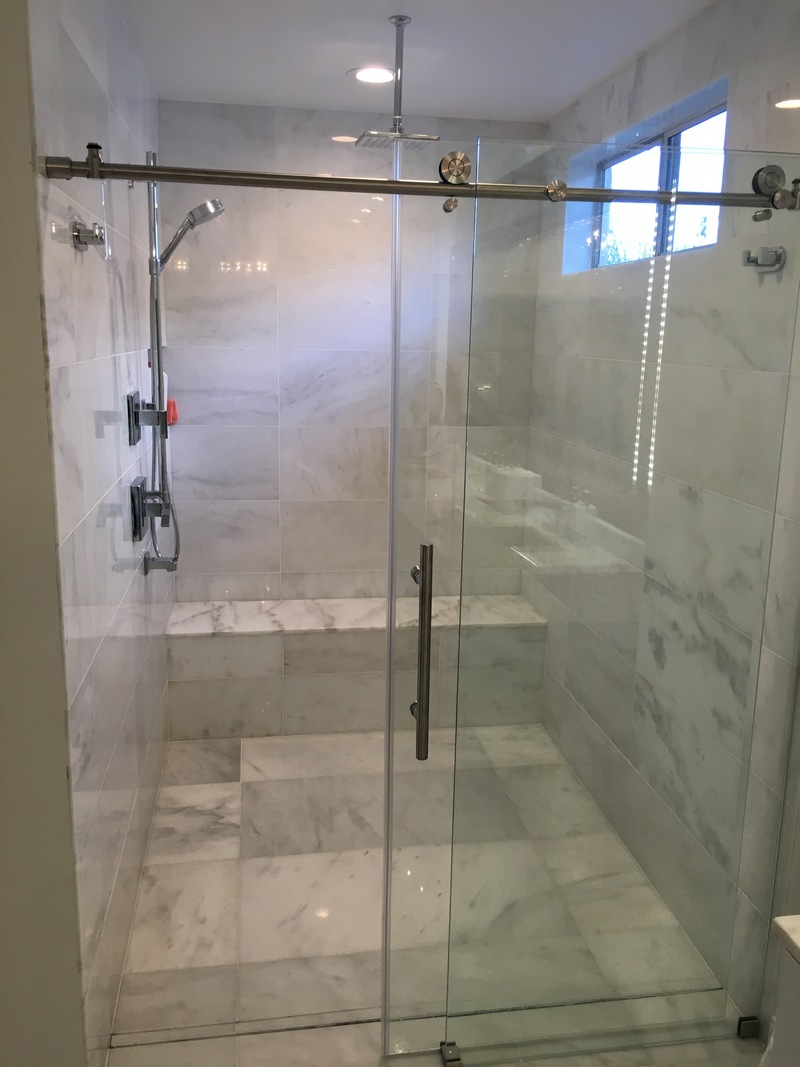

Потек мой трап
Это трап, который просто в ванной комнате или трап по душем ?
Тот что под душем
