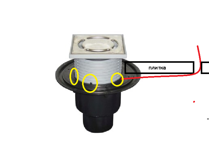

ОЧЕНЬ советую на трапику не экономить.,я уже писал: Я долго анализировал для себя, тоже делал кабину. В идеале конечно длинный трап вдоль стены, но у меня уже была готова разводка канализационных труб. Выбрал для себя квадратный трап "HL", по причине того, что у него более глубокий водянной затвор, более 5 см и для воздушного затвора тяжёловатенький поплавок, который в случаи пересыхания воды, закроет трубу, что-бы не воняло с канализации. да, он дороже гривен на 600-800 от аналогов, но знаю, что отсутствие запаха стоит дороже, а пока не было трапа я успел его нанюхаться.
ТАк вот, по практике высокий гидрозатвор держит реально более 3 недель, без подлива воды и даже пересыхая поплавок прочно закрывает выход. Будте внимательны, если есть в поддоне тёплый пол ОБЯЗАТЕЛЬНО обкладывайте трап ЭПСм, чтобы не осушивал трап. Было недели 3 когда мне не заделали швы. В данном трапике есть щели для протекания воды с основы пола под плиткой, ели она туда попала, и в виду незаделанных швов шол запах с канализации, я бы отдал любую сумму что-бы этого не было, отвратительно, неприятно пахнет. Не дай Бог, поставить плохой трап и нюхать эти запахи, чтобы потом не ломать всё и не тратить в 20 раз большую сумму на переделку. ХОРОШИЙ ВЫСОКИЙ ГИДРОЗАТВОР + прочный сухой затвор !!!!!!
Вода из-под плитки, если не заделали дренажные пути, по идее стекает туда же, куда и вода с поверхности плитки, до водяной пробки. Откуда запах - не пойму.
ТРАП HL. В случаи если вода через трещины в затирке/ плитке попали под плитку на основу пола, а пол гидроизолирован, вода под плиткой стекает в сторну трапа. Трап в месте соединения чорной основы и регулируемой по высоте серой части ГДЕ И СТОИТ ГИДРО И СУХОЙ ЗАТВОР, имеет прорези с уклоном, чтобы стёкшая на чорный фартух вода под плиткой, стикла в канализационную систему. Но пока небыло затирки, вместо воды, там между плиткой и этими щелями в трапике гулял воздух, который приносил гадкий воздух. Логика стёка воды с под плитки таки да, это перестраховка, но почему нет? как часто вы вскрываете плитку дабы удостоверитсься, что туда не просачивается вода?
А зачем в комплект поставки входит резинка, которая уплотняет паз, через который должна дренировать вода?
Тут её хорошо видно

У трапа ТЕСЕ в инструкции показано, что поставишь резинку - вода будет стоять, не поставишь - будет дренировать. А как надо - не сказано
Хотя да, вонь может идти
конструкция трапа примерно та же

резника ставится в случаи если не выполнена гидроизоляция основы под плитку, тем самым Вы "откючаете" данную систему, а вода, я так понимаю будет впитыватся в пол, с последствиями.
