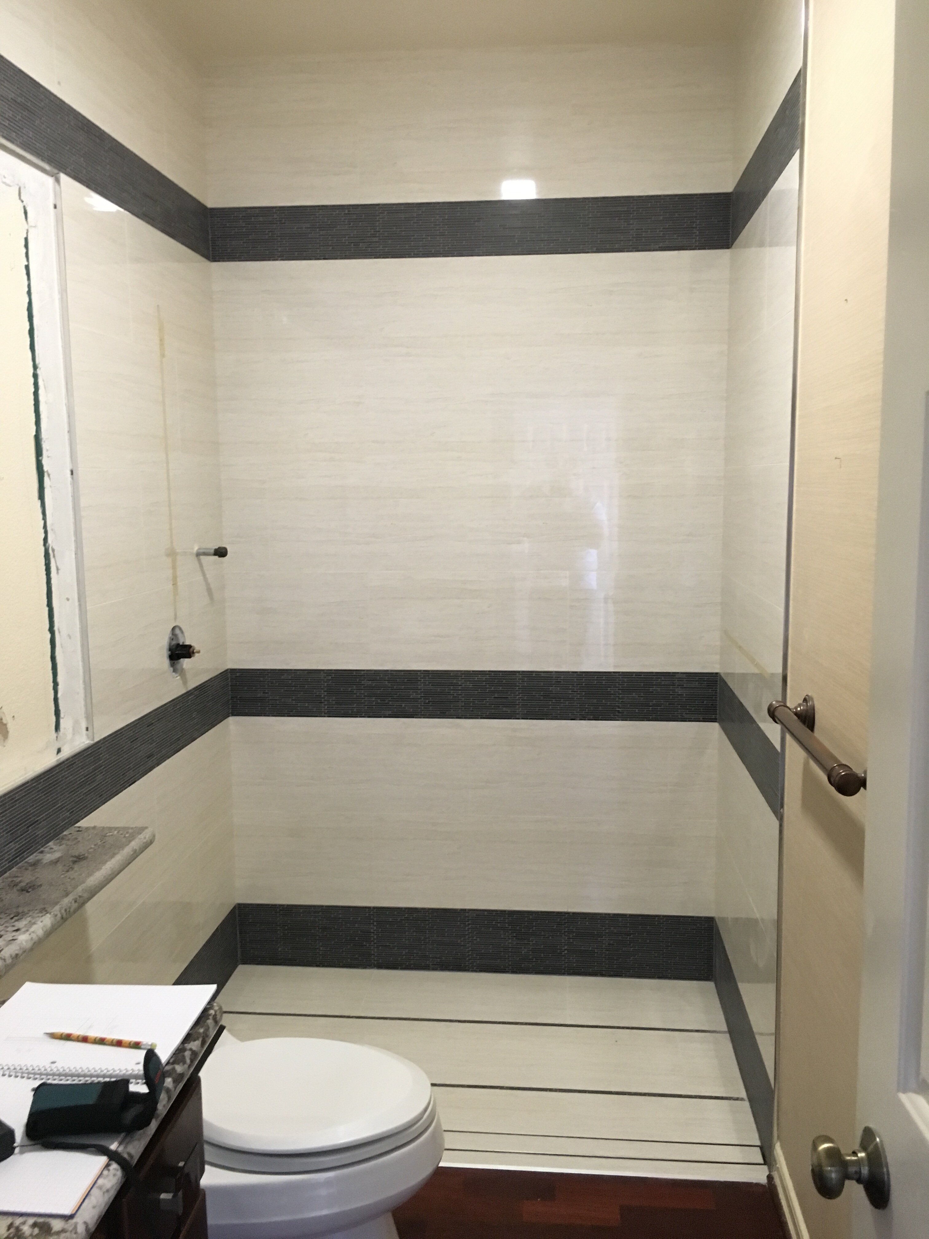

Поддон с душевым лотком, не достающим до боковых стенок. Конверт не захотели. Боковые вставочки наклонены к середине и к трапу.Между передним краем плитки и этими кусочкам, естественно , есть перепад, чтобы стекала вода. И передний край плитки ну никак не сможет стать вровень с бортиком трапа.
Как вам такой вариант?
Главное, чтобы заказчику нравилось. (с)
Техника укладки понравилась, но было две претензии, которые меня заставили понервничать.
- Эти вставочки, о которых я написал. По-другому никак. Словесно о перепадиках между ними и основной плоскостью предупредил, рассказав, почему они будут и зачем нужны. Но оказалось, что был недостаточно красноречив. В конечном итоге поладили. От конверта заказчики сразу отказались, и я их полностью в этом решении поддерживаю. Вставочки меня не раздражают, но вызвали претензии.
- "Вода не стекает". Я сделал уклон, зная рекомендации Геберита к уклону 1-2 %. Я точно не замерял, но у меня что-то среднее. Делать выше - значит поднимать уровень бортика. Сейчас бортик в правой части на пару миллиметров выше дна поддона. Вода стекает медленно, и создается ощущение, что она стоит лужей. Но ям нет, и в конечном итоге она стекает полностьюю или почти полностью (силы поверхностного натяжения оставят тонкий слой) а тонкий слой высыхает
Выводы на будущее - мозаика, подходящая к бортику душевого лотка со всех сторон и уклон как можно больше, от 2%

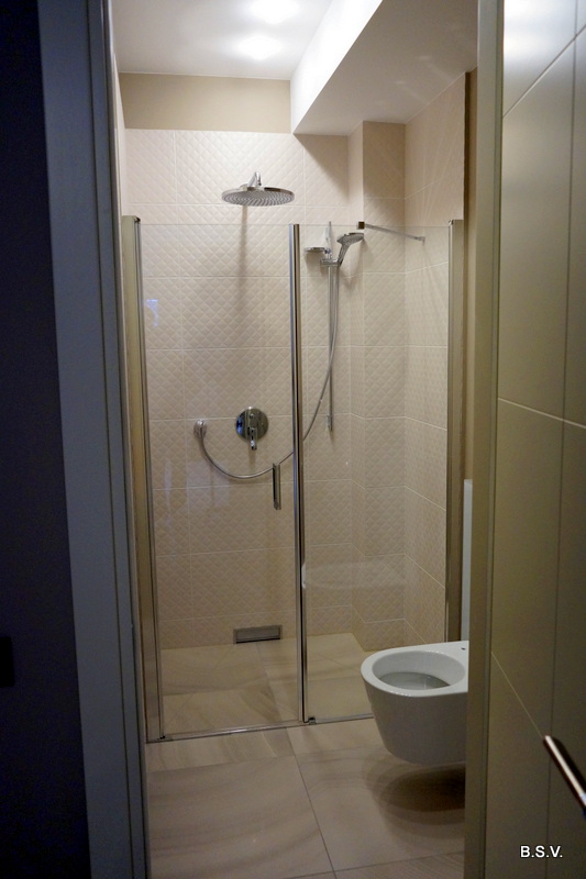

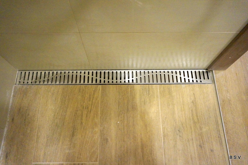

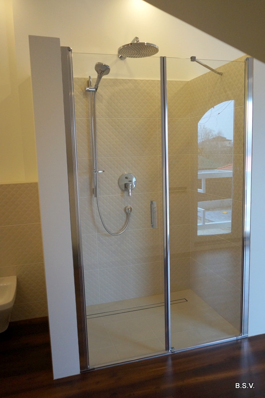

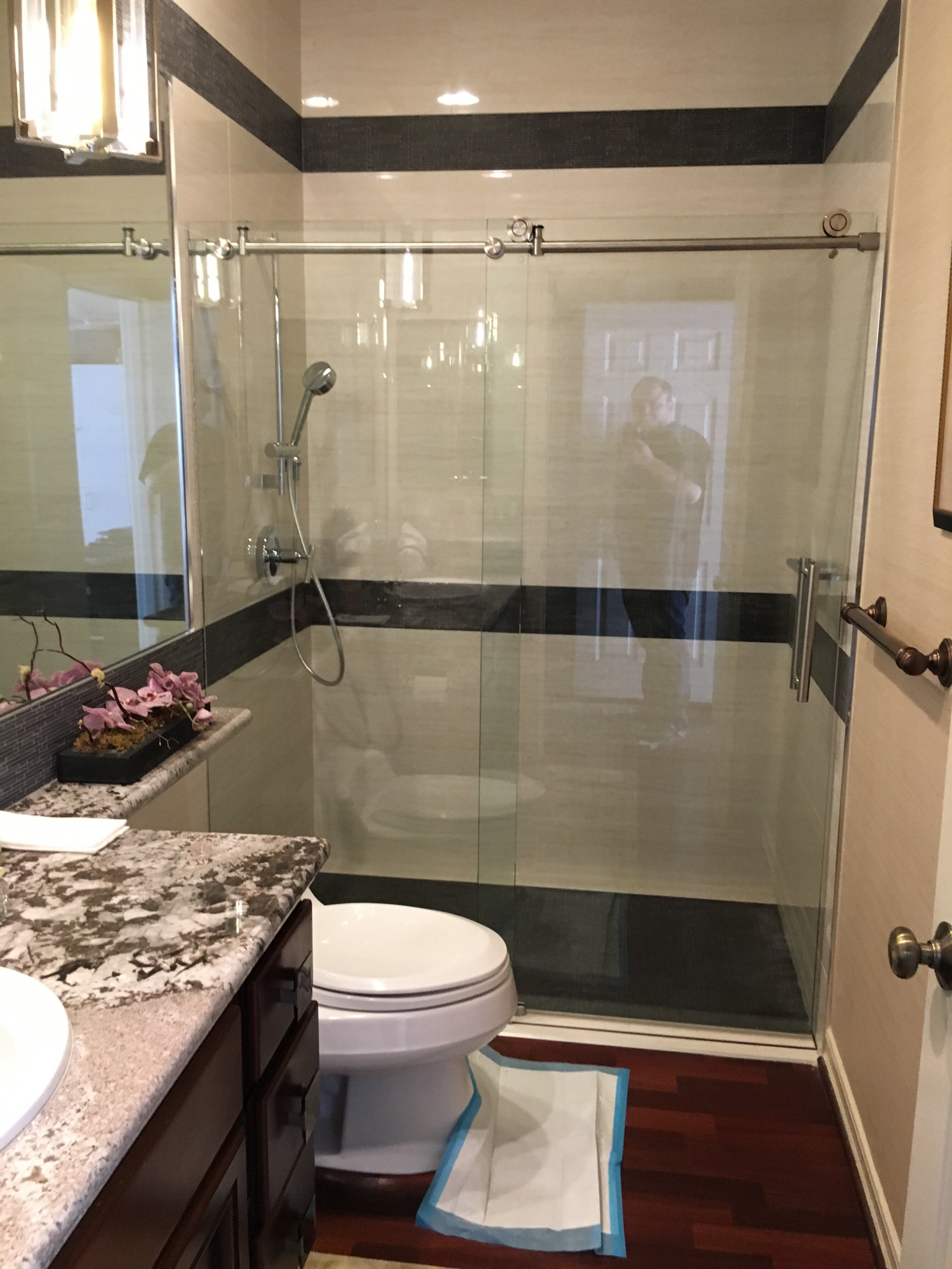

Давно хотел сдетать душевую вообще без бортика. На фото до установки стеклянных дверей и после
IMG_1589.thumb.JPG.88e8c8bdc5e90913edd624b833191e17.JPGIMG_1689.thumb.JPG.69ec88fa71e05876ae2bc195bb8c1391.JPG
не знаю почему картинки боком и как это исправить
добавил визуализацию
www.stroimdom.com.ua/forum/album.php?albumid=5433&pictureid=85858 Кожен випадок індивідуальний.Може і "конверт" виглядати недурно.
А чего трап не поставили у стены как у Сергея на фотках? Так ступенька ведь будет чувствоваться.
Идея была в том, чтобы ступеньки вообще небыло. То есть вода стекает и перехватывается лотком
Так вам ведь нужно уклон сделать в сторону трапа. Или у вас поднята стяжка у стены?
Кстати, в таком варианте как на визуализации хорошо бы делать уклон к лотку не только из душевой кабины, но и остальной пол СУ наклонить к этому лотку. Во-первых, очень просто убирать СУ, а во-вторых, в случае прорыва трубы водичке будет куда течь.
да, так и сделал разуклонка идет от стены к лотку

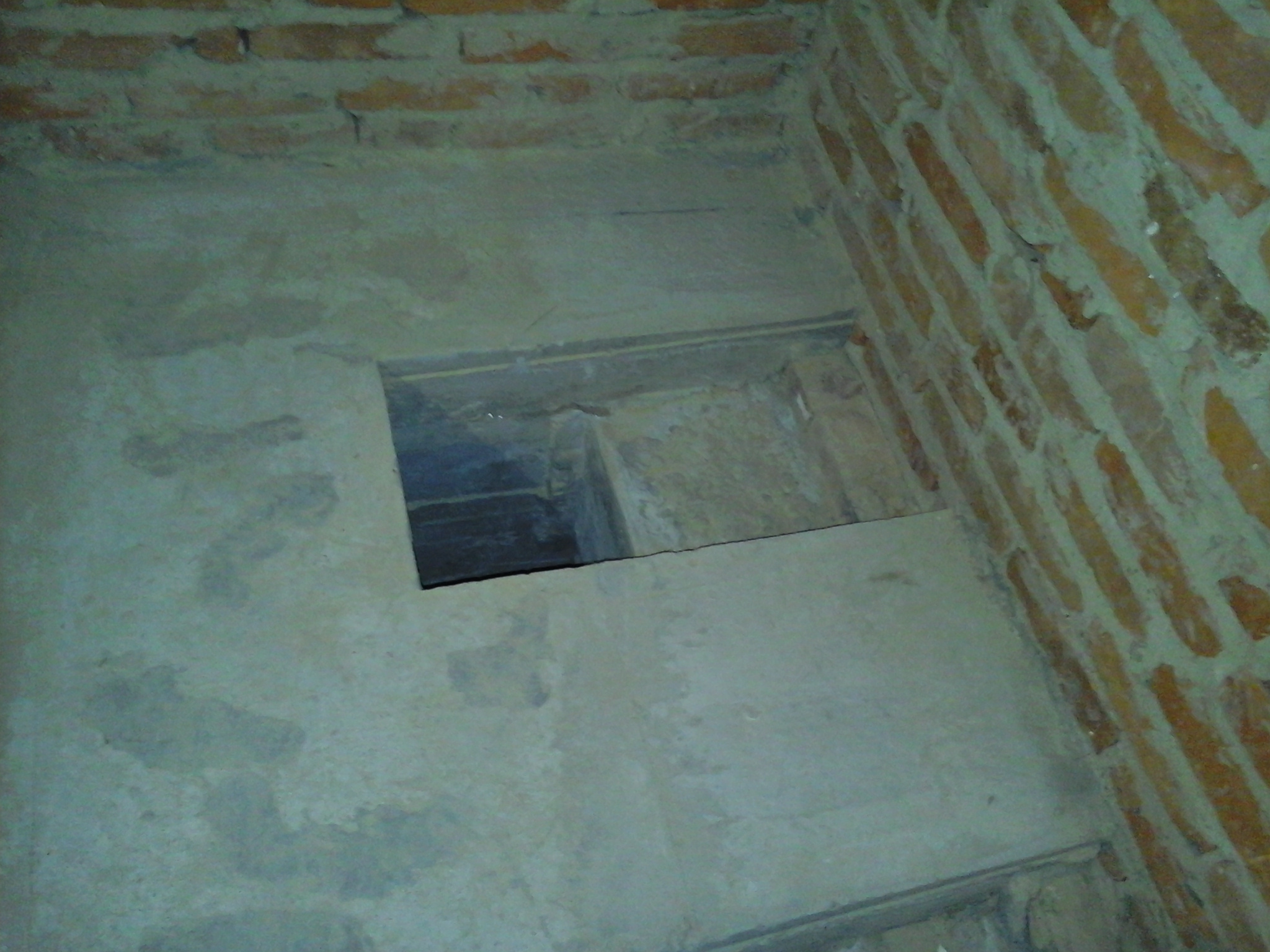

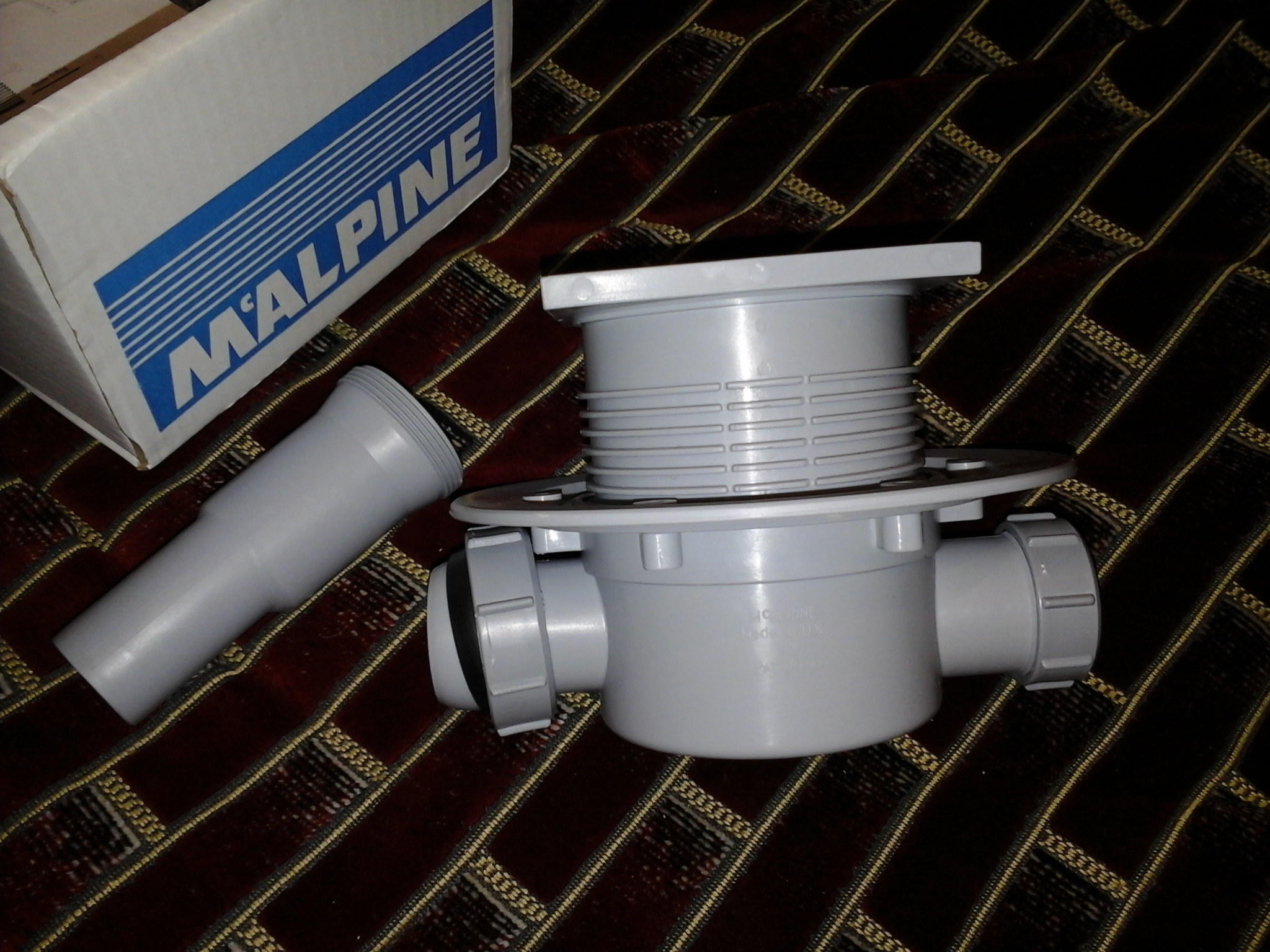

Всем добрый вечер.Хочу тоже сделать поддон из плитки,но почитав тему окончательно запутался.Имею место под поддон на фото и приобретен трап на фото.Толщина перекрытия 15 см.Под перекрытием подвал в котором будет производиться разводка канализации.Перекрытие является черновым полом,дополнительной стяжки не планируется.Подскажите пож.пирог поддона,чтобы не сильно подымался вверх и с возможностью электрического теплого пола.Спасибо.С уважением Сергей.
я не спец)) но делал так - пока что стоит))
идем снизу вверх
1. 5 см ЭППС - покупал самый плотный - приклеил его к полу.
2. Сверху на него кладочную сетку - прижал ее дюбелями через каждый 20 см.
3. Дальше залил 2 см самовыравнивающей смеси - покупал какую то не сильно дорогую - вроде максимальная ее толщина 3 см было написано.. от 3 мм.. не помню точно..
4. Снова сетка кладочная и опять на дюбеля ее
5. К сетке стяжками кабель крепим, у кладочной сетки шаг ячейки 5 сантиметров, так что удобно укладывать.. кабель Деви покупал.. туда же стяжками крепим термодатчик.
5. Сверху залил той же самой самовыравнивайкой 3 см..
получилось неплохо.. и все работает)) сверху можно цереситовской сухой смесью для гидроизоляции обработать и плитку сверху)
Змінено користувачем alex7702
Спасибо.Получается вместе с плиткой см.12.Немного высоковато.Может еще кто что подскажет.Спасибо.
можно убрать или уменьшить ЭППС...
если совсем убрать тогда нижний слой самовыравнивайки отпадает)) остается сетка на существующую стяжку и сверху слой самовыравнивайки.. тогда можно и 1.5 см ее залить.
