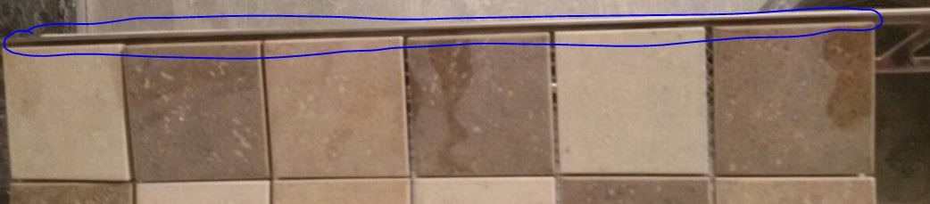

Antrate Опубліковано: 25 січня 2018 Поділитись Опубліковано: 25 січня 2018 Огромная благодарность Николаю (Бонис) за профиль. Как правильно (чем) заполнить выделенную область между плиткой и профилем? Силиконом? Затиркой? Или делать впритык? Посилання на коментар Поділитися на інших сайтах More sharing options...
Бонис Опубліковано: 25 січня 2018 Поділитись Опубліковано: 25 січня 2018 Пожалуйста. Затиркой. Если сильно не будут на край наступать, то все будет цело 1 Посилання на коментар Поділитися на інших сайтах More sharing options...

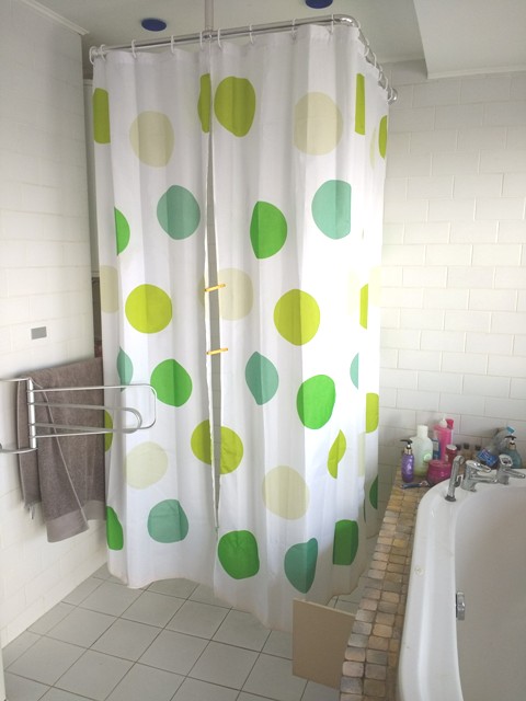

fed-vitalii Опубліковано: 26 січня 2018 Поділитись Опубліковано: 26 січня 2018 А нужна ли дверь в душевой ? Это я для себя спрашиваю может не париться и просто шторку на штангу повесить , меняй ее потом каждых пол года и никаких проблем , что думаете ? Посилання на коментар Поділитися на інших сайтах More sharing options...
SIV Опубліковано: 26 січня 2018 Поділитись Опубліковано: 26 січня 2018 А нужна ли дверь в душевой ? Это я для себя спрашиваю может не париться и просто шторку на штангу повесить , меняй ее потом каждых пол года и никаких проблем , что думаете ? Якщо Вам естетично подобається шторка то можете не тратити гроші на двері. Мені шторка не подобається і нагадує "совок". P.S. Хоча ..... якщо шторка така :D Правда жінка і діти мене не зрозуміють 1 Посилання на коментар Поділитися на інших сайтах More sharing options...
murava Опубліковано: 26 січня 2018 Поділитись Опубліковано: 26 січня 2018 Лично я сторонник идеи, что дверей в нормальную, а не 0.7/0.7, душкабинку быть не должно вообще. Шторка в маленькой душкабинке будет к вам противно прилипать в процессе мытья. А в большой и шторка не нужна Итого - 20-30 см габаритов в плюс - экономия на дверке и прочей отделке А еще в кабине полезно иметь лавочку для посидеть. 2 Посилання на коментар Поділитися на інших сайтах More sharing options...

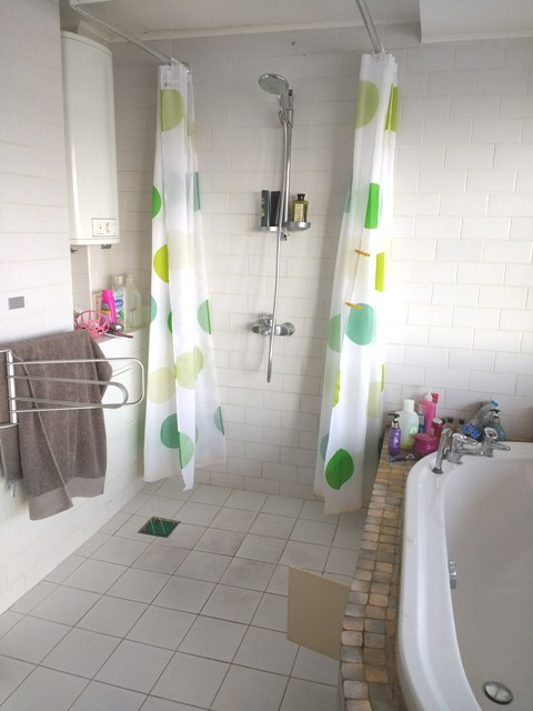

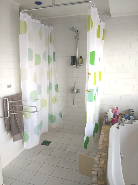

Propeller Опубліковано: 26 січня 2018 Поділитись Опубліковано: 26 січня 2018 У меня нет отдельной ванной комнаты. Поэтому . Фото 11 - режим "standby". Фото 12 - режим "мойка". Фото 13 - режим "мойка+прогрев тела". Редко. Зимой. Шторки меняю где-то раз в год. Зона душа 900х900. Почему такой вариант? Потому, что убрал шторку (режим "standby") и получил ванную комнату большего объема. Если мыться в режиме "мойка", то около литра воды попадает за пределы зоны 900х900. Если это судьбоносно, то уклон можно начинать делать за зоной 900х900. Я даю воде просто высохнуть. Очень удобно мыть пол. Последнее фото - вариант душа "open space" для ванной комнаты. 3 Посилання на коментар Поділитися на інших сайтах More sharing options...

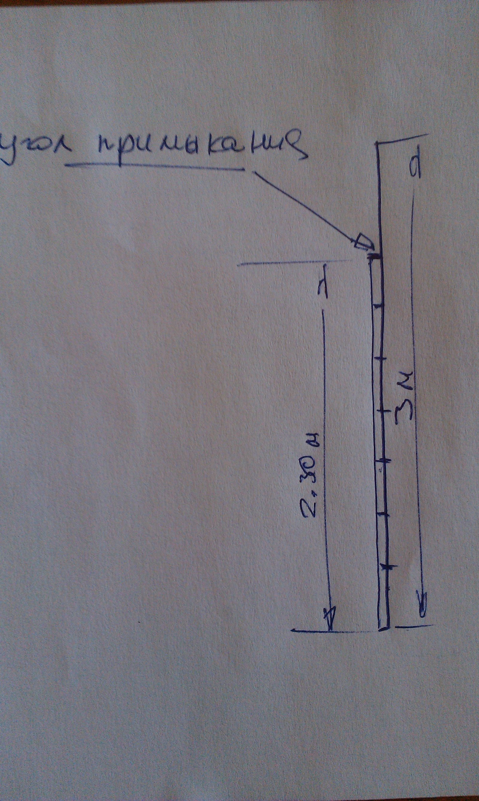

areti Опубліковано: 26 січня 2018 Поділитись Опубліковано: 26 січня 2018 Я тут чуть выше, опрометчиво и не разобравшись с контекстом разговора, влез со своим вопросом... И все-таки, попробую поточнее сформулировать вопрос, и пользуясь участием в теме профессионалов и практиков, получить таки ответ. Хоть вопрос и не такой важный.. Итак, в гостевом с/у с высотой 3м стены по периметру выложены плиткой до уровня 2.30м. Выше предполагается покраска. В этом санузле будет располагаться и душ в том числе (возможно какой-то вариант из этой именно темы). Возник вопрос - как правильно организовать угол примыкания плитки с выкрашенной стеной? Уточню, что этот угол примыкания будет на высоте около 230см от пола. Как лучше - просто забить его клеем с уклоном для возможного стока вводы либо конденсата и покрасить? Дополнительно его гидроизолировать как-то, или нет необходимости? Или для эстетичности используют какие-то уголки, профили? И какие они должны быть- металл, пластик? Не думаю, что для практиков это странный или сложный вопрос. Или лучше спрашивать у продавцов эпика?:D Посилання на коментар Поділитися на інших сайтах More sharing options...
saschik Опубліковано: 26 січня 2018 Поділитись Опубліковано: 26 січня 2018 На торец уголок , между уголком и стеной акрил , покраска. Материал уголка на Ваш выброр . Форма уголка : полукруглый - практичнее , Г- образный ( как в сообщении 1017 от Бониса ) симпатичнее ИМХО. 1 Посилання на коментар Поділитися на інших сайтах More sharing options...

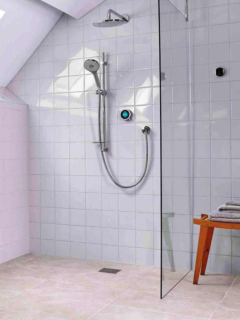

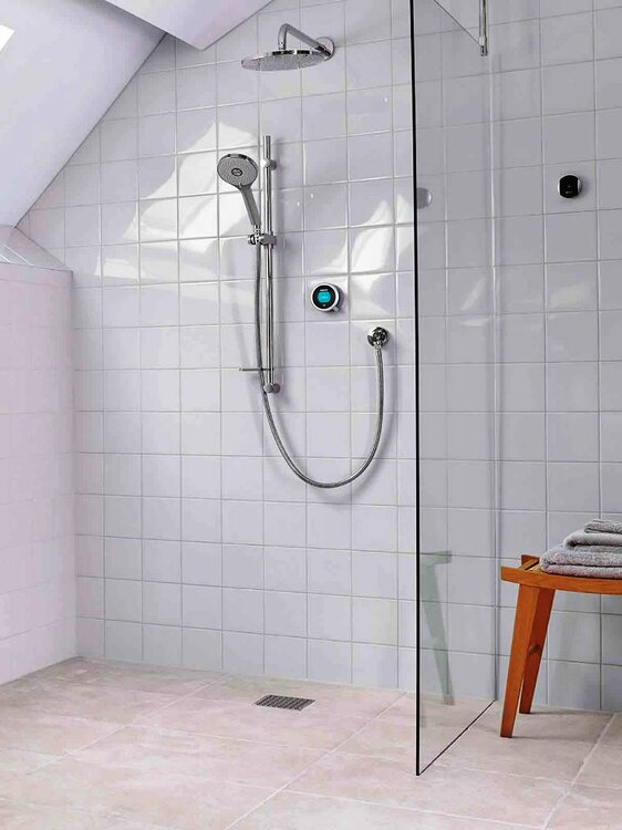

Propeller Опубліковано: 26 січня 2018 Поділитись Опубліковано: 26 січня 2018 У нас принято, что ванная комната - это санитарный узел. То есть, закрытый блок очистки. И потом из этого бункерка начинаем лупит дворец, в котором и развернуться то сложно. Если смотреть новостои , то это ВСЕГДА ванная комната без окон (там нет дневного света). Даже в "элитных" домах. Разница только в площади. А что мешает сделать хотя бы так : 4 Посилання на коментар Поділитися на інших сайтах More sharing options...
Antrate Опубліковано: 26 січня 2018 Поділитись Опубліковано: 26 січня 2018 А что мешает сделать хотя бы так : Мне помешала маленькая площадь и отсутствие достаточного финансирования проекта. А так мне очень такое нравится. Но... 2 Посилання на коментар Поділитися на інших сайтах More sharing options...

Бонис Опубліковано: 26 січня 2018 Поділитись Опубліковано: 26 січня 2018 как правильно организовать угол примыкания плитки с выкрашенной стеной? Я бы нарастил стену выше плитки и просто покрасил бы. Варианты наращивания - листовой: гипсокартон вплотную к стене, - штукатурный: гипсовая штукатурка, плиточный клей, готовая штукатурка (с контактным слоем из плиточного клея делаю), смесь клея с цементом и песком - потянуть шаблончиком или по маякам Такие вещи предпочитаю делать утопленными на 1-3 мм - малярка не найдет на плитку Посилання на коментар Поділитися на інших сайтах More sharing options...
areti Опубліковано: 26 січня 2018 Поділитись Опубліковано: 26 січня 2018 У нас тоже в районе душевой кабины высота 3 м. Почему приняли решение класть плитку до уровня 2,3м, какие аргументы? Обыгрываем варианты: плитка до какого то уровня, например, 2.3 м , а выше покраска; плитка до потолка... Покм остановились - до потолка. Аргументы: конденсат, влага, уборка... Аргументы такие, что это небольшой по площади с/у, гостевой, размеры 178*158. Поэтому при высоте потолка 3 м будет смотреться колодцем при сплошной плитке Добавлено через 6 минут Я бы нарастил стену выше плитки и просто покрасил бы. Варианты наращивания - листовой: гипсокартон вплотную к стене, - штукатурный: гипсовая штукатурка, плиточный клей, готовая штукатурка (с контактным слоем из плиточного клея делаю), смесь клея с цементом и песком - потянуть шаблончиком или по маякам Такие вещи предпочитаю делать утопленными на 1-3 мм - малярка не найдет на плитку Не думал о таком варианте... Гипсокартон точно не пойдет - там переход около 10-12мм наверное будет. При большом желании можно доштукатурить, но оно как -то и так довольно гармонично смотрится, да и не очень бросается в глаза - все-таки при небольших габаритах переход на высоте много выше уровня глаз. Посилання на коментар Поділитися на інших сайтах More sharing options...
Тюня Опубліковано: 26 січня 2018 Поділитись Опубліковано: 26 січня 2018 Аргументы такие, что это небольшой по площади с/у, гостевой, размеры 178*158. Поэтому при высоте потолка 3 м будет смотреться колодцем при сплошной плитке потолок 3 м в колодце конечно не гуд, У меня там, где кончается плитка (до потолка остается еще см 50) переход между плиткой и стеной сделан стендовым молдингом - он наклеен выше плитки и покрашен в цвет стены и потолка (один цвет - грязно-белый) Таким образом, разный цвет и фактура убирают эффект колодца 1 Посилання на коментар Поділитися на інших сайтах More sharing options...
Propeller Опубліковано: 26 січня 2018 Поділитись Опубліковано: 26 січня 2018 Аргументы такие, что это небольшой по площади с/у, гостевой, размеры 178*158. Поэтому при высоте потолка 3 м будет смотреться колодцем при сплошной плитке Душевая (мокрая) зона - плитка. Остальная часть покраска. 1 Посилання на коментар Поділитися на інших сайтах More sharing options...
