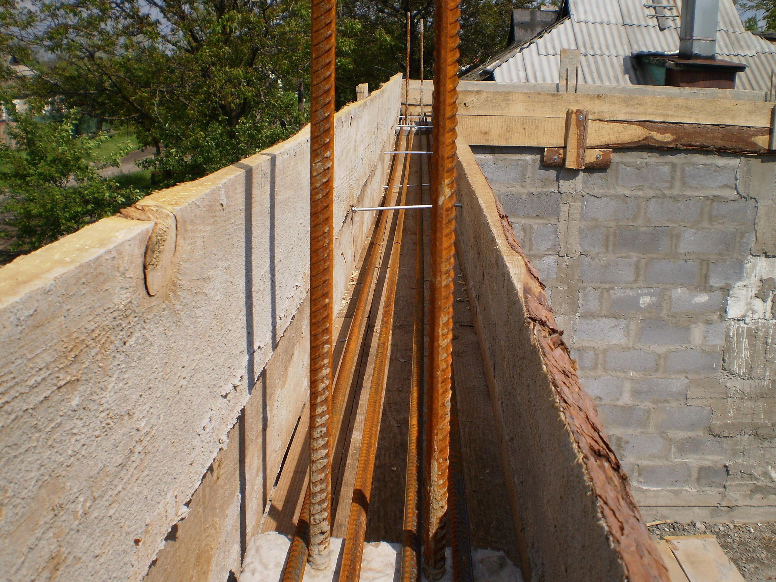

На фото ниже участок монолитного пояса, с виду простой конструкции 30х20 см, но я его с напарником собирал и армировал по всему периметру, четыре дня, работая по 10 часов в сутки. И мне даже страшно представить сколько нужно затратить времени и сил, чтобы собрать-разобрать по периметру дома, хотя бы пол метровую в высоту самодельную опалубку из фанеры.
В следующий раз, когда буду делать сфотаю, сейчас я цех ремонтирую, там ничего такого нет, из бетона тока полы.
То что у Вас, это не то. Щиты уже готовые, их нужно только установить и стянуть. Если сами их будете делать, то естественно для их изготовления нужно несколько дней времени. То что перый ряд дольше из-за углов, я уже вроде писал. Работает не 2человека, а бригада 4-6чел.
Знаю, когда обходились щитами не на весь периметр, а тока на 3м. Постепенно переставляя опалубку по периметру. Вечерами, после работы, за лето неспеша 1 чел залил дом;)
