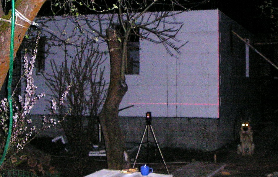

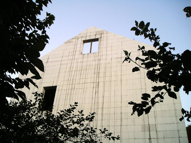

Да, Лего. Ложили без стяжки по три ряда за раз, достигли 9м, проблем с блочками не было, остальное зависит от строитетелй. Надо контролировать все время вертикаль, горизонталь, ну и про диагонали внутри не забывать. Можно посмотреть у меня на ветке, как это происходило.
Лазерный контроль первого этажа.
А это продолжение и окончание той же стены (второй этаж и фронтон).

to Optimalist, я вижу Вы лазерный уровень применяли при сооружении термодома, наверное будет дуракций вопрос, но всё же: а его днём в солнечную погоду видно? :)
Мой нет. Только в тени или внутри здания. Но лучше в сумерках, тогда и на 30м достает, вместо обещанных 10. Так что применялся в основном для контроля. Строители использовали кучу уровней разной длины и систем (например, сообщающиеся через длинную трубку сосуды). Есть более мощные профессиональные лазерники (но и существенно дороже:( ), те вроде по инструкции могут и на солнце.
