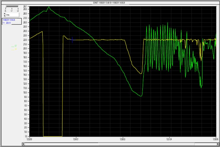

Dalet Опубліковано: 11 січня 2015 Поділитись Опубліковано: 11 січня 2015 меня не слишком напрягает это моргание, просто интересен сам процесс почему так происходит Вот курите такие графики: Герц 36ст 59.pdf Вольтер 16ст 19.pdf Донстаб: Там зеленая вход, желтая выход. И заметьте, что даже на той красивой линии Донстаба мерцание тоже иногда заметно. А завтык с насосом может быть. Стабилизатор не предугадывает а отрабатывает + просадка сети. Если он увидел и переключил, а там все в период поменядось, он то откоректирует, но то что мерялось пошло в нагрузку. 3 Посилання на коментар Поділитися на інших сайтах More sharing options...
roverspam Опубліковано: 11 січня 2015 Поділитись Опубліковано: 11 січня 2015 Вот курите такие графики: Там зеленая вход, желтая выход. И заметьте, что даже на той красивой линии Донстаба мерцание тоже иногда заметно. а в каких единицах ось Х ? В часы/минуты/секунды что ли??? Посилання на коментар Поділитися на інших сайтах More sharing options...
Dalet Опубліковано: 11 січня 2015 Поділитись Опубліковано: 11 січня 2015 а в каких единицах ось Х ? В часы/минуты/секунды что ли??? часы.минуты.секунды Посилання на коментар Поділитися на інших сайтах More sharing options...

roverspam Опубліковано: 11 січня 2015 Поділитись Опубліковано: 11 січня 2015 часы.минуты.секунды это провал выходного до 0В на 20 секунд??? Посилання на коментар Поділитися на інших сайтах More sharing options...
Dalet Опубліковано: 11 січня 2015 Поділитись Опубліковано: 11 січня 2015 это провал выходного до 0В на 20 секунд??? ну дак а за зеленой линией следили? откудова ему напругу то брать? выключен выход на 100В по входу. 1 Посилання на коментар Поділитися на інших сайтах More sharing options...
roverspam Опубліковано: 11 січня 2015 Поділитись Опубліковано: 11 січня 2015 ну дак а за зеленой линией следили? откудова ему напругу то брать? выключен выход на 100В по входу. а, ну да, ну да Посилання на коментар Поділитися на інших сайтах More sharing options...
