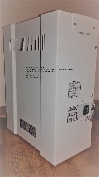

Стабилизаторы Delta (МодульС) - имеют механический байпас
И 100А ключи IXYS CLA100E1200HB
И 5 лет гарантии
108981025_2_1000x700_stabilizator-napryazheniya-modul-s-ot-55-do-14-kvt-aktsiya-fotografii.jpg.7dbdbc34d3330b0babcd80bbc417f7b9.jpg
На герцах же свет клином не сошелся , правда
И 5 лет гарантии
А это что за фирма?
Не сталкивался с такими.
