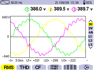

Да не, я ж как бы давно этим занимаюсь. Такая как у Вас ситуация возможна на онлайновом бесперебойнике, когда тот всеми своими 6ти или 12ти пульсовыми выпрямителями ложит сеть, то там да, а в лайнинтерактиве когда батареи заряжены то он практически безвреден.
Вот как иногда бывает на солидных мощностях:

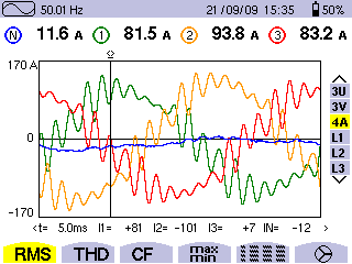

А вот ток для этого:
Красиво?
[ATTACH]128941[/ATTACH]
[ATTACH]128942[/ATTACH]
Красиво?
Красотища та какая. Синус на синусе и синусом погоняет :)
Иногда так могут себя вести PFC современных разработок, те, что не используют явный умножитель в схеме - например, IR1150 ... Хотя, по нормальному у него переходной процесс медленнее...
Ждем разгадки - кто потребитель?
Так тут пожалуйста, не умничать:), из разбирающихся в IGBT схемотехнике тут только Вы. Так, что, если можно то как то попроще изьяснить, можно и со схемой для наглядности.
Нагрузочка эта - APC SIMETRA толи 160 толи 300кВА, точно непомню, стоит в банке, но тут как-то не дело какая железяка а дело в сети. Подключена была практически к ТП, метров 100 магистрали, а ТП к тяговой подстанции киевпастранса. При работе от генератора все чудненько а при работе от ТП вот такая лобуда. Все б ниче если бы не одно но, ИПБ ругался при этом на частоту на входе 150гц и отказывал в синхронизации с сетью, а это очень критично, невозвожен электронный байпас, что снижает надежность системы.
Чего-то дельного я им порекомендовать не смог, как вариант порекомендовал провести обслуживание ТП и если возможно померять 10кВ, но по моему они ограничелись первым, видно помогло.
Да не, все же не в этом дело. Это надо специально стараться.
Ну, если помогло - то нормально.
Может, это трехфазный выпрямитель на нуле все это выбрасывал как-то? И еще мог входной фильтр как-то подгаживать, но это надо знать, как он настроен.
