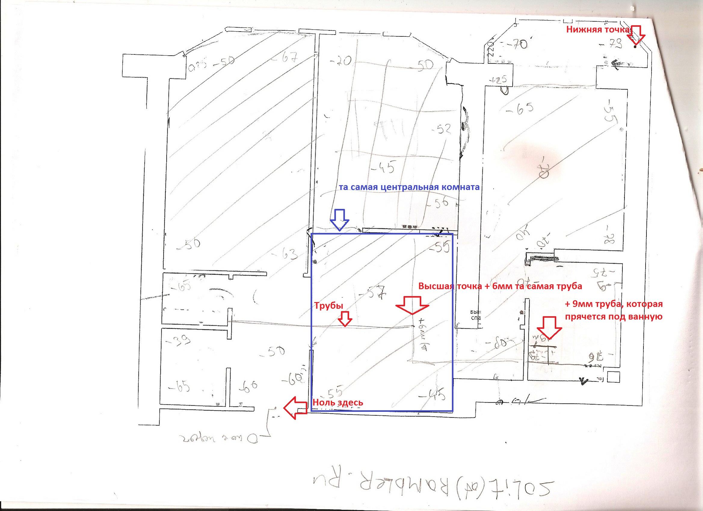

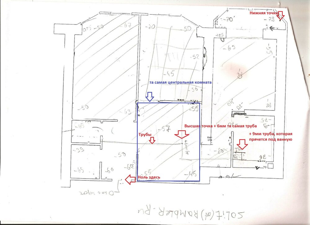

Korni Опубліковано: 5 січня 2011 Поділитись Опубліковано: 5 січня 2011 Ув. solit. Я так понимаю, это кухня. Можете сориентировать, где тут трубы злосчастные? ......Ну и остальная халтура на фото: Раз ....... Посилання на коментар Поділитися на інших сайтах More sharing options...
murava Опубліковано: 5 січня 2011 Поділитись Опубліковано: 5 січня 2011 Уровень оказался выше из-за того что над трубами должен быть такой слой стяжки чтобы не было трещин. Я и заказчик (Володя) обсудили эту проблему и договорились, что перепад можно компенсировать толщиной клея для плитки. Естественно это вело к увеличенному расходу клея и каким-то образом перерасход высчитали и учли при расчете. На момент всего этого обсуждения у Володи на квартире лежала закупленная керамическая плНа момент всего этого обсуждения у Володи на квартире лежала закупленная керамическая плитка. Я лично взял две плитки 8+10мм положил их одна на одну в помещение где будет плитка и еще одну плитку 10 мм туда где будет ламинат уровень сошелся в 0.итка. Я лично взял две плитки 8+10мм положил их одна на одну в помещение где будет плитка и еще одну плитку 10 мм туда где будет ламинат уровень сошелся в 0. Я что-то не шибко понимаю претензий. Заказчик видел, что получил и компромисс принял, вычел денег за возможный перерасход клея. Или нет? Если компромисс принят, зачем появилась эта тема? Или потом появился новый подрядчик и сумма компенсации стала недостаточной? Да, эта работа - возможно еще одна могилка на личном кладбище работ, с этим соглашусь. Но опять же нам что-то не договаривают П.С. Обожаю людей: появился хомут вобщем-то неплохого исполнителя, выставленный на всеобщее обозрение, - и понеслось солидарно: "Ату его! На кол посадить! Уволить! Заставить жрать свою стяжку" и прочие прелести инквизиции. Разобраться и понять в принципе никому не интересно - заклеймить - это всегда просто. И главное почти анонимно. Небось вывези каждого критикана непосредственно на этот объект и поясни почему именно сделано так и не иначе - и все поймут, вникнут и засунут своё великое специализировнное мнение глубоко-глубоко и вынесут вердикт " ну да, пожалуй схомутали, но поправимо". Прав был Корни... "все хотят к хорошему хирургу", но очередное "дело врачей" вызывает у обывателя куда больший интерес, нежели сотни спасенных на столе жизней. 4 Посилання на коментар Поділитися на інших сайтах More sharing options...
gospel Опубліковано: 5 січня 2011 Поділитись Опубліковано: 5 січня 2011 Вот уж точно, чем больше оправдываешься, тем больше виноват. Ни в паркете ни в ламинате, я ни разу не разбираюсь. Володе я обещал, что под ламинат стяжка годится. Я решил поступить следующим образом. Я сейчас дал денег своему знакомому паркетчику. Он свяжется с Володей и посмотрит как специалист на все это дело. Если претензии обоснованы, тогда без вопросов. Считаю, что сумму можно/нужно отдать, а дискуссию продолжить. Для меня это очень важно. Посилання на коментар Поділитися на інших сайтах More sharing options...
gospel Опубліковано: 5 січня 2011 Поділитись Опубліковано: 5 січня 2011 Ув. solit. Я так понимаю, это кухня. Можете сориентировать, где тут трубы злосчастные? Вот, отсканировал и добавил комментарии Посилання на коментар Поділитися на інших сайтах More sharing options...

solit Опубліковано: 5 січня 2011 Поділитись Опубліковано: 5 січня 2011 Не угодали, это не то помещение о котором Вы пишите, в данной комнате будет одно напольное покрытие и это паркетная доска! Ламинат я не планировал никогда и речи об этом не вёл. Еще раз повторю, что уровень стяжки в центральном помещении выше в уровня в остальных помещениях. Уровень оказался выше из-за того что над трубами должен быть такой слой стяжки чтобы не было трещин. опять двадцать пять, о том что над трубами с минимальным слоем возможно будут трещины Вы меня предупредили сразу и на трещины я согласился под свою ответственность. После заливки второго, но не финального слоя, центральная комната была на 5мм ниже(труб уже вино не было), а вот третий слой, которым пытались выравнять "горбатось" и привело к тому, что комната стала выше и по прежнему горбатая. Я и заказчик (Володя) обсудили эту проблему и договорились, что перепад можно компенсировать толщиной клея для плитки. Естественно это вело к увеличенному расходу клея и каким-то образом перерасход высчитали и учли при расчете. Да, Вы мне оставили 50грн, подскажите какой клей использовать, что бы вложится в 50грн ? на помещение 8кв.м , мой мастер пользует ферозит по 33грн(вроде не самый дорогой), один мешок пошёл на перерасход в сануле площадью 2кв.м. На момент всего этого обсуждения у Володи на квартире лежала закупленная керамическая плитка. Я лично взял две плитки 8+10мм положил их одна на одну в помещение где будет плитка и еще одну плитку 10 мм туда где будет ламинат уровень сошелся в 0. Тут как бы один момент, выравнивая прихожую с центральной комнатой я получу ступеньку прихожей с двумя соседними помещениями 8-). Есть перепад между центральной комнатой и другими помещениями. Да. На фото выше это не центральная комната, а перепад как мы видим есть. Можно было избежать этого перепада? Нет, мешали трубы Можно было этот перепад компенсировать увеличив толщину клея для плитки? Да можно. по первому и по второму ответы в этом же посте выше. Ув. solit. Я так понимаю, это кухня. Можете сориентировать, где тут трубы злосчастные? Нет, это не то помещение, и забудьте за трубы они тут не причём. Я что-то не шибко понимаю претензий. У меня такое впечатление что Вы читаете только то что хотите прочитать. Володе я обещал, что под ламинат стяжка годится. Осталось узнать какому, Володе, потому как ламинат у меня не планировался. Я решил поступить следующим образом. Я сейчас дал денег своему знакомому паркетчику. Он свяжется с Володей и посмотрит как специалист на все это дело. Если претензии обоснованы, тогда без вопросов. Считаю, что сумму можно/нужно отдать, а дискуссию продолжить. Для меня это очень важно. Как же трудно играть в "испорченный телефон", мне ваш знакомый немного не так изложил намерения. Пока комментировать не буду. Я бы, на месте заказчика, попросил вывести пол в "ноль" за счет исполнителя и без привлечения сторонних организаций. Мы договаривались о чистовой стяжке в "О", она должна быть. Это я предлагал с самого начала, Андрей отказался, идеи как мастер от Андрея будет исправлять пол мне не понравились, я их описал в первом посте. Поговорив с обоими мастерами я понял что взгляды на качественную работу у них разные. Даже из сегодняшнего разговора, знакомый мастер Андрея сказал, что провал 6мм на двух метрах "ничего страшного". P.S. Не могу понять, вроде звонок мастера дал надежду на, как писали в БС неужто грядет светлое будущее ? пришёл почитал и какое-то двойственное чувство . Посилання на коментар Поділитися на інших сайтах More sharing options...

solit Опубліковано: 7 січня 2011 Поділитись Опубліковано: 7 січня 2011 Я абсолютно уверен, что компромисс будет найден. Давайте подождём результата. Хотелось бы верить. Вчера был мастер от Андрея. Смотрели, мерили, беседовали. Он абсолютно согласен с тем, что стяжка говно(тем более за такие деньги!). Предложил план по исправлению. И что бы всё было по честному, я предложил ему лично исправить, так как он гарантирует, что он всё выведет в идеал. Сказал поговорит с Андреем и даст ответ, ждём... P.S. Кстати у мастера с общением всё абсолютно нормально, при конструктивной, спокойной беседе абсолютно адекватный мастер, с таким же мнением как и у большинства мастеров. 4 Посилання на коментар Поділитися на інших сайтах More sharing options...

solit Опубліковано: 6 лютого 2011 Поділитись Опубліковано: 6 лютого 2011 Хочу поднять темку,интересует,как разрулилась ситуация? Сказал поговорит с Андреем и даст ответ, ждём... Через пару дней приехал Андрей с Сергеем(мастер) и ещё кем-то, всё померили. Сергей подготовил поверхность, выставил маяки. Завезли материал, залили. Пол стал ровным. Работы по исправлению проводились как мне показалось качественно. Выражаю свою благодарность Андрею за положительный финал моей истории. 8 Посилання на коментар Поділитися на інших сайтах More sharing options...
