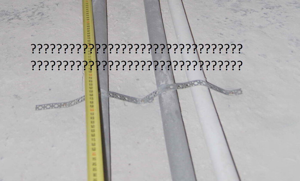

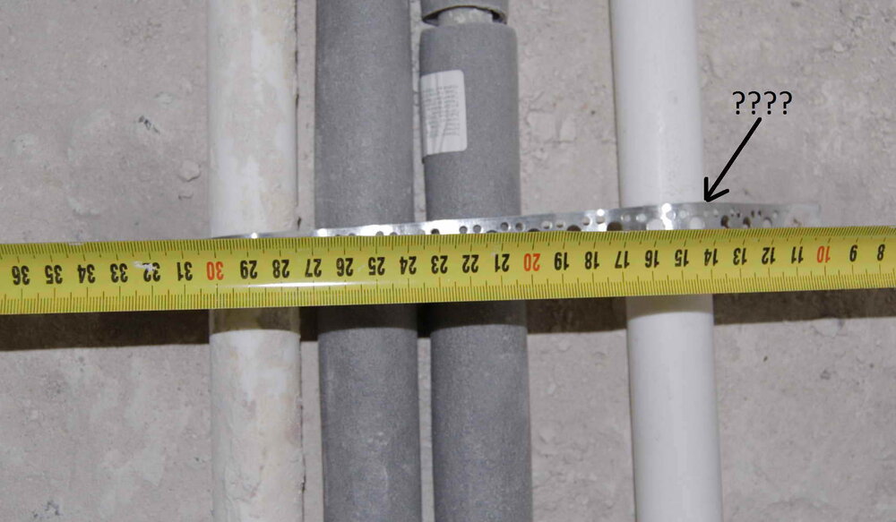

По фото не очень понятно - какое расстояние между крепежами.
Это фото которые были под рукой. Посмотрю ещё, крепились через 1м, прямых длинных участков практически нет.
Ещё раз повторюсь, трубы всплыли на участке 50см в одном месте а не по всей квартире это раз, второе стяжка заливалась в два слоя, первый слой практически перекрывал трубы, второму слою ничего не мешало !!!

Вообще-то, монолог 100% халтурщика - бабки сбить и в кусты. ИМХО, тот самы госпел должен был всё сам исправить за свой счет, не доводя всё это на люди.
хотя, если и не признана, зачем нужно было начинать работу по заливке, ЗНАЯ, ЧТО ТРУБЫ, ТИПА, ВСПЛЫВУТ...???, чтобы знать, что потом придется прислать свою шлифмашинку?
Ребята, фишка в том, что аналогично бессмертной фразе "рукописи не горят" могу также сказать " трубы не всплывают".
А тем более крепленные таким образом как на фото.
Где я не прав?
Всплывают ;)
Обратите внимание - под трубами дыра в перекрытии, задуто пеной - так что вполне плавучая конструкция получилась :lol:
Как на фото, всплывут обязательно. Натяжки нет, да и крепить на такую полосу хорошо не трубы, а провода.

Правда, трубы там я крепил.... Потому и спросил - а по крепежу на фото согласен с Сергеем31:
Как на фото, всплывут обязательно. Натяжки нет.....

фото некачественной работы по креплению труб
Даже спорить не буду о том как трубы могут вырвать дюбуля или выгнуть железную монтажную ленту, это просто бред, насколько я вижу на фото из вашего альбома Вы тоже применяете такой вид крепежа8-).
Прочитайте\услыште!!! стяжка в два слоя, кривой пол там где труб и близко нет. Без фото Вы не верите ? что придумаете после выложенных фото ?
