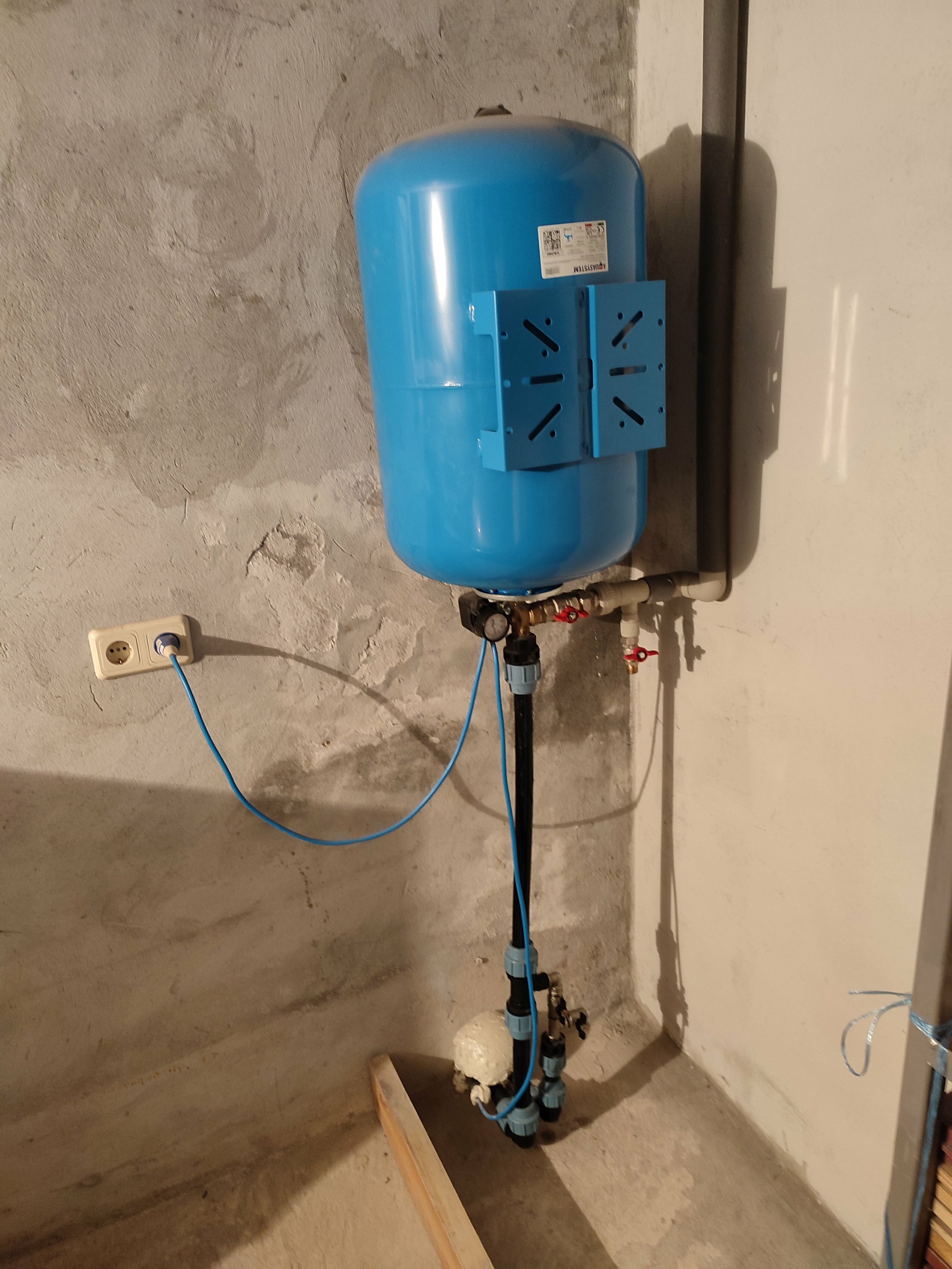

1 час назад, naupv сказал:
...Тільки от цікаво- яку функцію він буде виконувати, якщо після ньго стоїть ВВ20?
Я з того краника, що для промиву, наповнюю ємності водою при потребі, бо не передбачив у котельні відповідний кран)
6 годин тому, naupv сказав:
Та да. Ми ж за ціною не постоїмо :) Робимо так, як на фото в інеті.
Тільки от цікаво- яку функцію він буде виконувати, якщо після ньго стоїть ВВ20? Може ви думаєте, що ресурс катріджа ВВ20 збільшиться? :)
Згоден: пішов стандартним шляхом і завантажився з інтернету. Якщо допоможете зі схемою, буду вдячний. Колону не потягну.
4 години тому, Vikctor сказав:
А як ви повелися на цю приблуду при такій активності на форумі?
8 годин тому, Игорь&Ира сказав:
Це ж аналог "грязевика" на 100 мкм і більше, без якого ніяка система не обходиться.
 ще й як обходиться. )
тож послухайте Мураву
8 хвилин тому, Игорь&Ира сказав:
Схема правильна, тільки той модний фільтр можна не ставити. Якщо купили, городіть так само і над ним, через трійник. Зворотнім струмом води будете його промивати.
  • Дякую 1
1 година тому, naupv сказав:
Ще нічого не купив, бо погоджую схему. Далі планував визначатися з виробниками фільтрів. Зараз беру паузу, аби вивчити питання, або хтось допоможе зі схемою.
1 година тому, Фрай сказав:
Кращого слухача вам не знайти.
4 часа назад, Игорь&Ира сказал:
А я що десь написав що шкодую про встановлення фільтру?
Тільки що, Vikctor сказав:
Я ж спитав, що спонукало його встановити.
4 години тому, naupv сказав:
Зараз таке:
Народ, "самопромивний фільтр" - це досить складна штука і то, що ви бачите отут народ городить город типу зробив зворотню промивку одним краном, пустивши воду взад, то все муть, яка фактично не варта нічого, оскільки нормально промити фільтр зворотнім потоком - це ціла наука, алгоритм і відносно довгий час експозиції.
Це юзається в промисловості, де це реально необхідно, а в побуті призводить до тупого забивання тих сіточок дрібнодисперсними відкладеннями і все одно треба його виколупувати і чистити руцями. А фіг воно почиститься :)
Тому звичайних ВВ20 , навіть одного, з головою хватає на більшість побутових потреб.
Хочете так щоб ух - поставте три - ще і обв'яжіть їх мультиваріантно по підключці щоб можна було наприклад їх послідовно або паралельно включати - і, напихавши туди всяких вставок, зробите все, що захочете.
Якщо ж треба ловити плаваючі мухи і велике сміття - хватить звичайного косого фільтра як в лічильниках.
  • Дякую 2

16.07.2024 в 21:57, Vikctor сказав:
Приблизно раз на рік бачу по показниках тиску на манометрах фільтру, що сіточка забрудненна. Вмикаю зворотню промивку і прозорою трубкою виводжу її в миюку в котельні. Чітко бачу той бруд що виходить практично міттево - йде напевно 10-15 літрів води, не більше. І після цього показники манометрів стають однакові.
Добре що у вас така гарна вода. На моїй практиці, де замовники захотіли сіє чудо на свердловину, через рік-півтора 5 чоловік взагалі викинули ті сіточки, залишили голі колби. Бо вода буває з домішком блакитної глини. Її майже не видно оком, але ті фільтри так залипають, що навіть механічно не почистити. Задовбують зовсім користувачів.
6 часов назад, naupv сказал:
Який жах. В мене такого немає.
