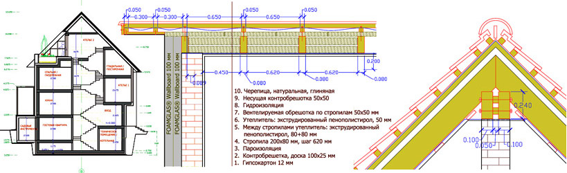

Татьяна,у нас много сходных мыслей и я во многом Вас поддерживаю,но...мне немного непонятно сочетание пенопласта в крыше(смотри схему утепления) и,декларируемой Вами,экологии,тем более Вы негативно отзывались о пенопласте....я уже молчу о том что в технологическом смысле пенопласт для утепления кровли это,мягко говоря,плохо.
Пенопласт плохо для любого утепления не только кровли - натянет воду, структура разрушится, грызуны и т.д. - и меняй его уже через 3-5 лет.
Но где вы увидели у меня ПЕНОПЛАСТ на крыше??? Я пенопласт никогда и ни в одном из своих объектов (даже с самым мизерным бюджетом) ни в одной части здания для утепления не использовала!
На крыше у меня лежит экструдированный пенополистирол. И это, на мой взгляд, самый лучший материал для утепления крыш. Можно, конечно, взять еще пеностекло - но это уже лишне выброшенные деньги, если крыша покрыта (как в моем случае) наутральной черепицей. Ведь по сравнению с пеностеклом - экстр.пенополистирол имеет только чуточку меньшую влагостойкость и плохо реагирует на перегрев - но только на южных фасадах, под штукатуркой (деформируется под прямыми лучами солнца, штукатурка трескается, опадает, появляются мостики тепла на стыках).
На крыше же, при правильной укладке (достаточном вентзазоре между черепицей с гидробарьером и утеплителем) с ЭППС и за сотни лет ничего не сделается. :)

По конструктиву,увиденному здесь www.stroimdom.com.ua/forum/attachment.php?attachmentid=65019&d=1282198094
И по моему мнению конструктив крыши не правильный,нельзя так делать,стропила опираются на ЭППС :o ,по сути точечно!!!И по приблизительным расчётам(учитывая расчётную нагрузку на м2 кровли в 150-170 кг(вес самой черепицы+ветровая нагрузка+снеговая+солнечные батареи) на 0,05 м2 ЭППСа(метр пог. стропилины 0,05мх1м=0,05м2) будет давить около 150 кг.Тем более Вы говорите,что на южной стороне,под воздействием температур,ЭППС деформируется!!!Ваша цитата:"плохо реагирует на перегрев - но только на южных фасадах".А кровля нагревается летом до 100-120 град.С!
С каких это пор ЭППС стал несущим материалом,тем более под натуралку всегда стропила идут с бОльшим сечением,да ещё частенько и усиливаются стальными конструкциями.

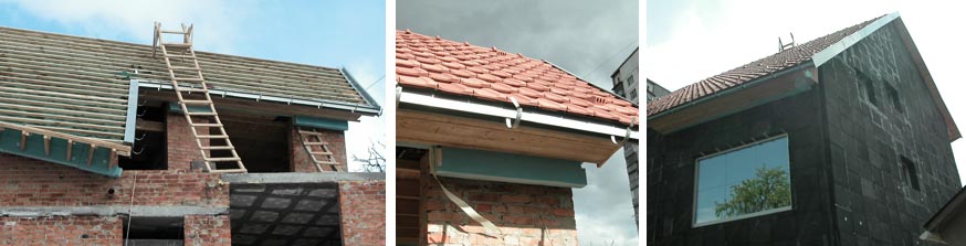

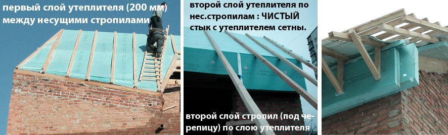

Вот так выглядела моя крыша во время монтажа в натуре
Татьяна, как внешняя обрешетка крепится к мауэрлату и нижней обрешетке?
Как себя ведет дерево на стыке с ЭППС без прокладок - не будет ли намокать от конденсата с крыши?
Чем обрабатывали стропила верхней обрешетки?
Во-первых, смею Вас заверить конструктив придумала не я, а уже лет 10 назад ДО меня. А разрабатывала его тоже не я - а конструктор расчитывал.
Так что за прочность - не волнуйтесь :)

с тех, когда стали пытаться сделать сплошное утепление здания СО ВСЕХ сторон и БЕЗ мостиков тепла.

я называю "в крест", НО с точностью до наоборот,слой 50 мм,что идёт поперёк стропил,крепится под стропилами,а не над ,т.е. основной слой утепления(150-200 мм) ниже перекрывается поперёк ещё слоем 50 мм,а стропила несут кровлю!
Странно, что Вы - КРЫШНИК, а все равно не поняли в чем фишка двойной конструкции кровли....
Я думала хоть спецам это будет сразу ясно:
Если утеплять ПОД стропилами - то стропила сами ВСЕГДА будут мостиком тепла! (неужели не понятно?). Чтобы этого избежать и сделать ЧИСТЫЙ стык утеплителя крыши с утеплителем стены - необходимо утеплять ВСЕ конструкции только снаружи!
К мауерлату - вообще никак - ведь смысл в том, чтобы не СВЯЗЫВАТЬ этот слой стропил с мауерлатом. Мауерлат вместе с несущим слоем стропил утепляется СНАРУЖИ. Потом кладется второй слой стропил и крепится к первому только дюбелями каждые 100 см. Мостик тепла - отсутствует!
тем же, что и другие.
