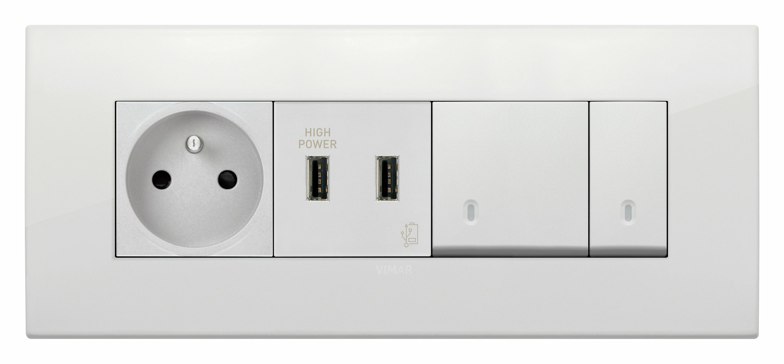

В 21.06.2021 в 21:27, Vikctor сказал:
Бывают двуклавишные выключатели с механизмами с одной стороны проходного выключателя (одна клавиша) и с другой перекрёстного (иная клавиша)?
У Vimar есть одномодульные выкл., комбинировать можно как угодно
В 16.08.2021 в 14:26, design3s сказал:
Дичь какая. Лишь бы ляпнуть. Вы уж тогда потрудились бы фотку розетки типа Schuko поставить к своей мессаге, а не то что под руку попало.
Пы.Сы. - зато теперь вы на меня обидитесь и вам придется узнать что такое розетка типа Шуко. А не ото шо вы на фото разместили. И это поднимет ваш уровень знаний. Так что вам на меня не обижаться нужно будет а благодарить за просвещение ))))
Змінено користувачем ЭлектроМеханиК
  • Дякую 1
  • 3 тижні потому...
Есть такая поговорка "В королевском обществе принято не обижаться на шутов" ( даже не знаю почему вспомнилась).
А по теме: design3s все правильно написал - нужны серии с одномодульными механизмами типа Vimar. Также такое возможно сделать в итальянских сериях Bticino LivingLight иBticino Axolute. Либо Schneider Unica.
