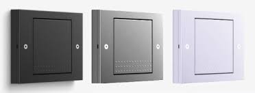

Электрофурнитура Gira (Германия)
для наружной установки дизайнерская серия TX_44 (IP44)
рамки 1-4 местные, установка - горизонтально и вертикально,
цвета - белый глянцевый, под алюминий, под антрацит.
выключатели и одноклавишные и двуклавишные - возвратно-нажимные, розетки - под крышкой, клавиши для управления жалюзями тоже есть в этом исполнении.
Почти все можно спрятать под крышку (в т.ч. и RG-45)

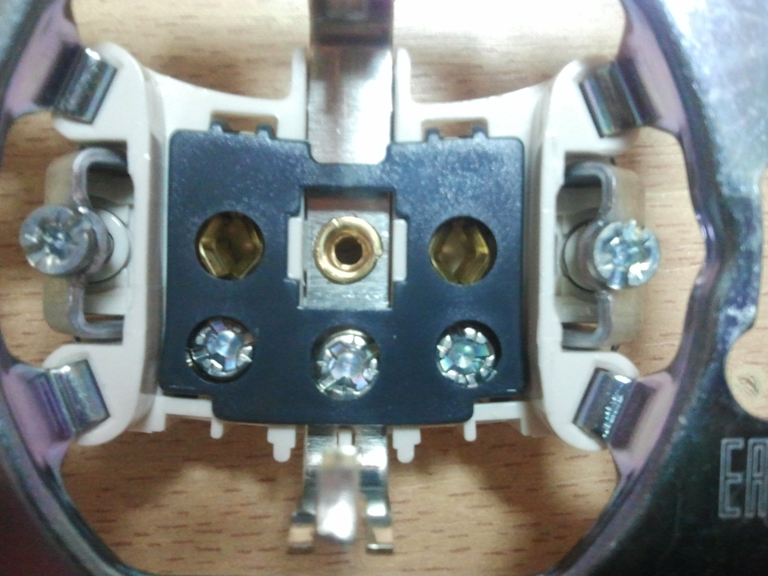

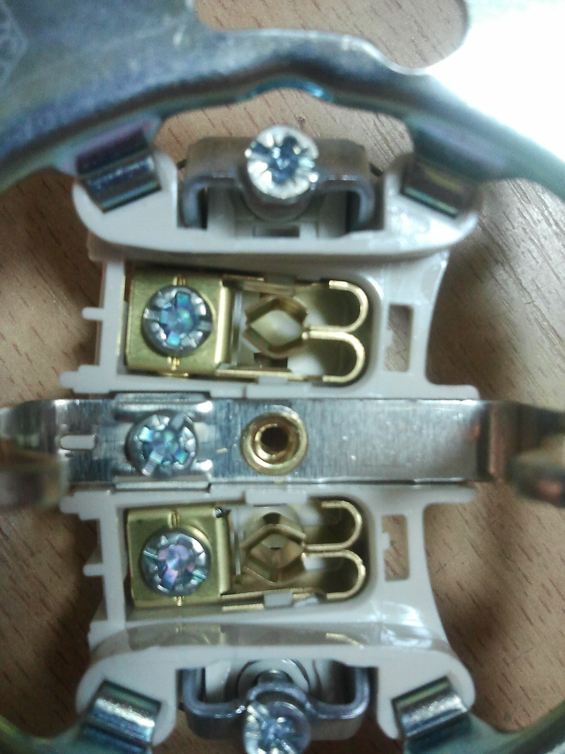

От себя добавлю негатив по Legrand Valena - при явно лучшем качестве суппорта и основных конструкций розетки, зажимные винты явно китайские и насечки под крестовую отвертку на головке срезались отверткой еще до того, как провод закрепился! Винт дальше провернуть было нельзя, а провод вынимался почти без усилия. Используя отвертку и прорези под шлиц удалось завернуть винты до фиксации провода, но про себя отметил, что такие розетки точно брать не стану.
Шнайдер - винты были совсем другого качества и все затянулось без проблем.
Viko - мне очень не понравилось, что провод зажимается под головку винта. Несмотря на это, зажался провод лучше, чем в Valena. Возможно с винтами мне попался неудачный вариант, но в целом качество других деталей розетки Legrand было выше или на уровне с конкурентами, так что заподозрить подделку было сложно.

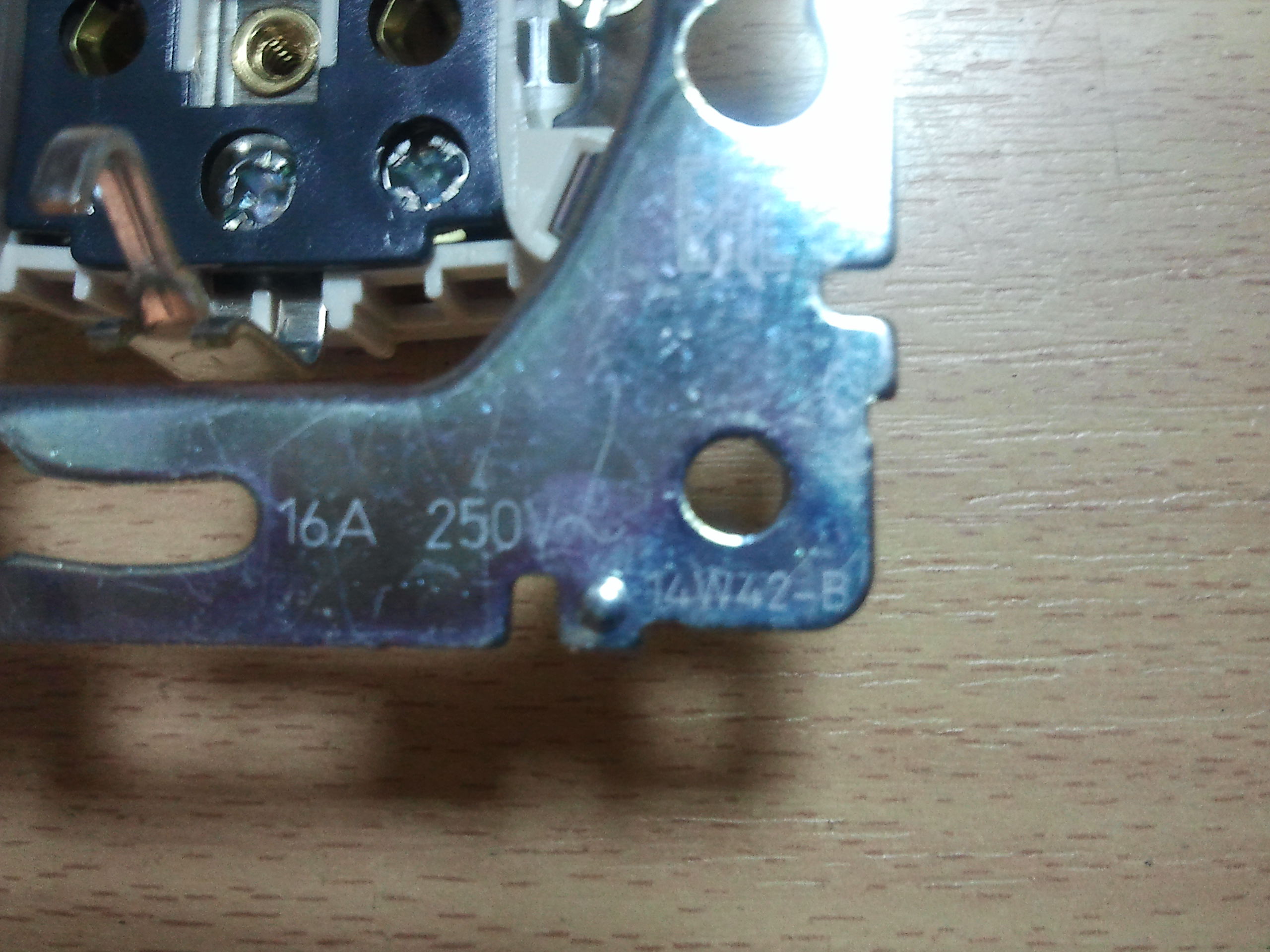

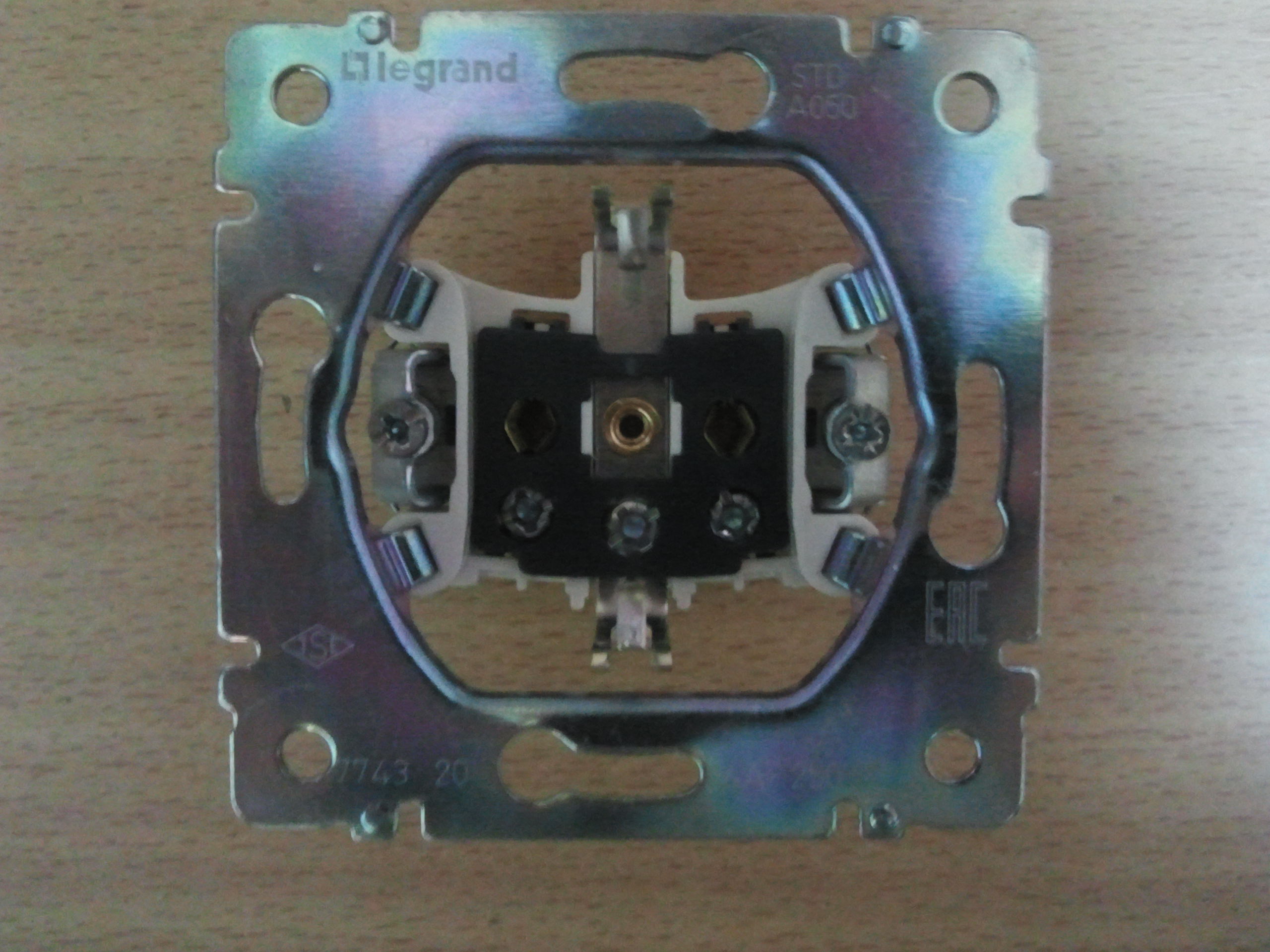

По поводу подделок Legrand Valena довольно много статей в инете. На оригинальных розетках должны быть четко выгравированы надписи как показано на фото. В нижнем правом углу должна стоять дата производства. На лицевой стороне розеточного суппорта должны быть 4 выпуклые, идеально ровные окружности диаметром около 2мм (две - снизу, и две - сверху). Черная крышка, закрывающая токоведущие части, должна легко сниматься.
Зажимные винты с четкими и глубоким прорезями - не знаю как Вы могли их срезать.
За год было продано около 5000 таких розеток и никто не приходил с подобными проблемами. Скиньте, пожалуйста, фото механизмов розеток со срезанными винтами, аналогичные моим.

Сделал фото розетки Legrand Valena:
