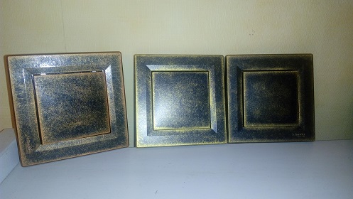

выложите пожалуйста настоящие фото выключателей и розеток серии Asfora в интерьере. То есть с обоями там, как смотрится
Если есть у кого то бронзового цвета, то вообще супер.
Есть в бронзе. Но это дорабатывал уже сам.
