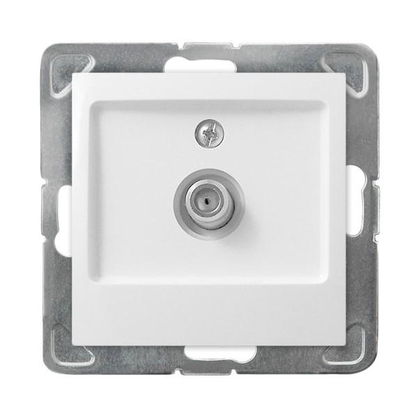

Нашел решение вопроса со спутниковым ТВ в серии розеток Logus 90. Мне нужна была одинарная ТВ розетка с накручивающимся разъемом (резьбовым) под коаксиал, а не простой "папа-мама". НАШЕЛ! - это польский Ospel серия Impresja. Входит в рамки от Logus90 как родные! Правда по цвету польский - немного белее, чем Португальский Логус, но почти незаметно. Если учесть что эти розетки будут спрятаны за самим ТВ, то не критично. ospel.pl/en/produkt/gpa-1y-m-00.html
Теперь сижу, курю бамбук и думаю чем отличаются внешне одинаковые ТВ-розетки у этих ребят, т.к. они есть RTV-SAT (GPA-YS/m/00) и RTV-SAT (GPA-YSP/m/00) и просто RTV (GPA-1Y/m/00). Задаю себе вопрос - подойдут ли они для спутника, или только под ТВ подойдут?

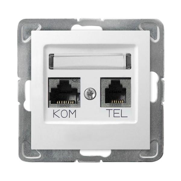

Тот же єффект можно применить, если нужент телефон + интернет в одном блоке. ospel.pl/en/produkt/gpkt-y-k-m-00.html

Посмотри на частоты, а то может они фильтруют то что нужно, и могут просто не работать с нашим сигналом.
Малость обломали меня в Эпицентре. Оказывается у них далеко не весь ассортимент продукции торговых марок есть. Т.е. фактическое присутствие розеток и выключателей одной ТМ, не означает то, что они имеют все линейки этой ТМ и/или все розетки выключатели входящие в серию этой ТМ по каталогу. Одновременно компьютер + телефон не было. Сказали покупать просто компьютер с заглушенным местом под телефон, + телефонную розетку от но-нейм производителя, и дома уже выпиливать, клеить. Такой себе - "сделай сам". Мне даже белые рамки не смогли найти, мол закончились, приезжайте через неделю.
