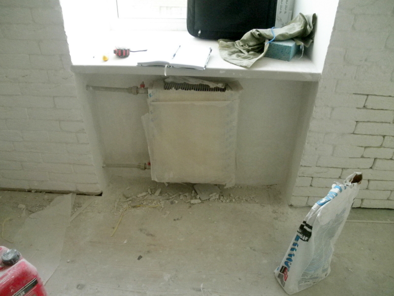

Новострой в центре Киева.

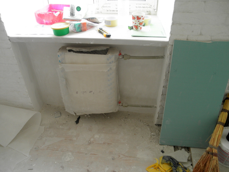

От застройщика были разводка СО турецким полипропиленом "Фират" и турецкие радиаторы "ЕСА" .

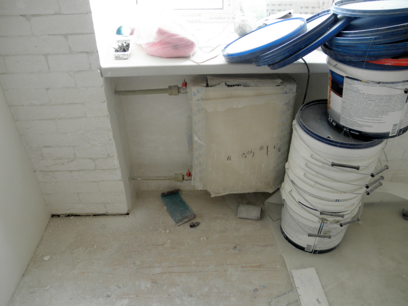

Несколько дней назад, по всей видимости, был гидроудар, в 4 квартирах потекли радиаторы.

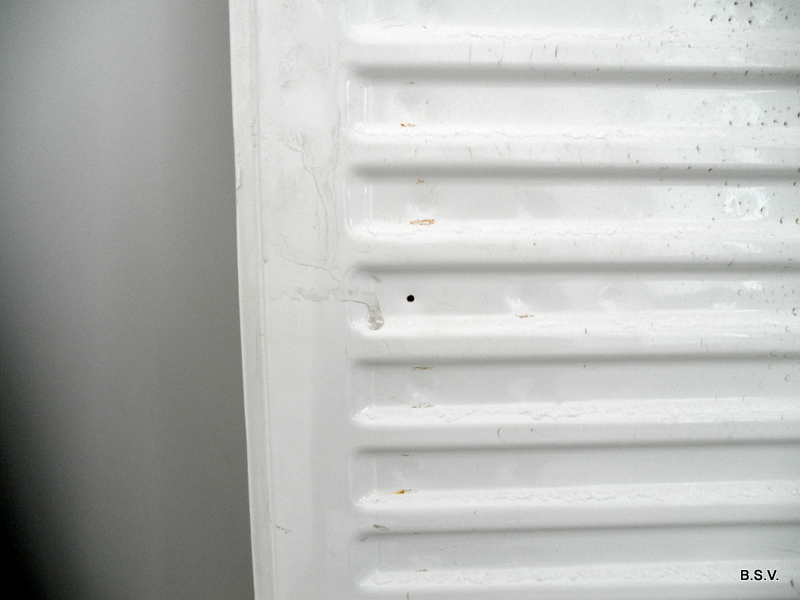

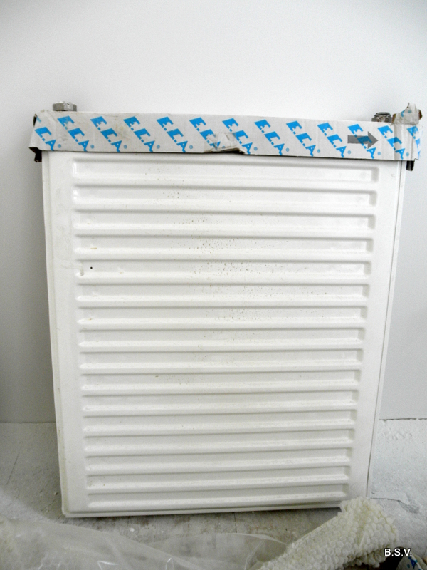

Ущерб разный, но суть произошедшей проблемы одна- она на фото. Также на фото схема подключения радиаторов от застройщика.
"Покупайте радиаторы "ЕСА" -лучшие из турецких радиаторов":D
Так я чего-то не понял, радиатор рвануло (судя фото 2) на точечной сварке?
Если да, то и Керми и Вогельнуты с таким дефектом рванули бы тоже.
Да, на точечной сварке.
Тогда на радиаторы грешить, я так полагаю, не нужно, ОТК хреновый.
А что на радиаторы грешить?
Я лично присутствовал в 2006 году при испытаниях радиаторов Е.С.А. давлением в 10атм. Аж похрустывали, но давление держали.
Грешить нужно на предохранительный клапан в теплопункте (6атм), который должен был спасти систему отопления от гидроудара, но не сработал.
А перед ним еще редуктор давления.
Но думаю, что если Фиратом сделали стояки, то о подобных девайсах там не слышали.

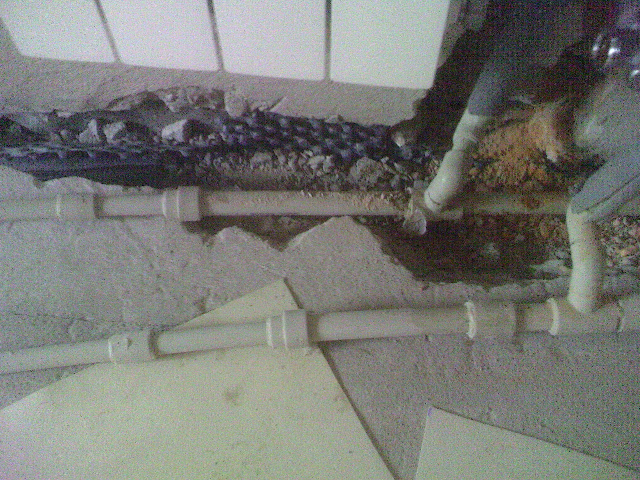

Напоминаю, как велик человеческий фактор при монтаже П.П. Да и сам материал за последнее время испортился.

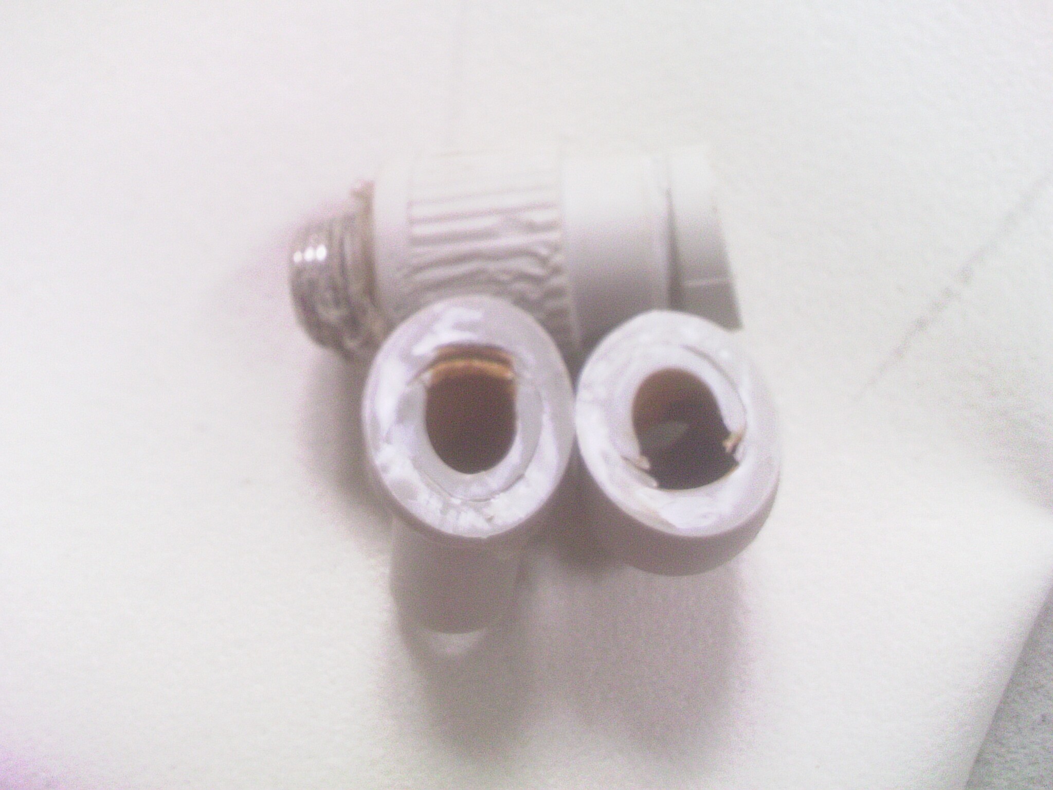

Вот система из П.П. которая отработала пару лет. Несколько раз латали человеку протечки, но таки было принято решение полной замены трубы в системе.
Начат демонтаж трубы. Так, пару фото.
А какого производителя труба???
По фитингу.
Во многих местах этой системы зазора между фитингами нет. Вплотную через кусочек трубы фитинг к фитингу. И видно, что длиной такой трубы не заморачивались.
По фитингу.

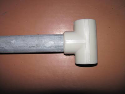

вот интересно чем они её поганили? утюгом?
если кому интересно...это Днепропетровские кулибины
Фен.
Второй вариант: если полипропилен паяют с помощью газовой плиты, то здесь также не исключена такая возможность:)
Фен.

просто если судить по фото1, то мне кажется что банальный хороший перегрев............
Я просто давно работаю с ЕК и лучше разве что только зеленка........
Паяльника или воды?
Паяльника или воды?
паяльником.......
и руки кривые.......
