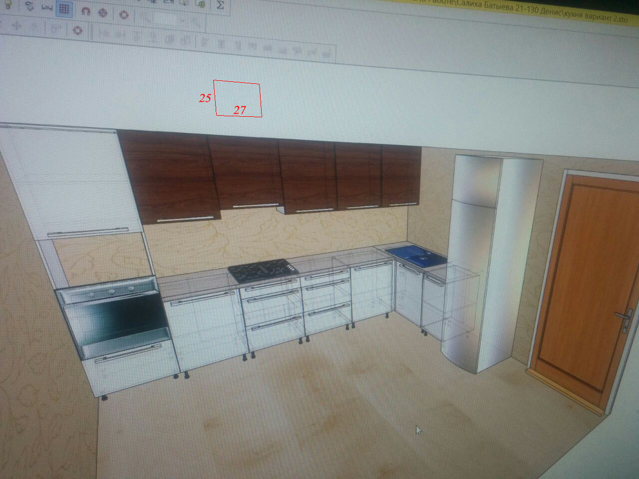

Добрый день. Подскажите и мне, пжта :)
7-й этаж в 10-ти этажном доме. Новосторойка. Кухня 13,5 кв. м.
В стене только одно отверстие вентиляционного канала. Размеры 25-27 см. Фото нет :(
Шарил рукой в отверстии: имеется "дно" и канал уходящий вверх.
Купил встраиваемую вытяжку Сименс LI 28031 с выходным диаметром 120 мм.
Как грамотно подключить вытяжку с сохранением ЕВ? :)

В теме форумчанин SON уже давно дал ответ с картинками. Дерзайте.
Я понимаю, что необходимо установить обратный клапан. Вопрос больше по монтажу. Возможно, например, все спрятать в отверстии шахты учитывая её размеры. И что нужно прикупить? =)
Насколько я могу судить, Вы плохо понимаете. У Вас электроплита. Монтируете над ней встроенную вытяжку и заводите венттрубу в вентканал. В самой вытяжке имеется свой обратный клапан.
Это дизайн-проект. Фото нет под рукой. Варочная панель газовая.
Обратный клапан я предполагал поставить для ограничения поступления откачиваемого вытяжкой "грязного" воздуха обратно в помещение кухни и сохранения ЕВ при простое вытяжки =)
Только как это все организовать. Если поставить тройник вертикально, то ОК окажется в шкафчике.
Как здесь mosvent-forum.ru/topic1071.html
Смысл от него, если он в шкафу?
Или лучше рядом разместить две пластины vents.ua/item/6155/454_/
На одну установить ОК, ко второй присоединить гофру от вытяжки? =)
