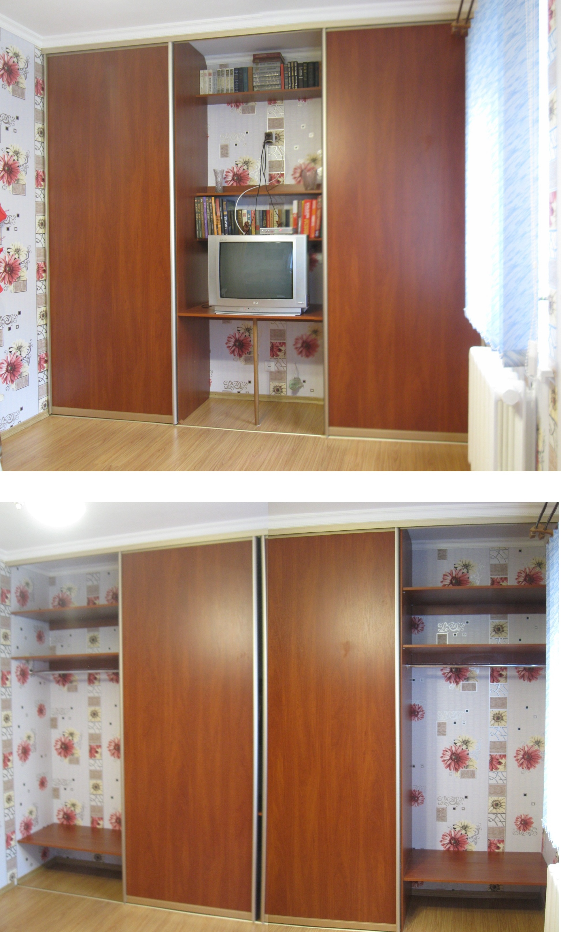

По фото я не поняла как выглядит система "штанга перед полкой"...
Фото иллюстрирует отсутствие шкафа за дверями-купе.

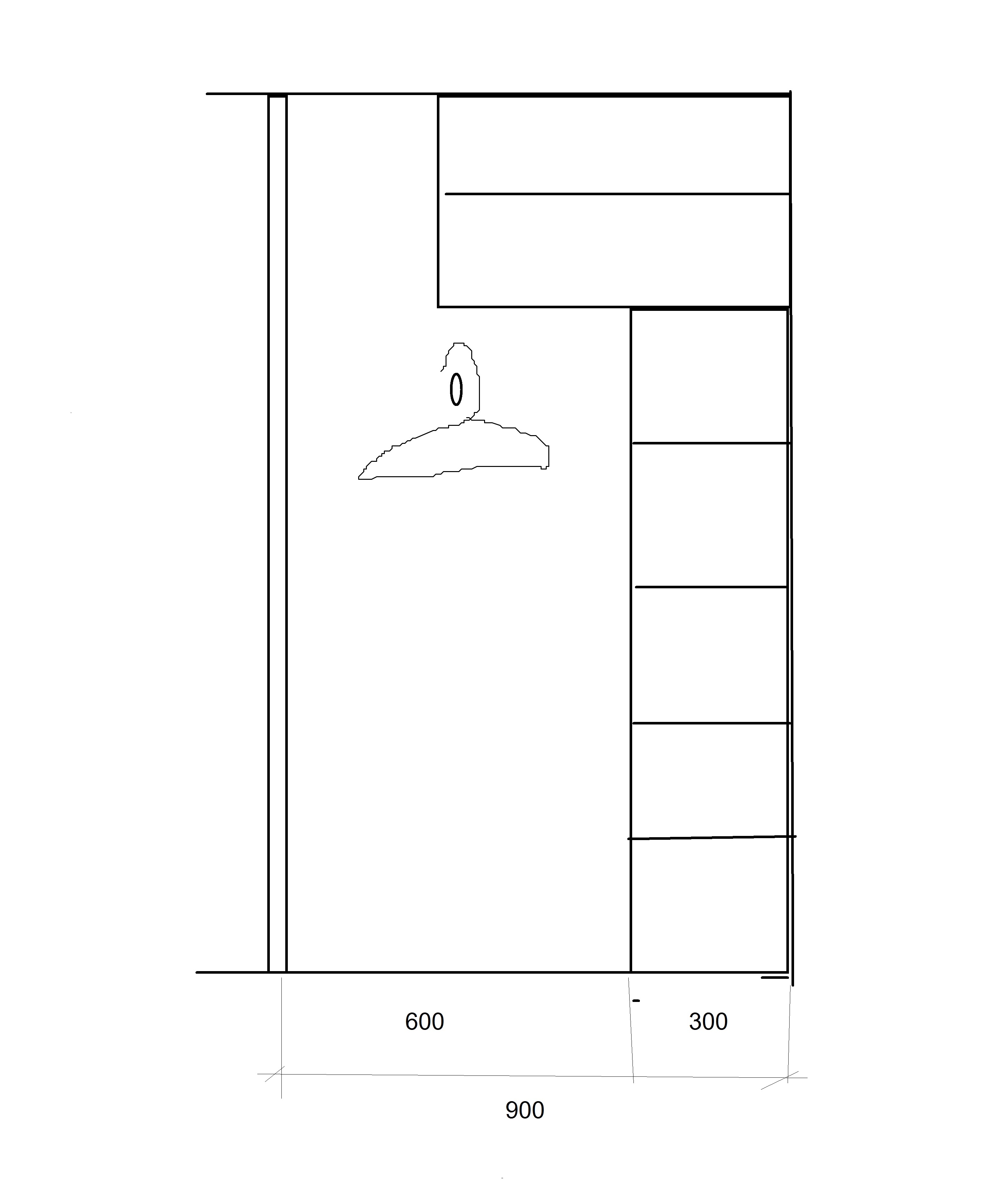

Как я бы спланировала шкаф - см схему
задняя стенка под штангу глубиной 35см,
Тут я не поняла. Одежда на тремпелях висит параллельно задней стенке, один за одним?
Не одежда параллельно стенке, а штанга парралельно стенке, т.е. вдоль задней стены шкафа, естественно не доходя до левой стенки тоже сантиметров 40, крепится на перегородку из дсп, т.к. там тоже штанга вдоль левой стенки ниши

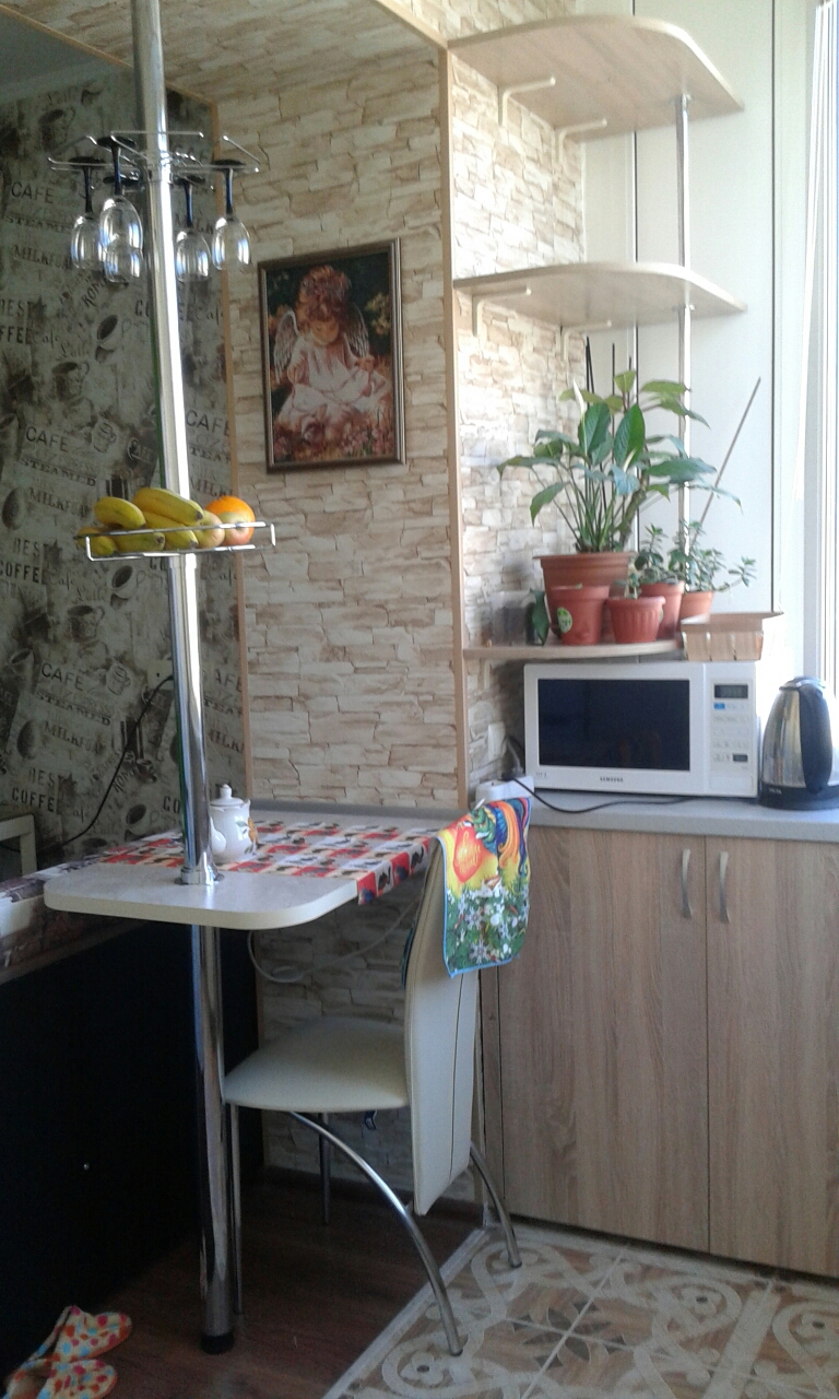

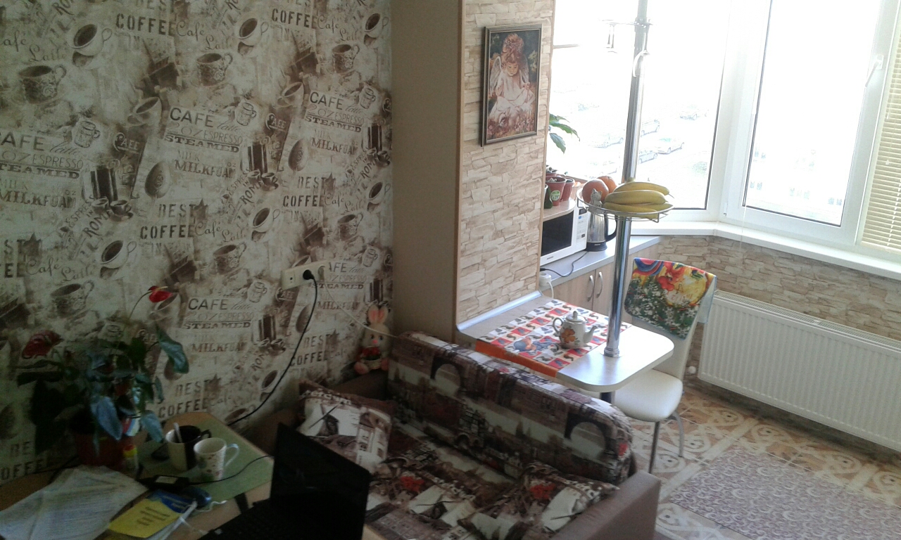

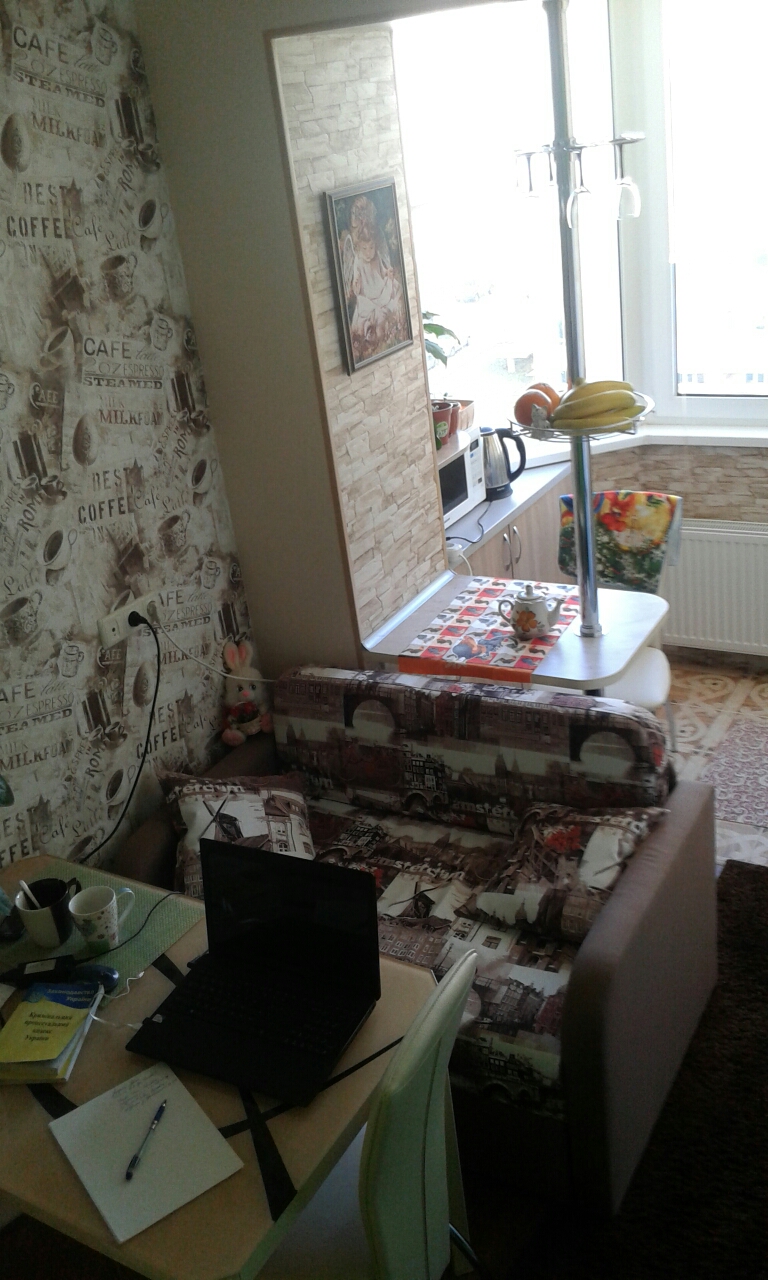

Кстати, на выходных у себя дома поставил барную стойку. Супруга изначально хотела просто тумбочку на балконе, чтобы не нужные вещи хранить в итоге получилось такое. ДСП купил на ВИЯРе, трубы, подставку под фрукты и бокалодержатели тоже. По материалам обошлось 2200 грн. А работа моя с коллегой. Оцените!
image-0-02-05-52b0d5e71387f5fd6799dcde2c9f9909db5d4d2f1214b4fc1c7531c7e1c1f7ed-V.thumb.jpg.47f4af36ba6225ebf81f576129786753.jpg
image-0-02-05-6ec94ee72f140013612009bc94fc260a56e0caa9066e0716a200347cdd314710-V.thumb.jpg.f4d2548e25fb61f4079ec59c650c2ed0.jpg
image-0-02-05-161de01b8265eb10f9806c3cffc9beb0b747b41d5b0b74c9daf23d77fe9e83e5-V.thumb.jpg.6475a4ccadaa0d6fecebcfd05b106d1e.jpg
Кстати, на выходных у себя дома поставил барную стойку. ..
Красиво у Вас получилось! Мне ещё понравилась цветовая гамма диванчика и обоев. Цветы над микроволновкой не гибнут?
Та то их только поставили, чтобы не мешали. Полки специально под цветы делал, сейчас все расставляем)
