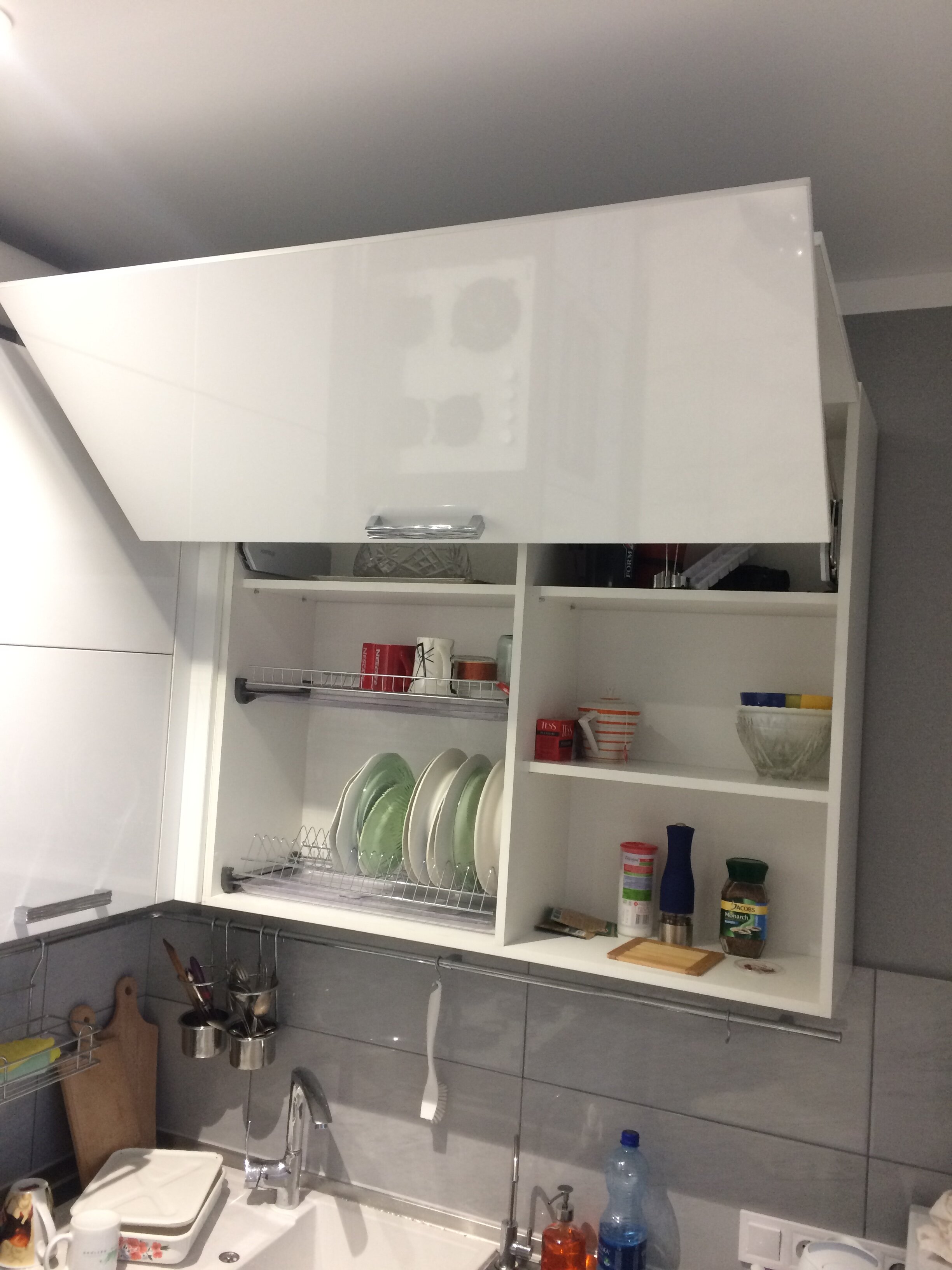

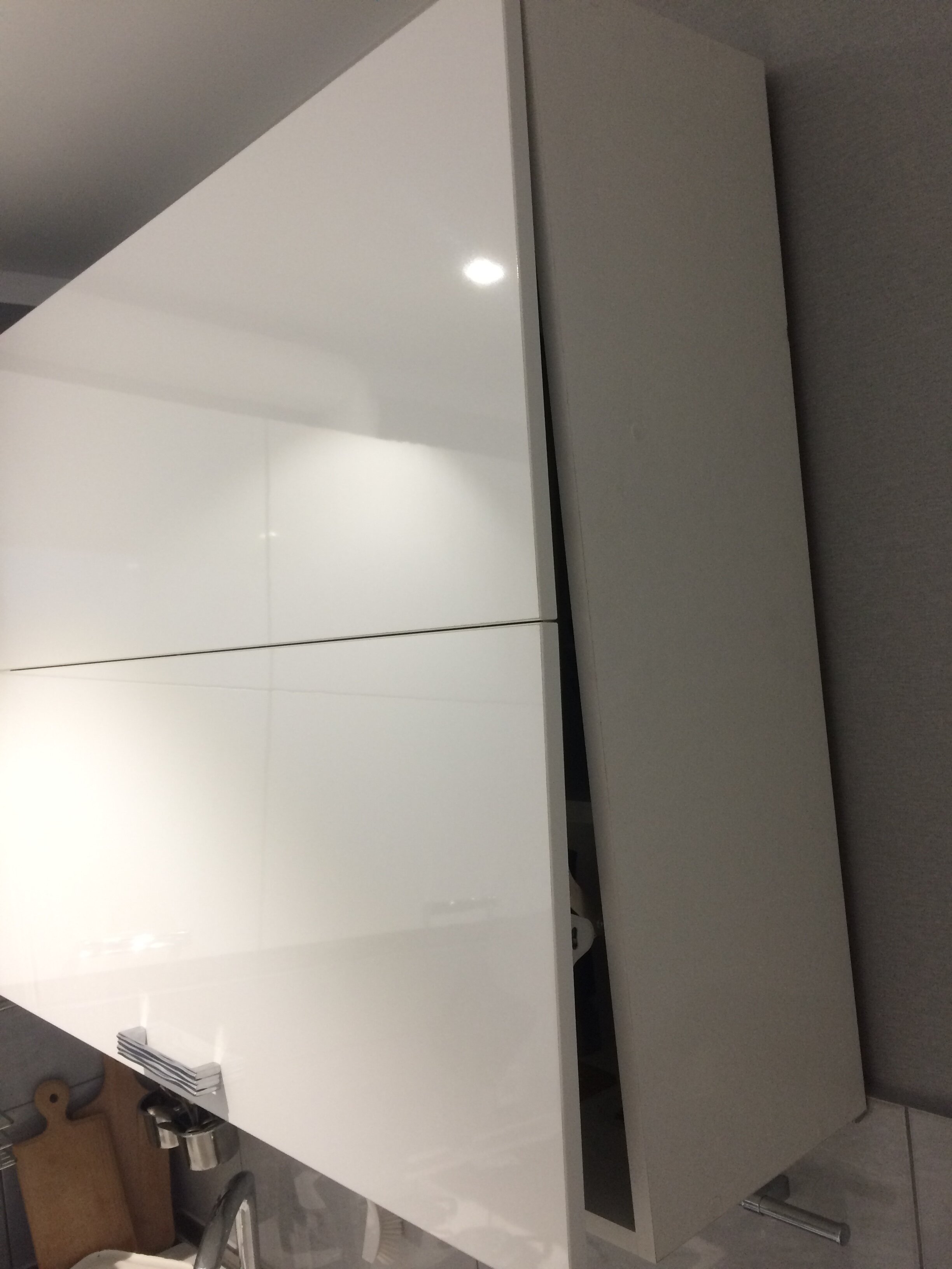

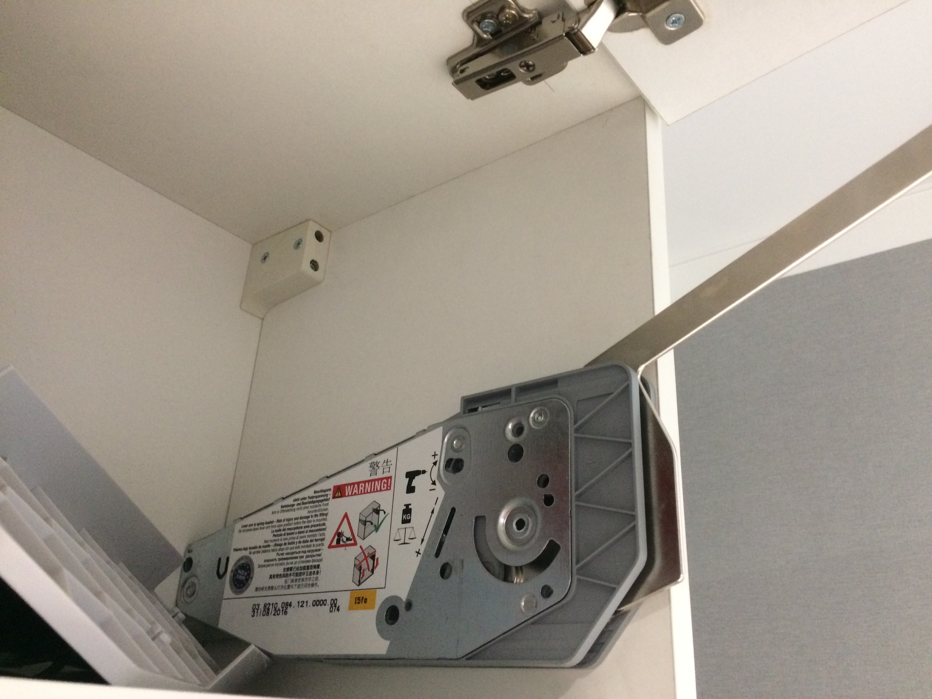

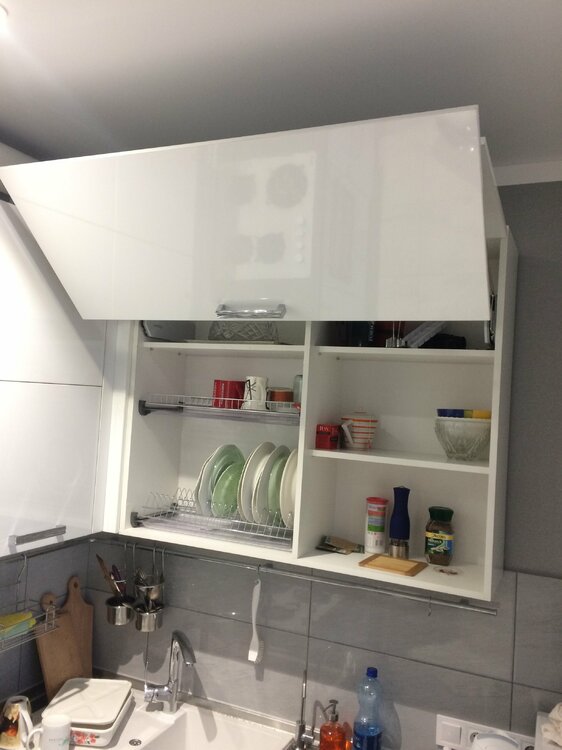

такая проблема на кухне. доводчик Hafele
не закрывается до конца
смогу я сам его настроить?
видео по теме нашел
вот оно
viyar.ua/catalog/podemnik_hafele_free_fold_960_1010mm_6_5_12_8kg/
Змінено користувачем finansist9999
Давно это с ним?
Если такая проблема при сборке-монтаже,то она решается отведением фасада от корпуса при помощи петель.
Давно это с ним?
неделя после установки кухни.
вот инструкцию нашел. модель точно такая же
