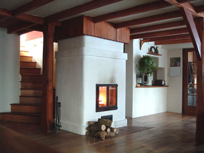

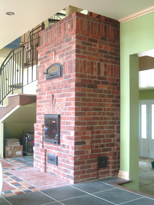

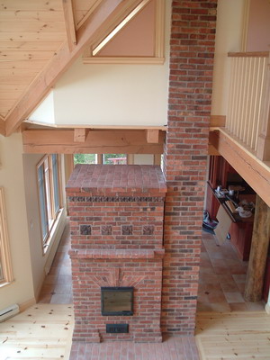

Доктор, зачем Вам чугунная топка? А вот печь... И в средиземноморском стиле заштукатурить можно, и тот же огонь через топочную дверку стеклянную, и самое главное - греет она хорошо. Это важная "опция" к нашим украинский зимам :), особенно если печь термоемкая. А в т.н. "хлебной камере" и диетическое одновременно приготовить можно. И печью одновременно два этажа отпаливать...:)
Доктор, зачем Вам чугунная топка? А вот печь... И в средиземноморском стиле заштукатурить можно, и тот же огонь через топочную дверку стеклянную, и самое главное - греет она хорошо. )
Я может ошибаюсь, но чугунную топку ставят в первую очередь для эстетики, а потом уже для тепла, а каменную наоборот в для тепла и приготовления пищи, а эстетика на втором плане
Чугунные топки - два в одном, если хочешь полюбоваться на живой огонь - можно открыть дверцу (есть даже с лифтами - дверка открывается вверх и топка становится открытой) - любуйся на живой огонь, а если что не догорело - спокойно можно оставлять догорать за закрытой дверцей и идти по своим делам - безопасно!!!
Gospel, разве представленные на "картинках" печи не эстетичны?! А печь "намбе ван" вполне и на "средиземноморскую" "натянуть" можно. Все таки Доктор на Украине живет...
Таки ошибаетесь. КПД классического камина - до 15 %, а с чугунной топкой, закрываюшейся стеклянной дверкой, доходит до 80 % ( в режиме тления ). "Тюнингованная печка-буржуйка" таки обогревает лучше )))
