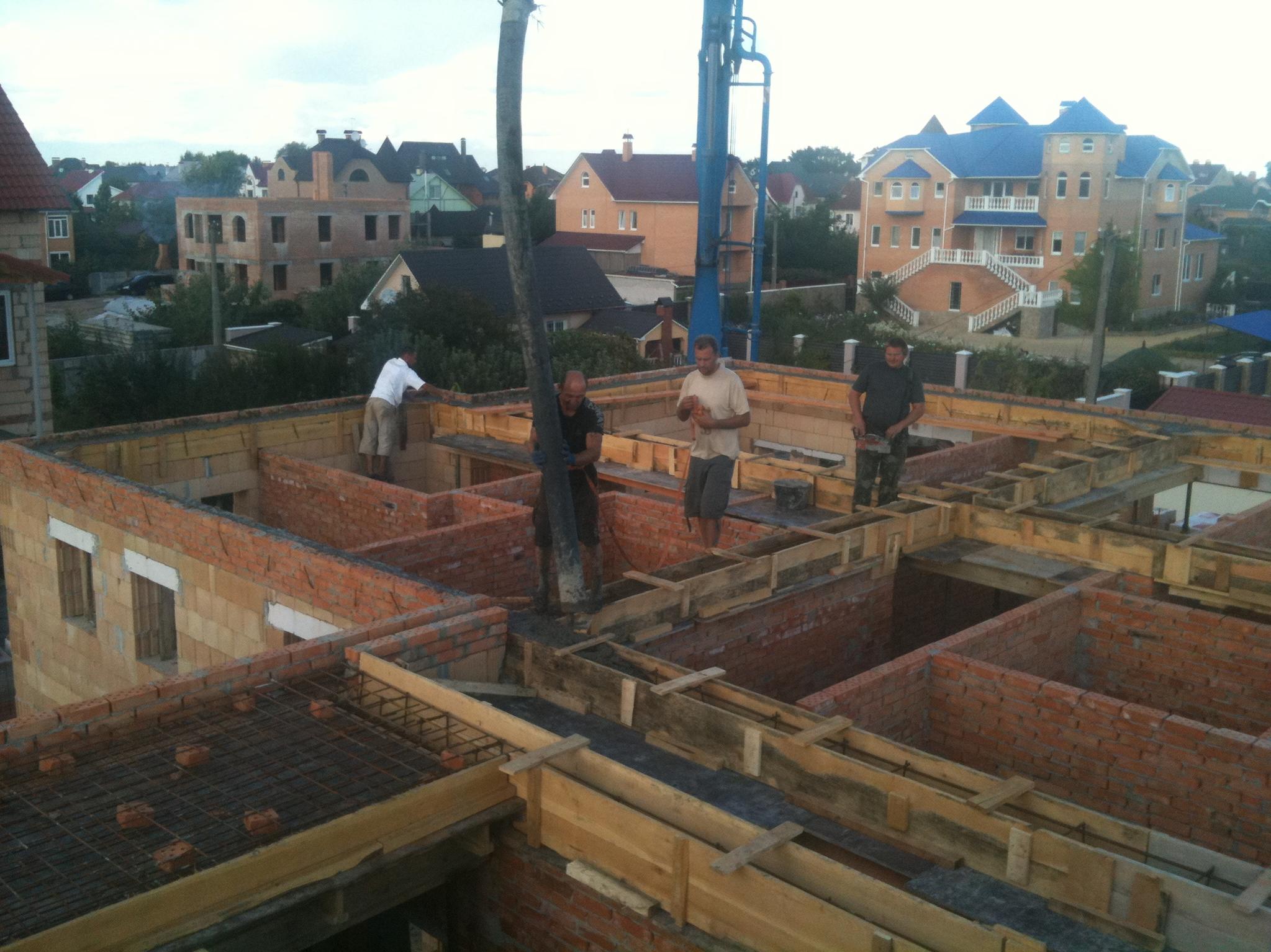

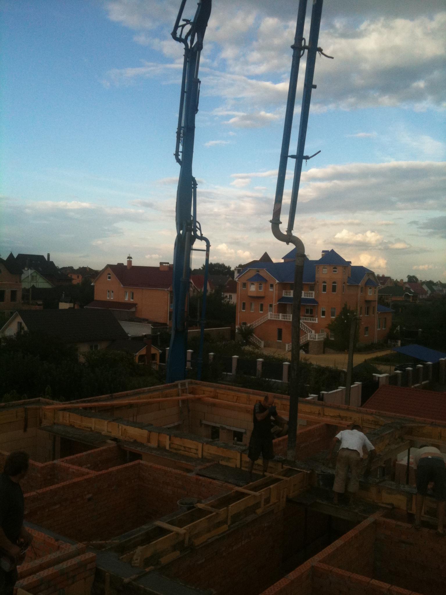

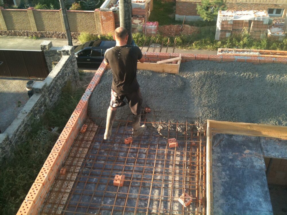

День, о котором столько говорили большевики, настал.

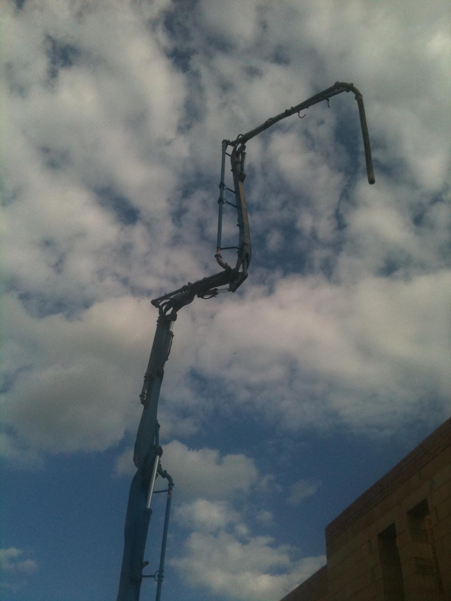

Наконец, после стольких споров с меньшевиками(возглавляемыми тов.Сергеем Сэем), прибыл бетононасос Игла и распустил свои хищные империалистические лапы.

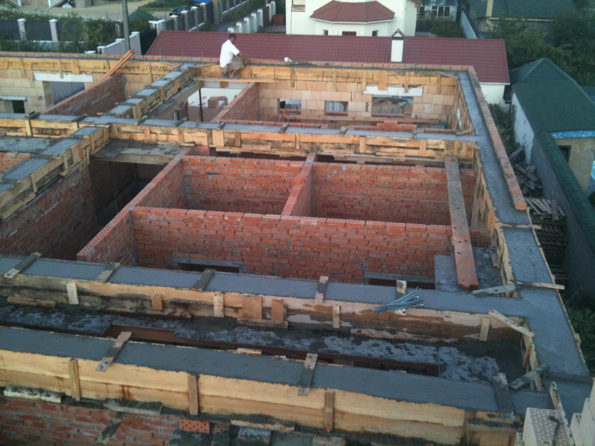

Вся операция заняла 3 часа, собственно заливка(11 кубов В25 П4) - час с небольшим. Сердце замирало, когда Бетононасос заезжал на место событий - 12,5 м, если бы снес соседям забор, ну хоть чуть-чуть на повороте..., меня б уже посадили - как обещали. Заливать армпояса с иглой было сложно - мин подача 40 куб/час, т.е. 0.7 куба в минуту, нужно пробежать за это время по стене, не упасть, и, будучи забрызганным раствором с ног до глаз, попадать таки в опалубку.
Но дело сделано, всем спасибо.

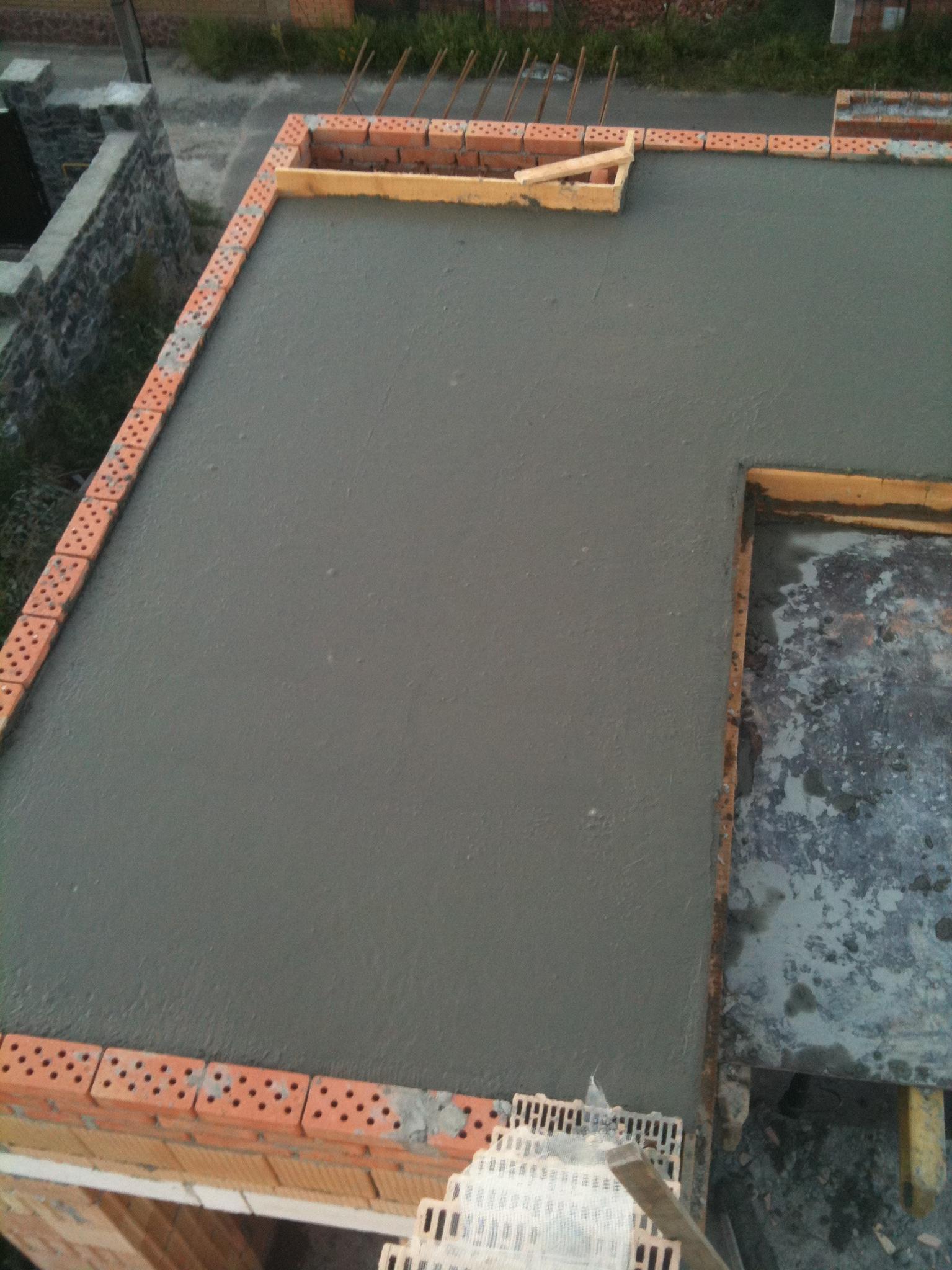

Мои поздравления! Третья фотка - шедевр,радует глаз.
Толково сделано, судя по фото.
:good:

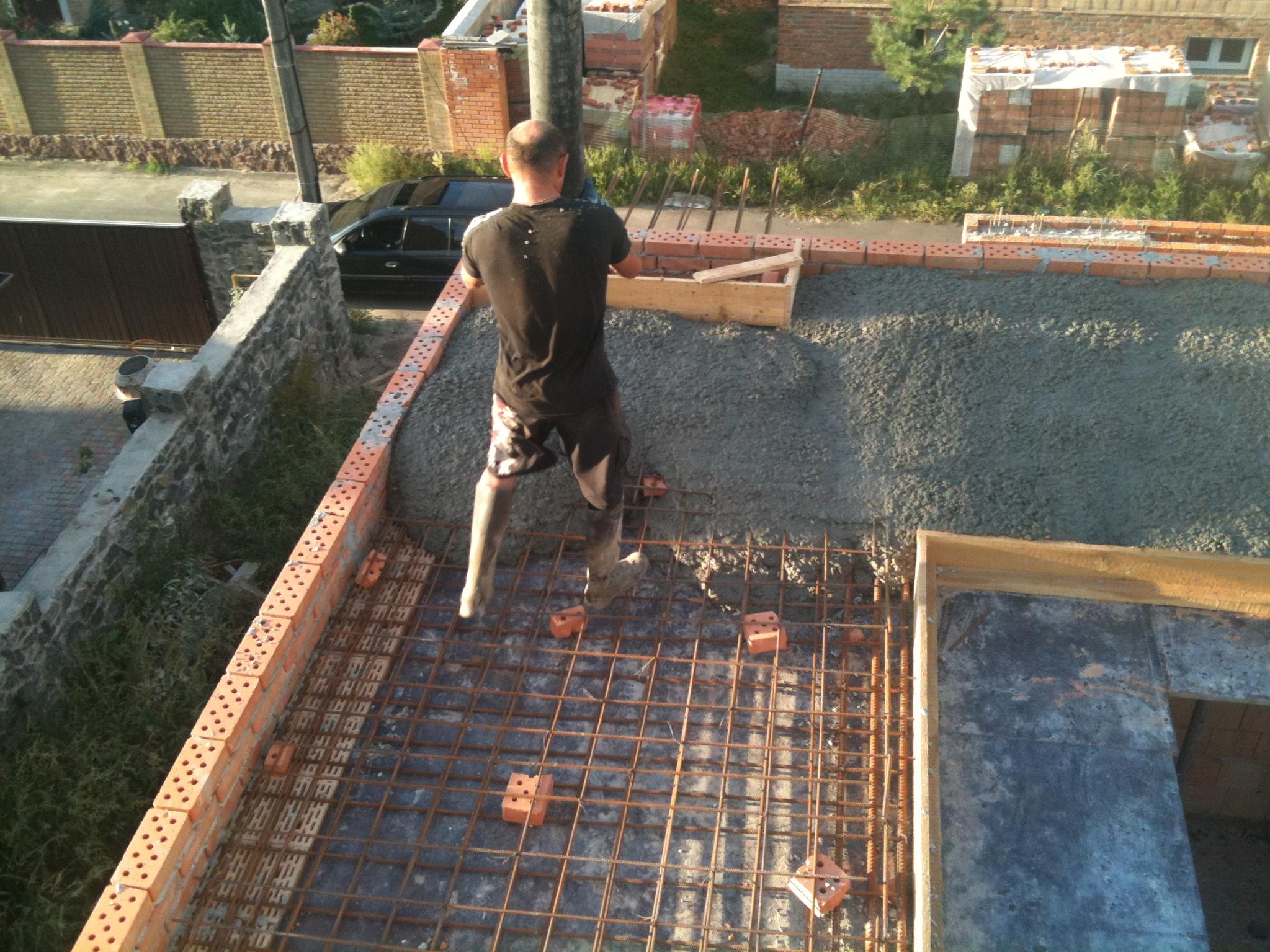

Особенно умиляют кирпичи в качестве подкладок под арматуру и толщина перекрытия минимум 25 см при ширине плиты 2 метра.
Если посчитать по боковым кирпичам, то перекрытие 20 см.
И чем Вас кирпичи умиляют, при перекрытии, как Вы сами сказали 2 метра?
Умиляют кирпичи в качестве подкладок. Жалко бетона на ширине 2 метра даже пусть и 20 см.
А он Ваш, что Вы его жалеете, бетон-то?
Если нет, то чего жалко, бетон-то?
Да пусть льют-мне чего. Государство не обеднеет (с) Мало того, что плита толстая-так еще и широкая. Я понимаю-паротерм съэкономили, заменив кирпичем. Но блин, кто помешал положить между кирпичем и плитой пенопласт на 12 грн. 67 коп.-и таким образом сократить расход бетона на 46 грн. 75 коп и устранить мостик холода?
Природная Сая склонность к экономии денег заказчика или скудоумие? И кирпичи эти в виде подкладок...Вот посмотрит новичок форума фотки, затем восторженные отзывы таких авторитетов как Корни-и подумает-дай я и себе так сделаю...И пойдет тупизм и нарушение технологии гулять по стройкам
