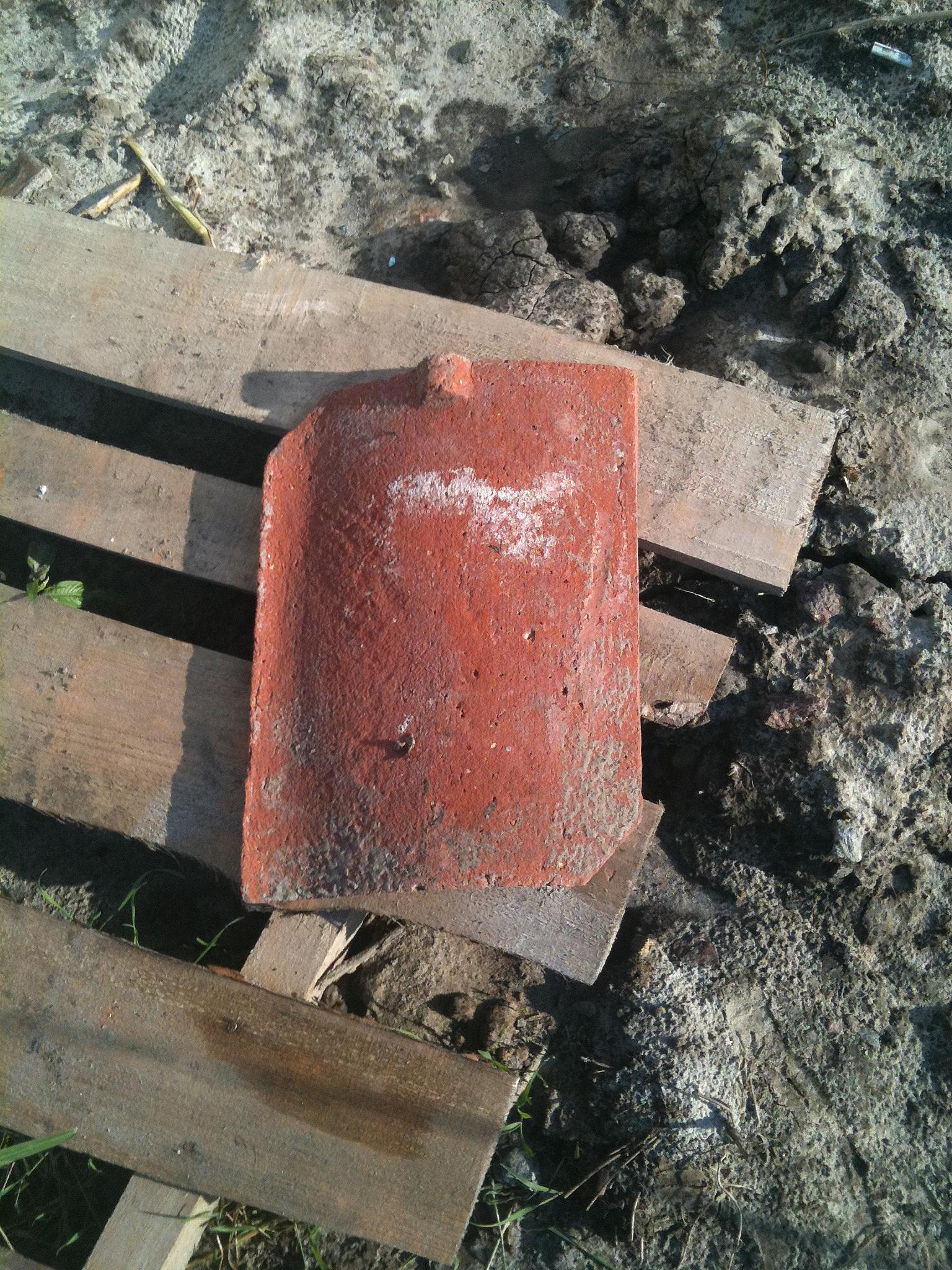

Не опишите ли процесс демонтажа и транспортировки черепицы? Сколько времени и сил заняло?

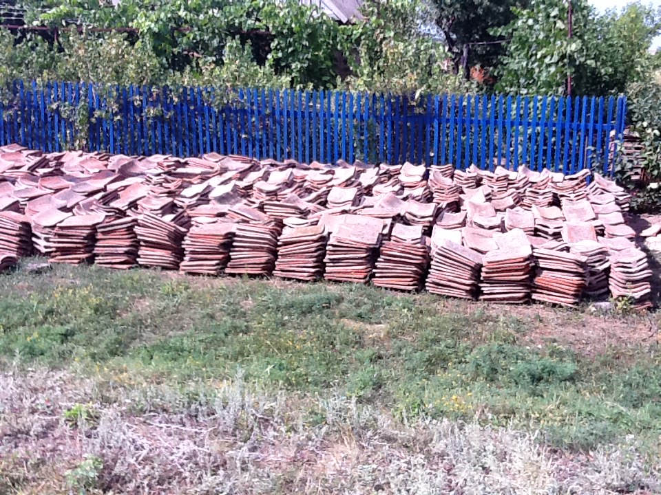

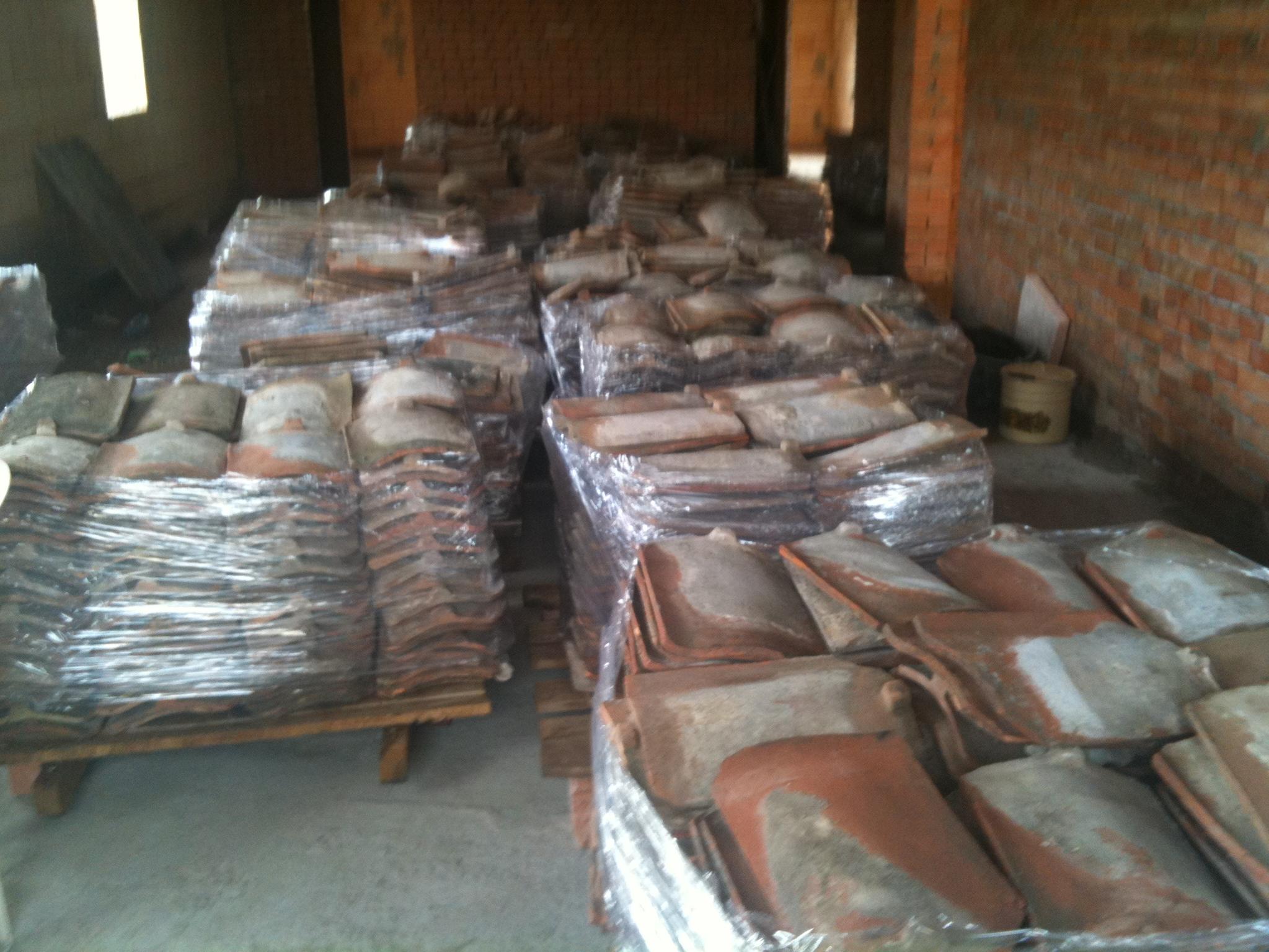

Разобрали около пяти домов, свезли все в одно место, загрузили в фуру и привезли, разгрузили на палеты и манипулятором перевезли на участок. За скобками осталась титаническая работа организатора, трудные поиски определенного вида и качества(организатор - товарищ Сержа СЭЯ провел вдали от родины около двух недель, уезжая на день-два, чуть не женился там на обладательнице заветной черепицы)непростые переговоры с местным населением, а также ощущение радости, удовлетворенности и крайней усталости у всех участников экспедиции. Помимо этого в древнем казацком селении мы обнаружили и исследовали останки казацких строений(фото как-нибудь размещу) с характерной кладкой тесанного известняка.

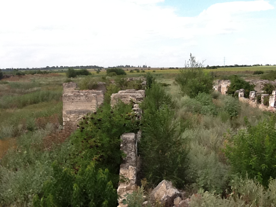

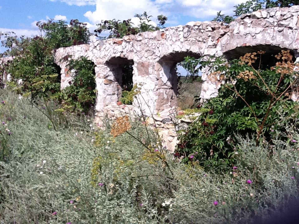

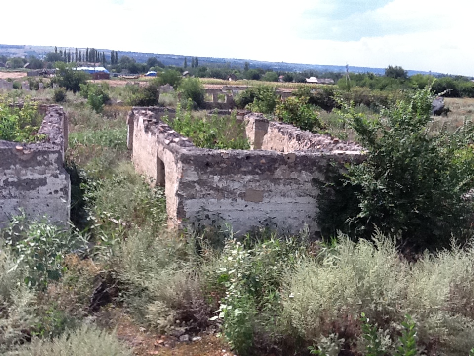

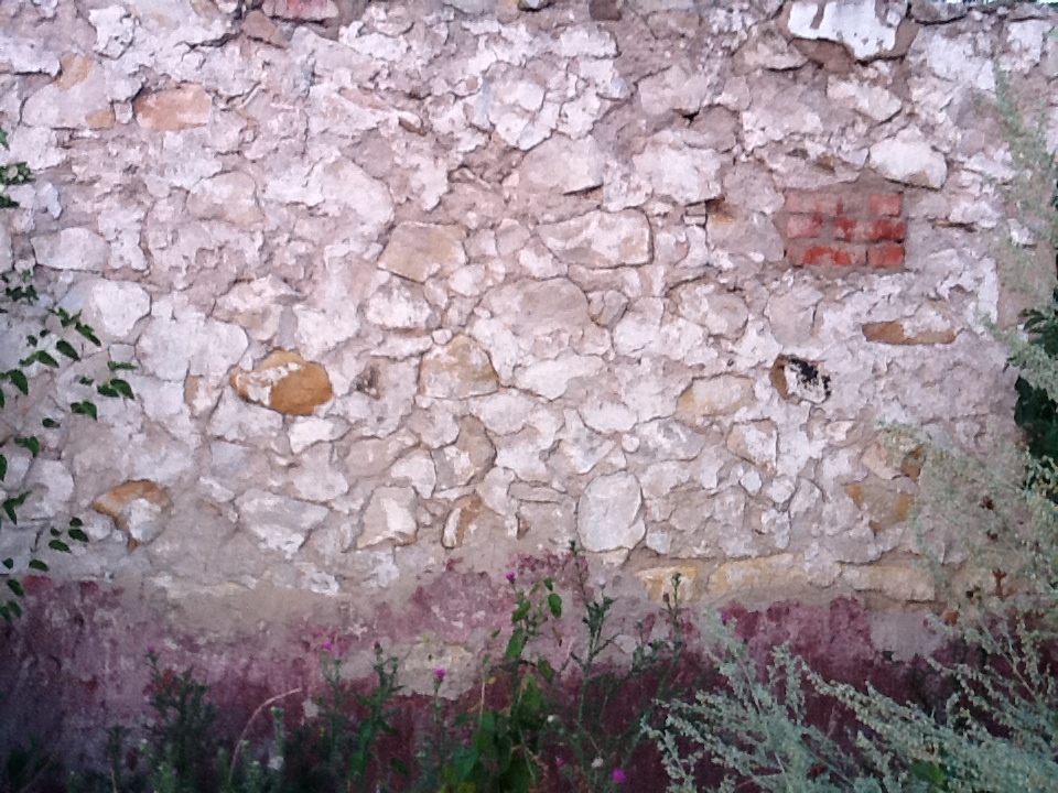

Фото развалин казацких сооружений. При совке здесь была ферма, почившая в бозе после кудрявых 80-х. Сначала сняли бетонные перекрытия, затем стали разбирать стены в поисках кирпича ( им и шлаком восстанавливали, очевидно стены в свое время). То, что мы застали - на фото. Низ выложен крупным тесанным песчанником, верх - бело-серым тесанным камнем, опознанным как известняк(даже арки им выполнены - фото 5). История села ведет в 1740-60 гг., когда возникло казацкое поселение, затем в 1788 -1791 гг. была построена церковь Николая Чудотворца и Кряжевая крепость.

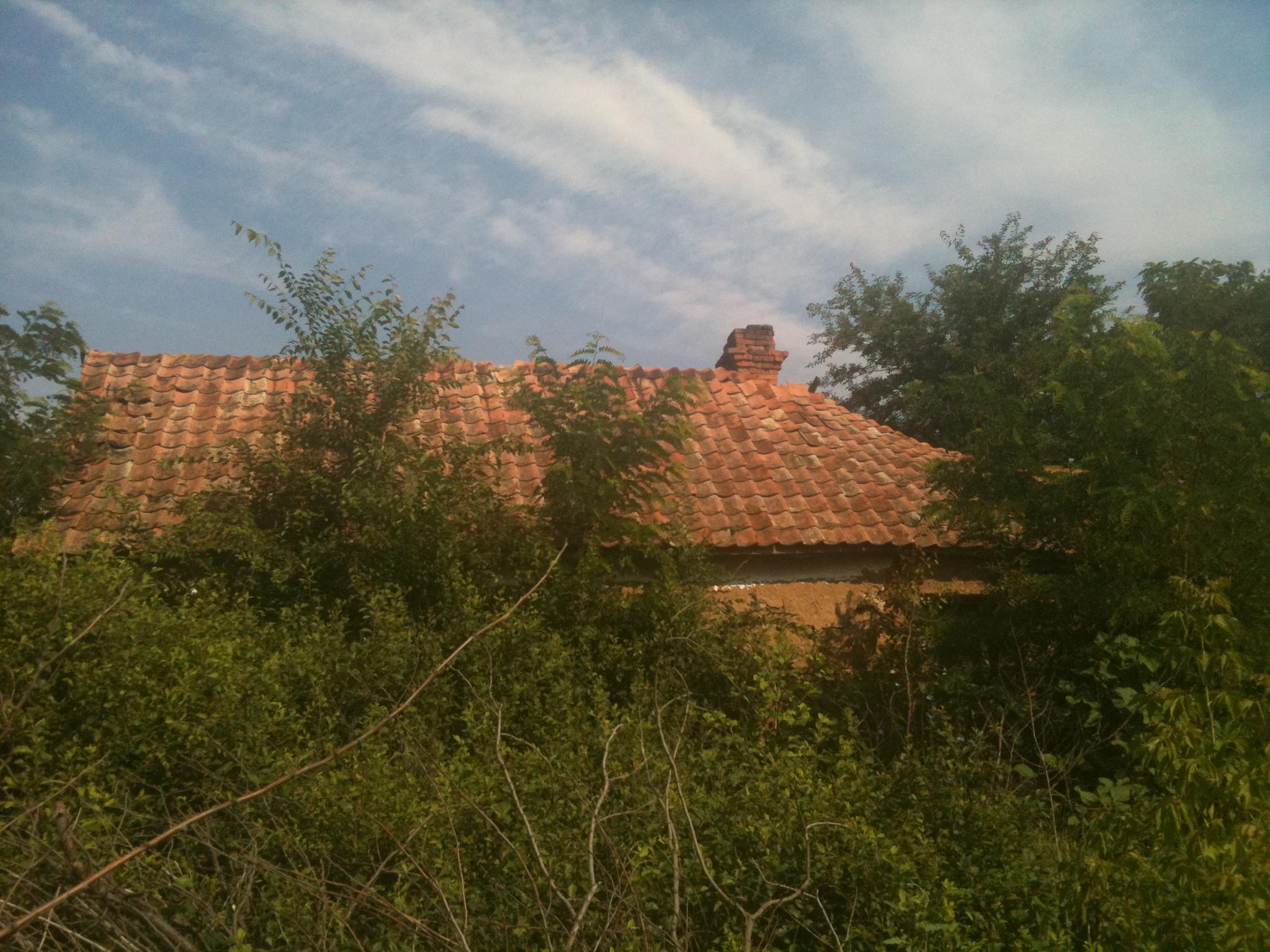

На нижних фото - результаты экспедиции - перед отправкой(6) и уже в Киеве(7), вид крыши из этой черепицы(8).
если не страшная тайна, то сколько по факту стала стоить такая черепичка за м2?
П.С. должна выглядеть суперски

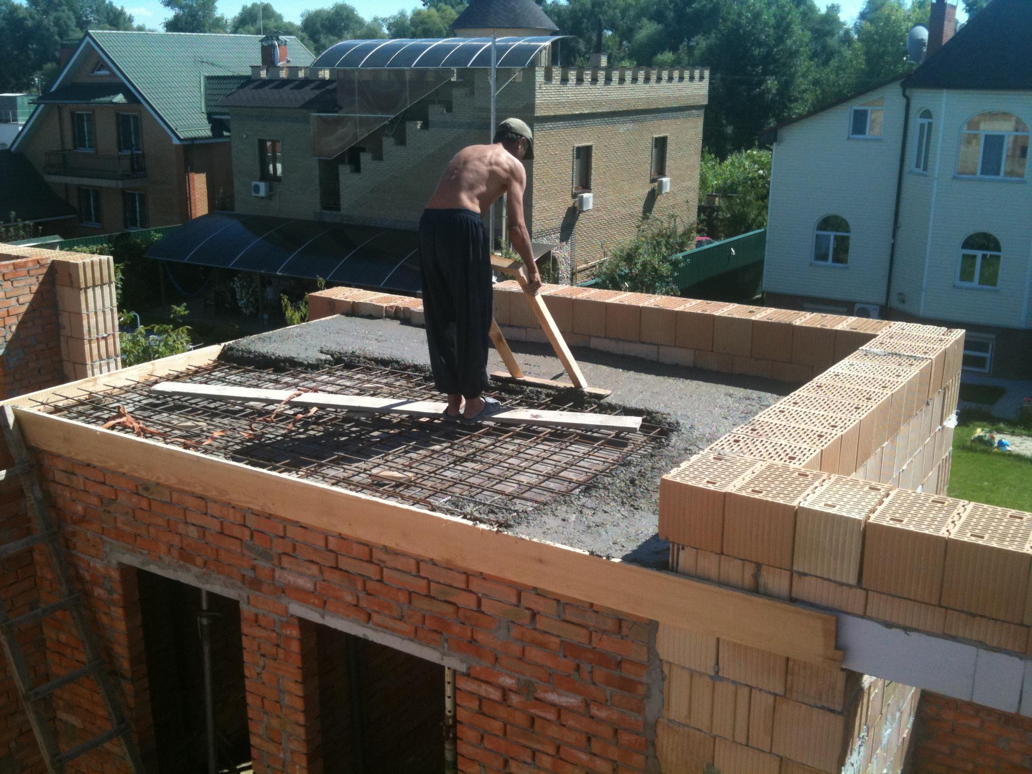

Сегодня мое утро началось со сладчайшей для мужчины моего возраста и рода занятий смс "бетон нужен на 13". Отложив облобызованный телефон, я стал вспоминать кто я и что делать. Позвонил Ларисе (Добровольской, конечно), рассказал, что на 13 нужен бетон, 2 куба. Но она ничего не ответила, даже не взяла трубку. Я долго слушал нечеловескую музыку( апассионату), но Лариса не подходила. Вслед за классиком повторю - нечеловеческая музыка, особенно когда нужен бетон. К счастью, вскоре и она нашлась и бетон приехал.
Ребята бетон приняли.
В этих трех скупейших словах не описать как это было.
Скажу кратко. Сергей внял моему вопиюще-вопрошаещему тону и приехал на заливку, а до этого - что там 2 куба, я готовлюсь (морально) к Дню Большой Заливки, да, тогда он точно обещал подъехать. Сей приехал как Главный Бэтмен, Супермен с четырьма руками и сандалями 46-го размера, как Юный Орел Министерства Тяжелого Домостроения, Человек-Паук с коротким языком и лицом Курта Коббейна перед выстрелом в последнее: ну что у вас опять?..
Приехав, за час он принял 2\3 того, что приняли до него за 2 часа. По-мужски, с юморком и матерком.
До него все просто делали тяжелую и депрессивную работу,
а я ходил по стройке с чувством вины и ругал себя: как же ты так можешь, гнусный рабовладелец, ничтожный садист, любитель давить червяков после дождя и надувать лягушек через соломинку так измываться над людьми, ты и тут не можешь не проявить свою антигуманную натуру - так заставлять их гнуть спины за жалкие гроши, принимать бетон вручную,а еще грозил им лишить мороженного... и плевал на их жалобы, как блин тяжело.
Все, лофт(так мы называем второй уровень) в комнате моей дочурки готов. Милая моя доча, будь счастлива.

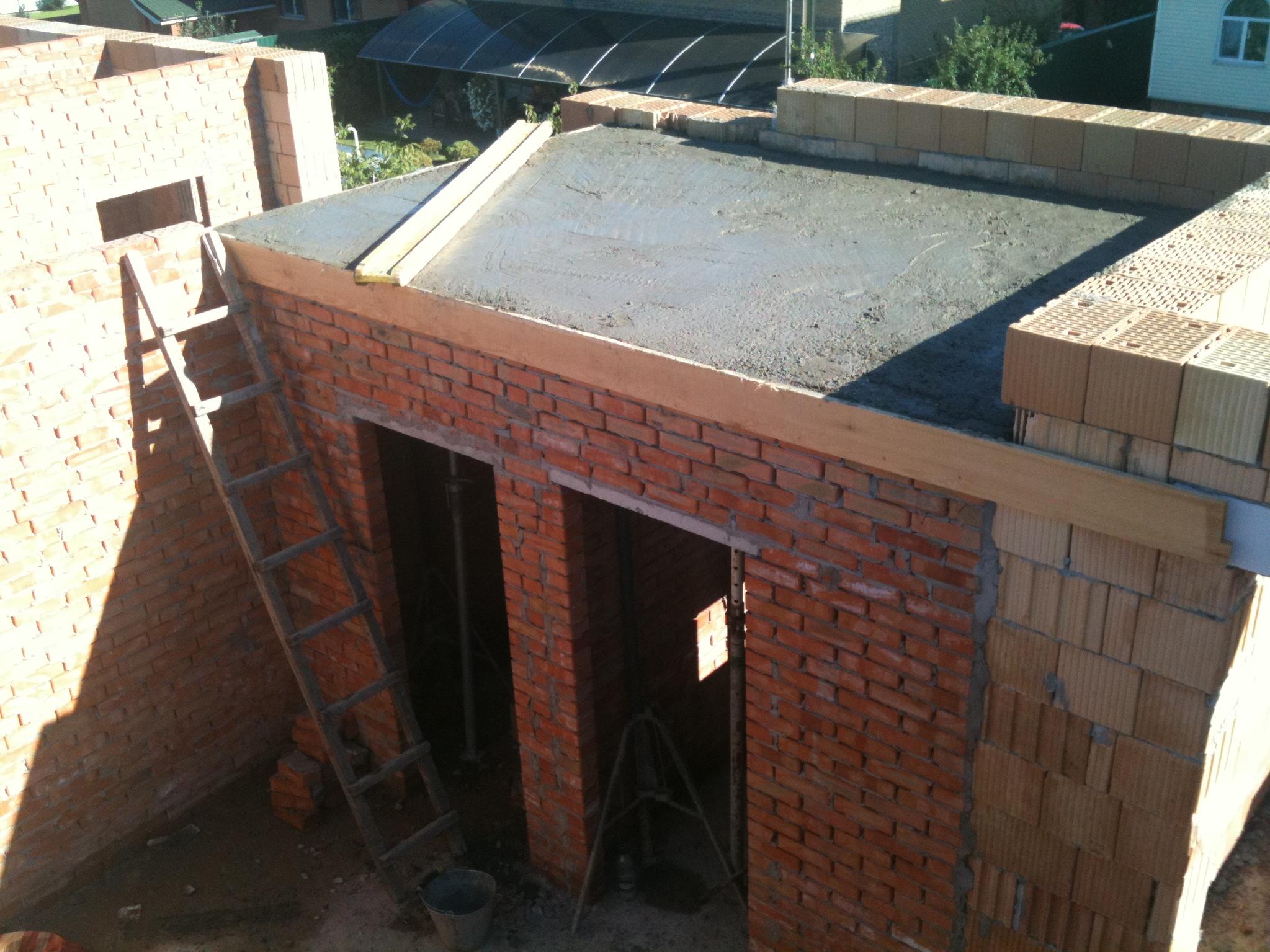

19.08.2011 с 13.00 до 16.00 было залито вручную перекрытие толщиной 10 см в комнате С 2 этажа на отметке 2700 площадью 10кв.м бетоном марки В25 П3 W6 производства завода Ковальской. Основными трудностями было 2 подъема ( по 3м каждый), и 15-20 м по горизонтали от места выгрузки бетона, работало вначале 4, затем 6 человек. Использована опалубка - фанера, ригеля и стойки.
10 см - ИМХО тонковатое перекрытие. При защитном слое бетона в 15 мм с каждой стороны арматура получается практически в середине перекрытия, а там она работает плохо.
Обычно льют хотя бы 14 см.
Или технадзор дал добро на такую толщину?

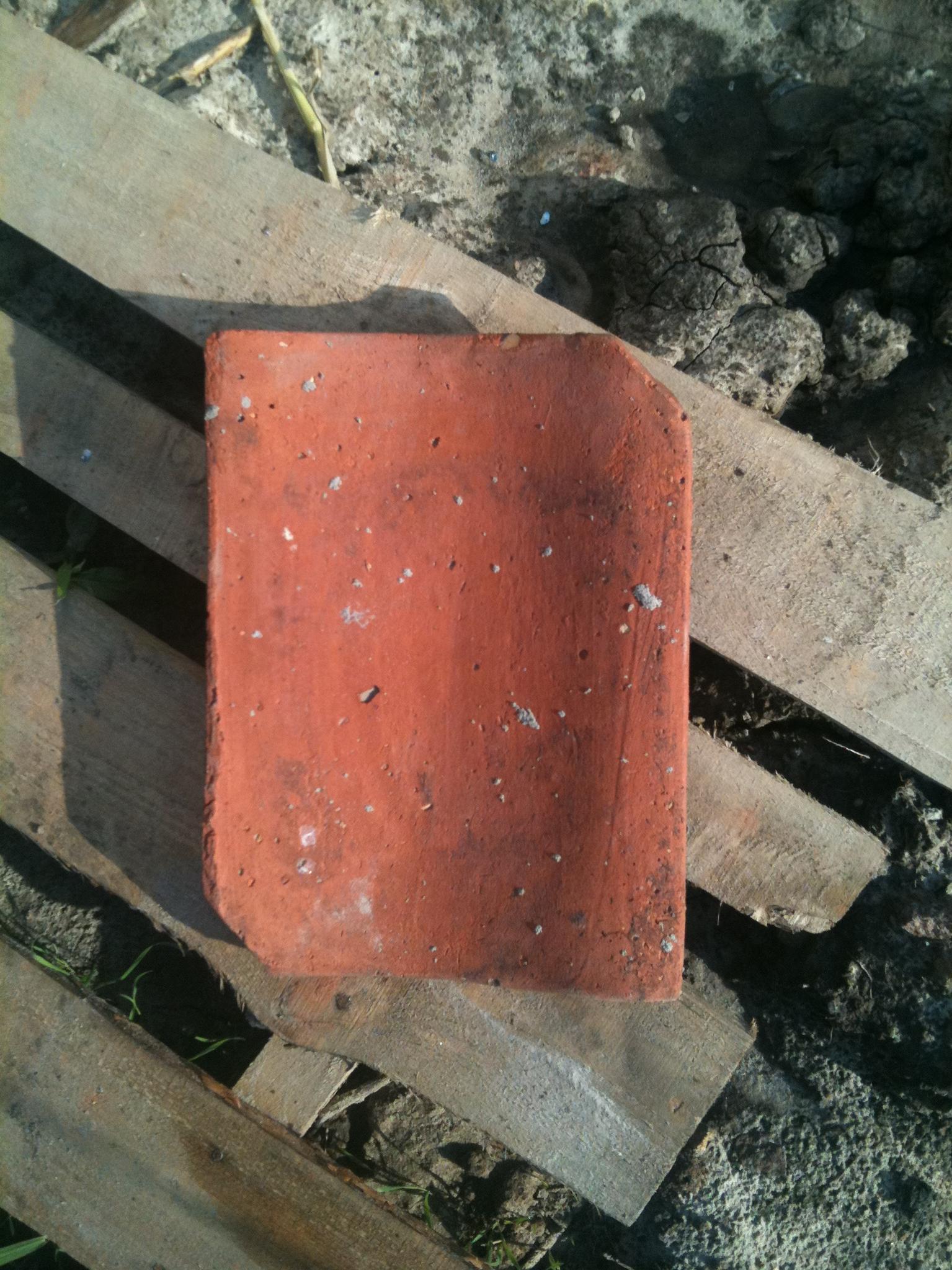

Сегодня заглянул ко мне Apxitektop, осмотрел залежи черепицы, повертел ее в руках, попробовал на зуб, для него подарочный экземпляр был был вымыт керхером и упакован в шелестящую бумагу. Со старшей дочкой обошел то, что впоследствии будет называться домом. Даже слазил с ней на второй этаж, к ужасу жены. Оказался приятным в общении человеком, озадачил меня - а может все-таки не утеплять кератерм... Он уехал, а я остался думать. Змінено користувачем apxitektop
