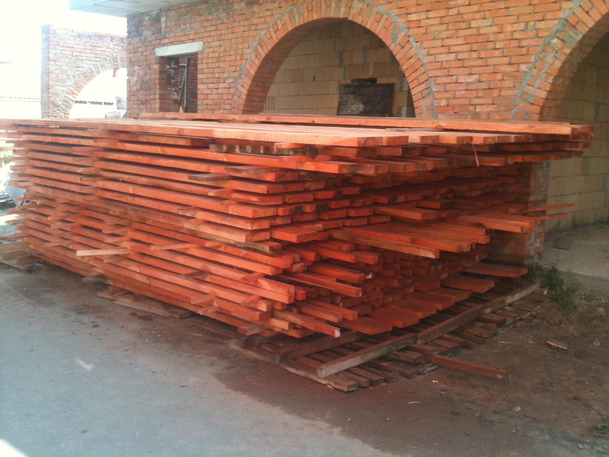

Дерево прибыло, осталось его покрасить от разных там таракашек и ... Глядишь и крыша появится. Один из форумчан со сложным именем вызвался, ежели не соврет, его обработать. Мы будем счастливы, полагаю, на той неделе. А все остальное на стройке происходит по плану, известному Господу и Сержу, не тому, который я.
На самом деле, я с огромным нетерпением жду когда начнут делать крышу, это будет непросто, но ... закрываю глаза и вижу ее. Это то место, откуда небо кажется ближе.

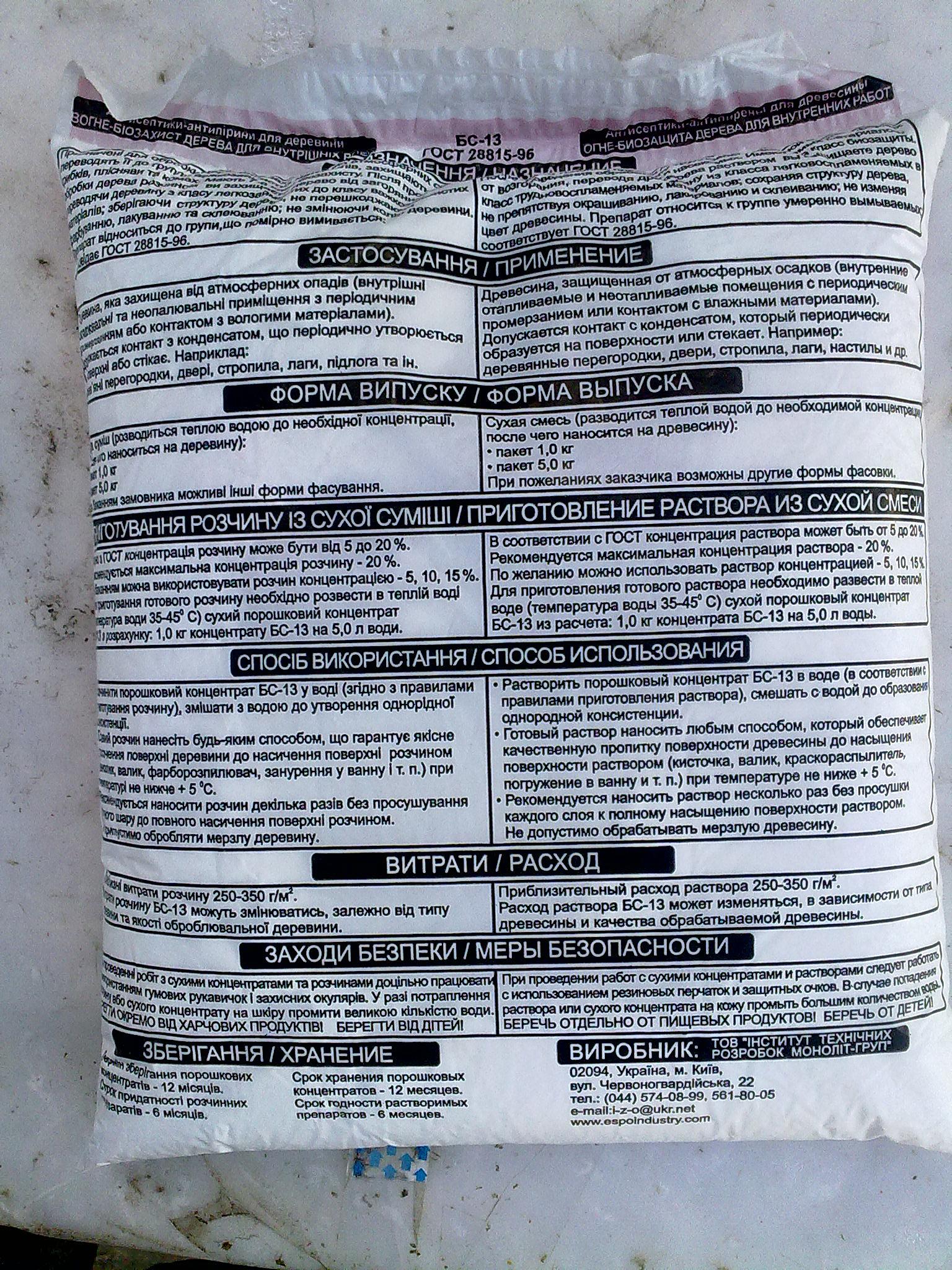

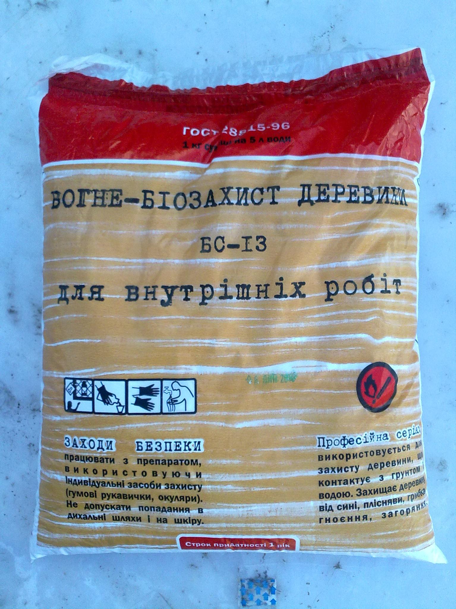

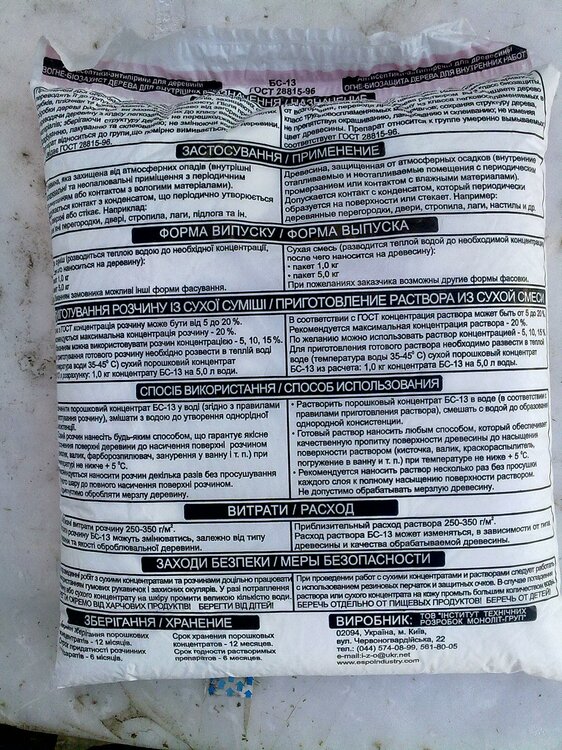

Судя по цитате Татьяны5 - масло натуральное настолько, что теоретически на нем можно пожарить яичницу и предназначено в первую очередь для декоративной экологичной обработки как снаружи так и внутри помещений (сам буду испытывать на выходных). Вдруг и жучкам понравится натурпродукт?
Ну а если серьезно - обработка стропильной системы включает в себя как био так и огнезащиту. И это несколько иной класс материалов. Масло не подойдет. (мое личное мнение)
Учитывая что практически любая обработка, как утверждают спеиалисты, все равно теряет свои свойства через некоторое время - я пользовался вот таким бюджетным вариантом (см. вложения).
Единственное что я добавил (уже в этом году) это обработал биотексом деревянные элементы свеса перед подшивкой деревом.

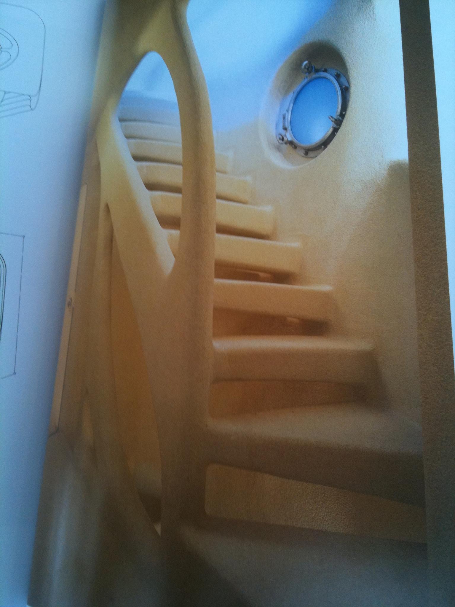

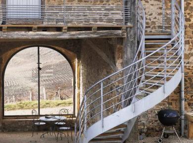

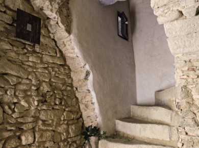

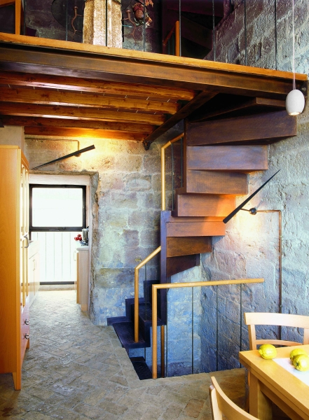

Близится День Х, когда зальем армпояса, террасы и все такое. Последние деньки раздумий о лестнице - главной лестнице Средиземноморского Дома. Последняя вдохновившая меня идея - на фото.
Трап?)) Мне кажется, что очень...эээээ...креативная лестница для Вашего дома. Слишком дизайнерская, что ли. Но это сугубо мой взгляд:rolleyes:
Зайдите в кафе "Каффа" на Малоподвальной улице возле Майдана Незалежности. Там интерьер в стиле, о котором вы думаете. Посмотрите на их лестницу на второй этаж. А может чего-то из интерьера подберете для себя.
По-моему, там удачно сочетается дерево и штукатурка на лестнице.
Не, Того - не того. Видно, что происходит, когда проектируют по мотивам. Бетонные серые ровные ступеньки в комбинации с сильно помятыми перилами, в стенах, столбах, потолках перестарались, нет ощущения легкости в отделке неискушенными руками. Это то, чего я пытаюсь избежать в дизайне дома. Та лестница, что я нашел наиболее близка к североафриканскому, островному Средиземноморью.
Правда, я еще не был в Каффе.

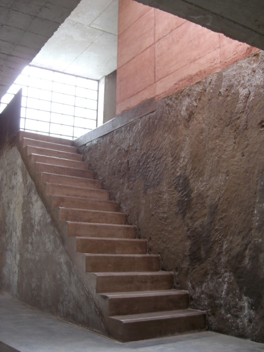

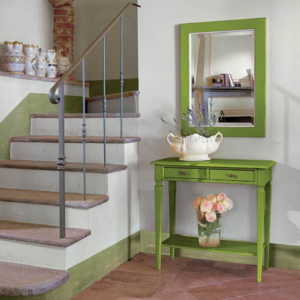

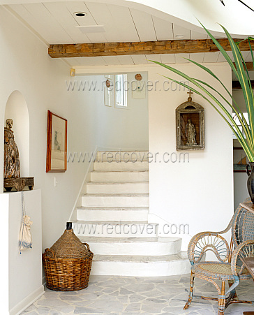

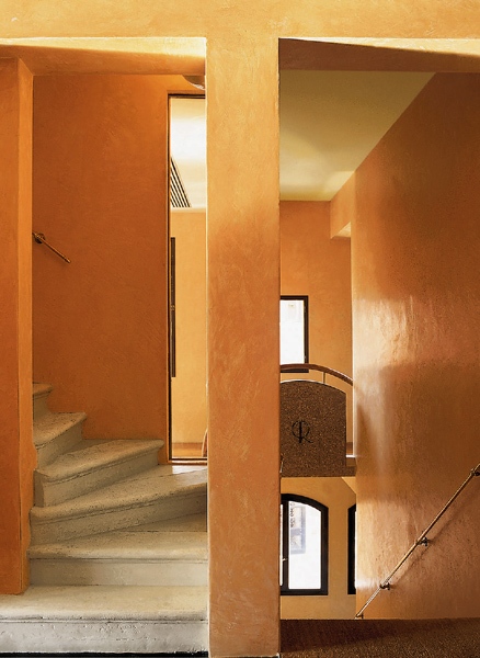

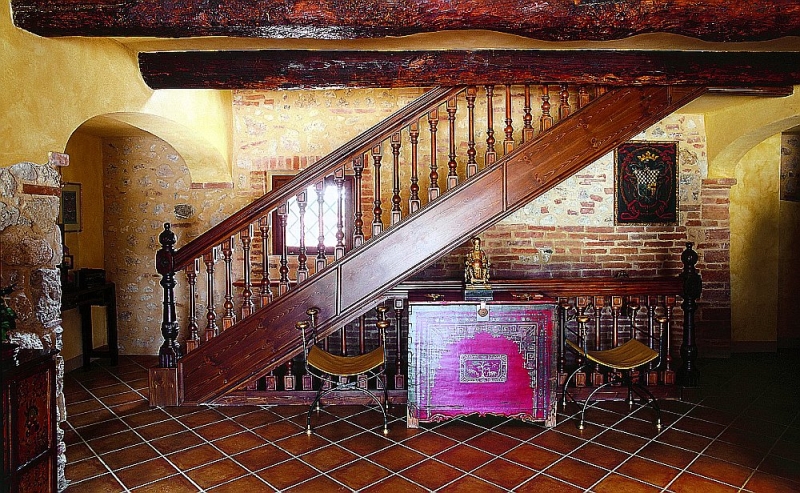

У вас, наверное, не одна лестница будет. Я кину несколько фото с лестницами, которые, как мне кажется, могут вписаться в ваш дом:

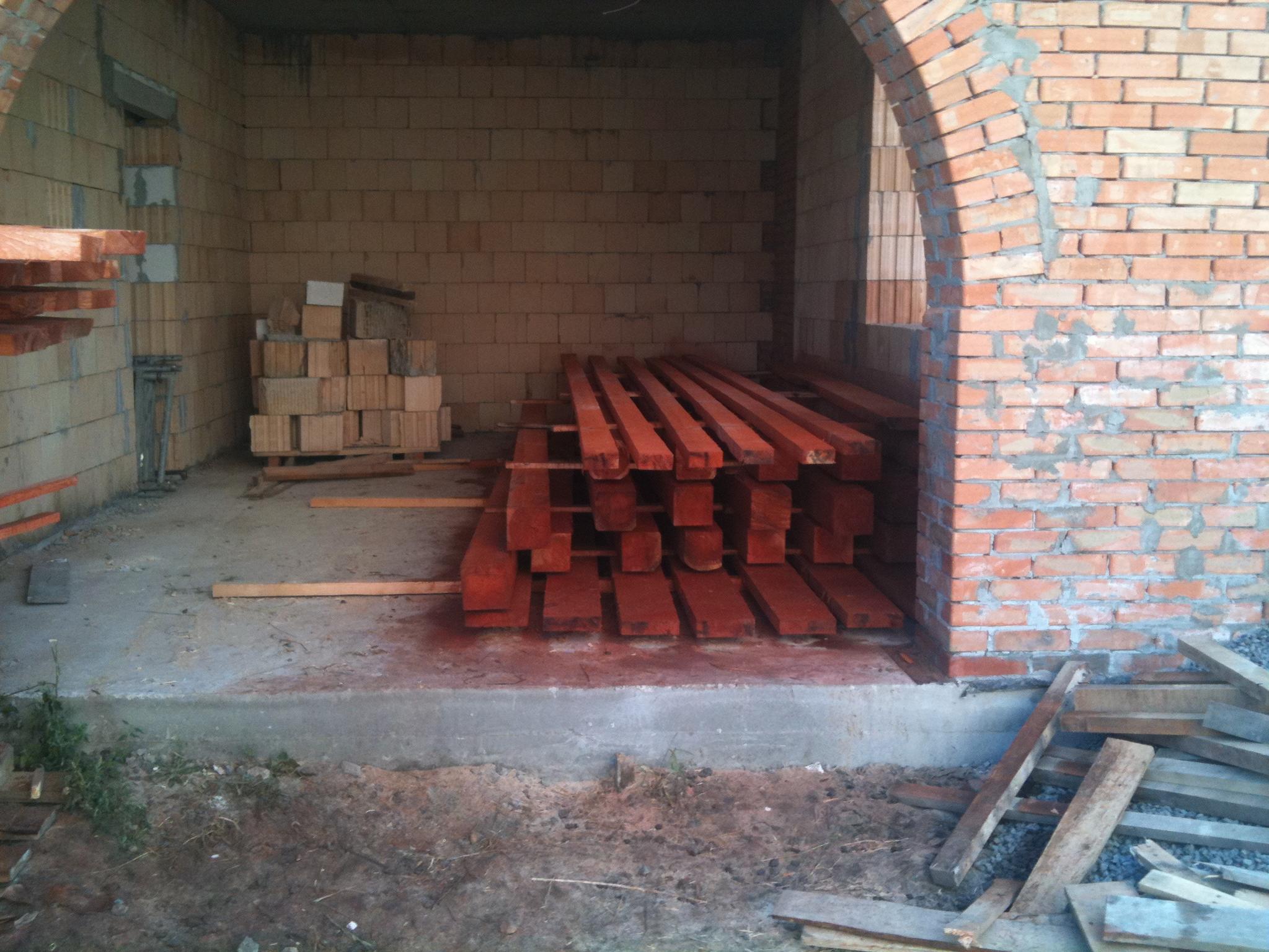

Ну чтож, с деревом покончено.
Компания "Огнезащита и копыта" оказалась компанией "Огнезащита-Центр". Приехали вовремя и за 3 часа с небольшим перелопатили 12 кубов, выдали сангиг сертификат, копию лицензии для пожарников, еще какую-то бумаженцию до 2015 года и отбыли восвояси.
Как мало иногда надо для счастья. Всего-то несколько кубов розового леса.
а что сертификат нужен для чего-то?
а каким средством обработали дерево?
Да, лес пришел практически сухой.
