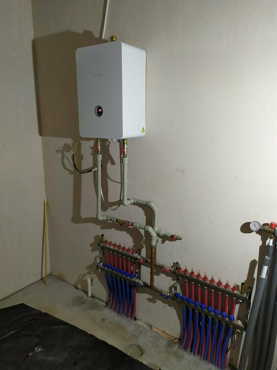

Суть питання така, роблю ремонт в таунхаусі, і потрбіно на зиму отоплення, газ ще не підвели, але в процесі, отопленя ТП. Проектувалося на газу плюс як резерв елеткро котел, що з бюджетного і не хлама можна поставити на разі? Усім дякую
Попипропиленом, електрокотел, на прямую в теплый пол. Потом ППр убирается и котельная делается как надо.
0-02-0a-802bb77f20fb58b3d8ae437510fd6ee449c12330dbb92fef4d6c68c930a7141f_60b71c652d6d9014.jpg
а який котел ставити? Дивлюся в сторону наших Тенко але часто щось відгуки не дуже(, а Скат трошки дороговато як для резервного котла
4 минуты назад, Фурман Денис сказал:
Как резерв Тенко нормально, только котел с насосом.
10 часов назад, Фурман Денис сказал:
брати одразу котел з бачком та насосом чи окремо? що порадете?
Зависит от котельной, там может быть свой бак. Если схемы котельной нет, то берите котел и с бакоми с насосом.

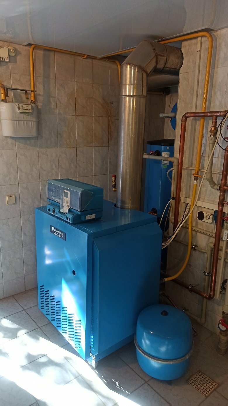

Порадьте, який котел взяти на заміну старенькому viessmann vitopend 100-w (wh1b)?
Основні вимоги:
- нескладне встановлення на місце старого котла
- безпроблемність (якщо таке буває)
- двухконтурний
Дякую за поради
7 минут назад, Lyolik сказал:
Не бывает такого, кроме старого прожорливого напольного чугуна. Если финансы позволят смотрите 172 будерус.
20 минут назад, Lyolik сказал:
Основні вимоги:
- двухконтурний
Дякую за поради
имею два висмана . Один совсем старый , второй не совсем ,но не молодой.  Не готов их менять ни что иное. Надежная простая техника. Купить такой  новый простой( не конденсационный ) котел сейчас почти нереально. Зачем их менять ?!
21 минуту назад, Made in USSR сказал:
А по сколько отработали?
19 хвилин тому, Made in USSR сказав:
Состояние отличные
Отличньіе от чего? )
Змінено користувачем Фрай
20 часов назад, Made in USSR сказал:
Бо у мене весь час проблеми з ним останні 4 роки і кожен раз лагодити - виходить дуже дорого. Котлу вже близько 15 років -  і весь час щось виходить з ладу.
Може і вирішило б ситуацію зняття його, повна дефектовка і приведення в норму т.д. Але я сам не дуже шарю, тому замінити виходить дешевше (імхо)
Змінено користувачем Lyolik

3 часа назад, Lyolik сказал:
Удивлен .  У меня  За 17 лет работы котла : вышел из строя  расширительный бачок (мне все равно у меня есть внешние в системе ) . Начал подстукивать циркуляционный насос ( но не заклинил и стучать еще мог долго ,но я поменял недорого . знаю как. ) и давно поменял трехходовой клапан ( можно было и разработать ) ВСЕ !
 второй висман ( ему лет 8 ) : вышел из строя расширительный бачок . ВСЕ !
 Более того никаких ТО шмо 😁 . Когда открыл  года два закрытую камеру сгорания ,то отуда достал с пол кило сушеных ос и тп. Более того они и в горелку залезли в огромном количестве. ,как туда газ проходил не понимаю ,но все работало .
54 хвилини тому, Made in USSR сказав:
І ви це називаєте отлічним состоянієм? image.gif.09e9365f8b7bee3d1dfd40e80576be3e.gif
не жлобіться і вчасно робіть ТО, ще довше буде працювати.
Вы вообще не в теме видать. Какое ТО ? Я сам могу сделать все что мне надо. Да состояние котлов  отличное и работают штатно.
