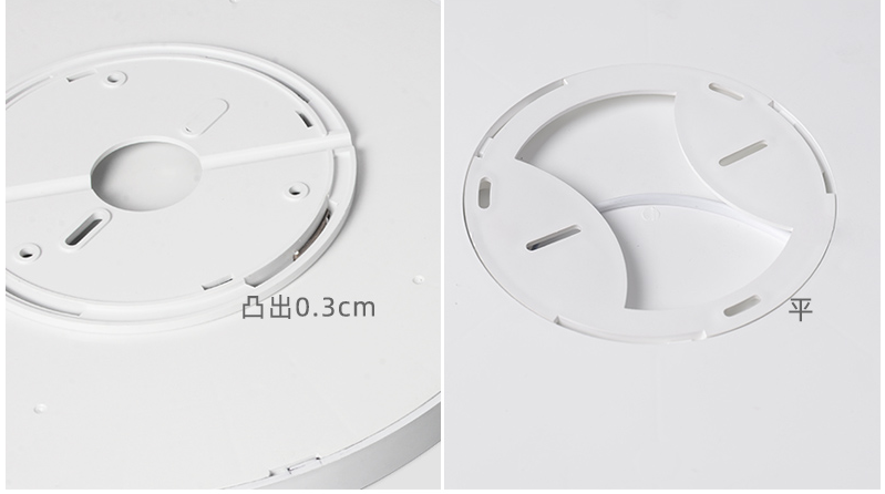

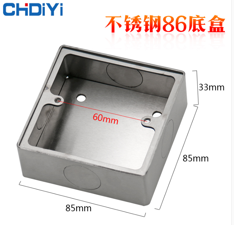

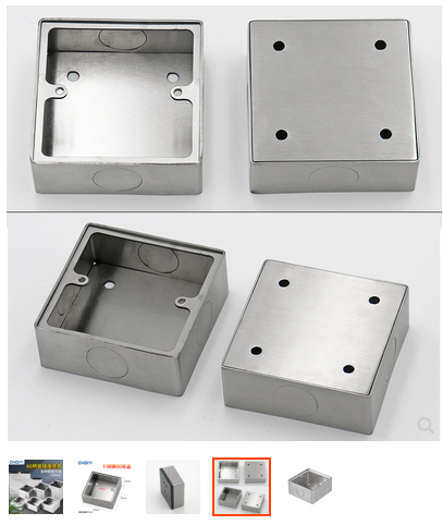

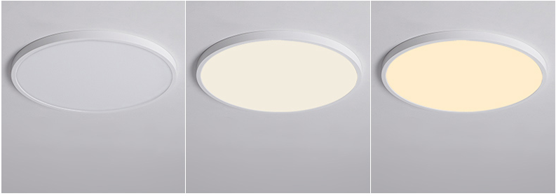

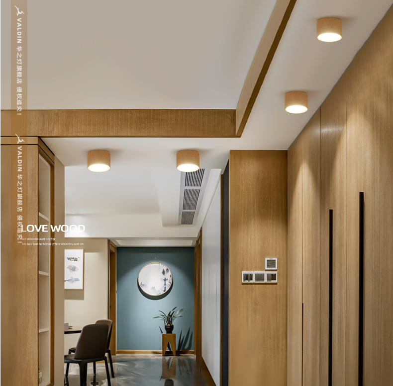

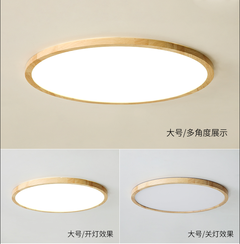

@Vikctor,
В подвесной таки да, а в подшивноц! Да ещё и металлические? А????
Так вопрошающий про гипсокартон писал.:) Если в Штатах делают натяжные потолки, то наверняка и соответствующие коробки для спотов имеются. Я не искал специально.

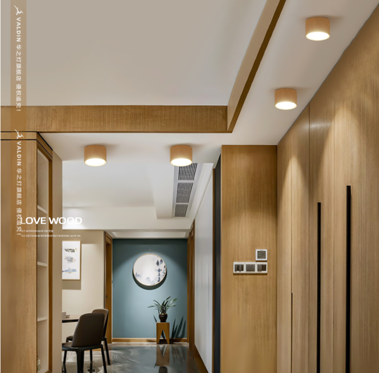

Скільки не шукав немає інфи як все зробити максимально герметично і по правилам. Городити саморобні коробки з оцинкованої жесті які будуть впритул до гіпсовартону а збоку дирка під трубу з різьбовим герметичним з'єднанням?
Надіюсь правильно поставив питання і все зрозуміло

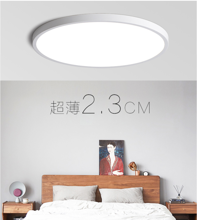

можно пойти от обратного т.е. смонтировать светильники из того, что найдете, но установить устройство защиты от дугового пробоя в некоторых штатах США так делают (просто провод протягивают без изоляции через деревянные стойки, но защита в щитке), ну или отказаться от точечных светильников в пользу светодиодной ленты (безопасное напряжение, проще сделать герметичность и рассеянный свет более комфортен). У меня у родителей точечные светильники были... та еще головная боль :), когда делали 12 лет назад был др. цоколь и диаметр из-за скачков напряжения большая часть выгорела, пришлось искать замену, оказалось, что именно такого диаметра уже нет в продаже :), пришлось устанавливать накладные лампы... т.е. я бы себе точечные светильники точно не ставил т.к. сейчас делают тонкие накладные 2 см или около того (или наоборот 5 см, но точечные тоже смотрятся не плохо)... причем трехцветные (былый, ламповый желтый и средний), переключаются обычным выключателем т.е. просто и удобно. Если выгорят заменить вообще не проблема и провод подключается не в нише гипсокартона, а снаружи)... ах-да еще же есть металлические подразетники (наверное в них можно коммутировать, но не знаю как сделать это герметично)
Посоветуйте цифровой мультиметр для личного использования в доме.
Хм, дивна ситуація. Виходиь правила існують не один десяток років, але виходить їх ніхто ніколи не виконує і ринок нічого не пропонує для виконання. Сенс в тих трубах і гофрах якщо в кінці тих все рівно буде кілька см відкритого кабеля.
В батьків сільська хата, але в них подвійна дерев'яна стеля, проводка просто в штукатурці внизу, миші на горищі звкрху. А сучасне будівництво з мінватою і і плівочкою між дротами і мишами все ж штовхають до перестраховки.
Мабуть дійсно краще всього відмовитися від точкових світильників.

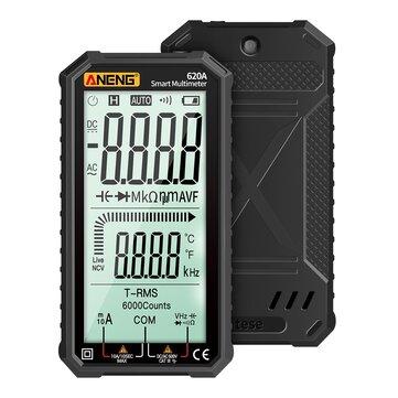

фото можно девайса? что-то я таких диковинок не встречал!
называются "smart", у многих есть, у того-же ричметера. у меня конкретно aneng 620a
