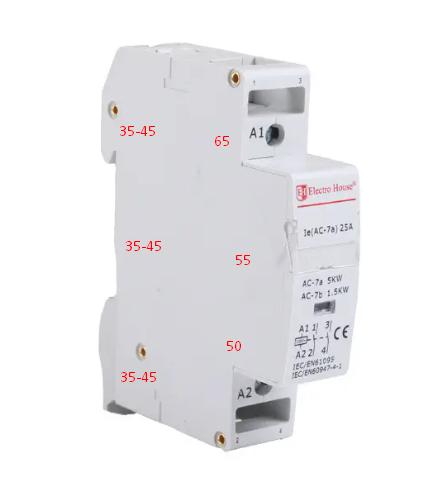

Температура модульного контактора. Сам я не електрик, але люблю всяке робити своїми руками. Ще осінню зібрав невеликий щит управління вентиляцією, там є декілька модульніх контакторів на 220В. Із всього що є в щиті, саме вони гріються найбільше. Заміряв пірометром, нагрів в різних місцях від 35 до 65 градусів. Найбільше гріється в передній частині, там 50-65, саме там підключается котушка. А в районі контактів 35-45 градусів. Це нормальні температури? Все ж таки робота 24/7, нічо з ними не станеться, чи може потрібен додатковий обдув?
