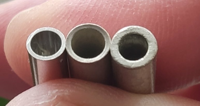

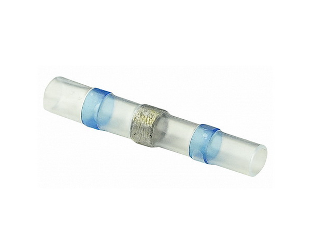

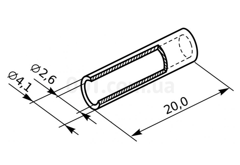

delic Опубліковано: 8 квітня 2025 Поділитись Опубліковано: 8 квітня 2025 (змінено) Поясніть будь-ласка по гільзам ГМЛ. Потрібно подовжити кабель ВВГ з перетином жил 2.5мм2. Гільза розміром 2.5 - завелика для однієї жили 2.5мм2. В гільзі розміром 1.5 також залишається місце. Кліщі HX-10, профіль шестикутник. Використовую мінімальний отвір позначений як 1.5. Після обтиску гільзи 1.5 з жилою 2.5мм2 гільза не щільно обтискає жилу. В чому помилка? І що обозначають ті розміри гільз, якщо вони не відповідають площі перетину жили? Змінено 8 квітня 2025 користувачем delic Посилання на коментар Поділитися на інших сайтах More sharing options...
TaurosRMK Опубліковано: 8 квітня 2025 Поділитись Опубліковано: 8 квітня 2025 32 хвилини тому, delic сказав: Поясніть будь-ласка по гільзам ГМЛ. Потрібно подовжити кабель ВВГ з перетином жил 2.5мм2. Гільза розміром 2.5 - завелика для однієї жили 2.5мм2. В гільзі розміром 1.5 також залишається місце. Кліщі HX-10, профіль шестикутник. Використовую мінімальний отвір позначений як 1.5. Після обтиску гільзи 1.5 з жилою 2.5мм2 гільза не щільно обтискає жилу. В чому помилка? І що обозначають ті розміри гільз, якщо вони не відповідають площі перетину жили? Судячи з фото, це діаметр. А діаметр провідника 2.5 мм2 рівний 1.78 мм (в кращому випадку). Без поняття як воно там обжимає, тобто на скільки зменшуєтсья діаметр, можливо замало. Аналогічну задачу з подовження ВВГ 2.5 мм2 планував робити термозбіжною гільзою. Думав зробити невелику скрутку і поверх неї термозбіжну гільзу, а поверх ще звичайну термозбіжіну трубку, а може і дві 1 Посилання на коментар Поділитися на інших сайтах More sharing options...
TaurosRMK Опубліковано: 8 квітня 2025 Поділитись Опубліковано: 8 квітня 2025 (змінено) Хоча, на фото вище була гільза Аско, а ось Е-Некст, внутрішній діаметр якраз під діаметр провідника. Змінено 8 квітня 2025 користувачем TaurosRMK 1 Посилання на коментар Поділитися на інших сайтах More sharing options...
Chatter Опубліковано: 8 квітня 2025 Поділитись Опубліковано: 8 квітня 2025 1 час назад, delic сказал: В чому помилка? усе ОК. добивати гільзу жилами 1.5 до оптимального обтиску 1 час назад, delic сказал: І що обозначають ті розміри гільз це так звані номінали. нічому не відповідають. Посилання на коментар Поділитися на інших сайтах More sharing options...

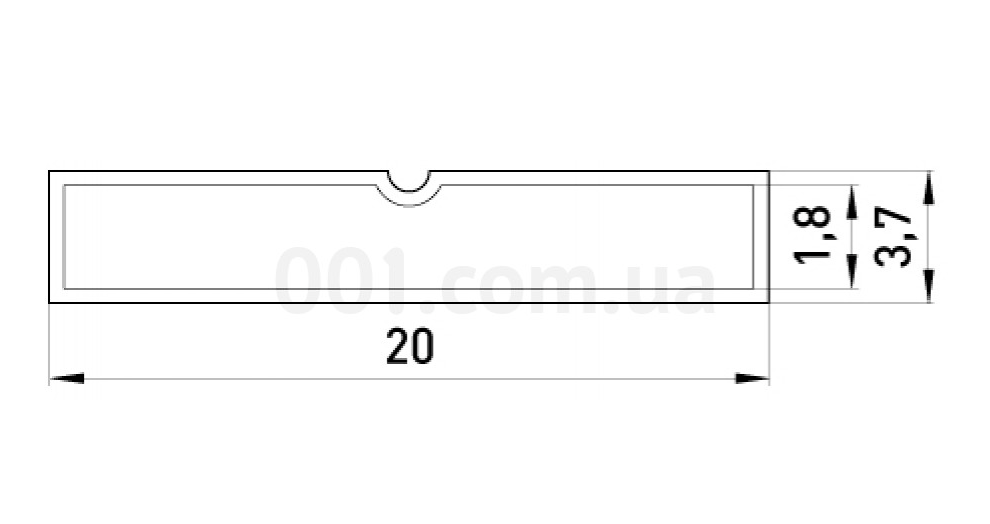

delic Опубліковано: 9 квітня 2025 Поділитись Опубліковано: 9 квітня 2025 9 годин тому, TaurosRMK сказав: ось Е-Некст, внутрішній діаметр якраз під діаметр провідника. 8 годин тому, Chatter сказав: усе ОК. добивати гільзу жилами 1.5 до оптимального обтиску це так звані номінали. нічому не відповідають. Схоже на те. Але так як розміри гільз різні, то потрібно підбирати чим набити... E.Next схоже хочуть надурити покупців. Бо по факту виходить: зовнішній розмір гільзи gty 1.5 - 3.42мм, товщина стінки - 0.35 мм, внутрішній діаметр по заміру - 2.70мм. Товщина жили 2.5мм2 по замірам - 1.63мм. Посилання на коментар Поділитися на інших сайтах More sharing options...
ashim1990 Опубліковано: 10 квітня 2025 Поділитись Опубліковано: 10 квітня 2025 (змінено) В 09.04.2025 в 09:36, delic сказал: E.Next схоже хочуть надурити покупців. Так. Коли підбирав гільзи, - це гірше, що є на ринку. Змінено 10 квітня 2025 користувачем ashim1990 1 Посилання на коментар Поділитися на інших сайтах More sharing options...
Chatter Опубліковано: 10 квітня 2025 Поділитись Опубліковано: 10 квітня 2025 В 09.04.2025 в 09:36, delic сказал: E.Next схоже хочуть надурити покупців. не думаю, задача E.Next продавать, а ведь берут и другим советуют, к сожалению. покупатели и сами рады себя надурить. слева направо - gty с перегородкой (4-5), ИЕК,КВТ, АСКО "ГОСТ" (4-5,5), и ГОСТ (3,6-5,7). стенки 0,5-0,75-1 соотв. 2 Посилання на коментар Поділитися на інших сайтах More sharing options...

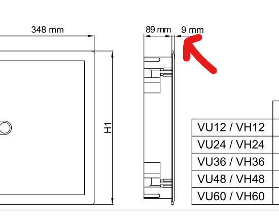

Dr.Yura Опубліковано: 10 квітня 2025 Поділитись Опубліковано: 10 квітня 2025 підкажіть будь ласка ціікавить щиток електрчиний але щоб був "прихвованого мнтажу" типу в лицева частина в рівень зі стіною маю Schneider Electric MINI PRAGMA але він на 10мм виступає. розумію що можна взяти комбінувати "дверки ревізійні /сантехнічні" пластикові поставити але то не то.. є якісь такі чи може хтось втановлював, дякую. розмір щитка може бути 12 чи 24 не дуже критично, там буде втсновлено лише 2 клавішний рубильнк, це на ввід в квартииру. Посилання на коментар Поділитися на інших сайтах More sharing options...
igorrius Опубліковано: 10 квітня 2025 Поділитись Опубліковано: 10 квітня 2025 3 минуты назад, Dr.Yura сказал: ціікавить щиток електрчиний але щоб був "прихвованого мнтажу" типу в лицева частина в рівень зі стіною как насчет Hager Volta ? Посилання на коментар Поділитися на інших сайтах More sharing options...
Dr.Yura Опубліковано: 10 квітня 2025 Поділитись Опубліковано: 10 квітня 2025 6 хвилин тому, igorrius сказав: как насчет Hager Volta ? виступає, 9 мм я вже дивиися різні щитки цікавит що б було к двері прихованого монтажу було в рівень зі стіною, а не виперало ну якщо не знайду то прийдеться вже так як звичайно роблять. 1 Посилання на коментар Поділитися на інших сайтах More sharing options...
TaurosRMK Опубліковано: 10 квітня 2025 Поділитись Опубліковано: 10 квітня 2025 1 година тому, Dr.Yura сказав: цікавит що б було к двері прихованого монтажу Так воно наче технічно не може не виступати, бо лицева сторона перекриває шов, який може бути не рівним і тд. Може як дурний варіант, вбудувати накладний щиток в рівень зі стіною ))) Але прийдеться дуже ідеально підганяти стіну, можливо спочатку підготувати нішу, а потім вбудовувати щит. 1 Посилання на коментар Поділитися на інших сайтах More sharing options...
Dr.Yura Опубліковано: 10 квітня 2025 Поділитись Опубліковано: 10 квітня 2025 11 хвилин тому, TaurosRMK сказав: Так воно наче технічно не може не виступати, бо лицева сторона перекриває шов, який може бути не рівним і тд. Може як дурний варіант, вбудувати накладний щиток в рівень зі стіною ))) Але прийдеться дуже ідеально підганяти стіну, можливо спочатку підготувати нішу, а потім вбудовувати щит. могло бути так щоб нічого не виступало, але мабуть такого попиту не було тому й не виготовляють такі щитки. підганяти стіну і щиток то возні багато буде. думав що є нормальний правильний варіант. Посилання на коментар Поділитися на інших сайтах More sharing options...
delic Опубліковано: 11 квітня 2025 Поділитись Опубліковано: 11 квітня 2025 10.04.2025 в 11:56, Chatter сказав: не думаю, задача E.Next продавать, а ведь берут и другим советуют, к сожалению. покупатели и сами рады себя надурить Знайшов GT-1.5 від Аско. Товщина стінки гільзи 0.55мм і відповідає розміру з документації. Провід 2.5мм2 обтискається ідеально, і додавати нічого не потрібно (та й не засунути туди вже нічого: навіть моножила 0.75 вже не лізе). А от E.Next явно нажухує. Бо розміри в інструкції не відповідають дійсності. 1 Посилання на коментар Поділитися на інших сайтах More sharing options...

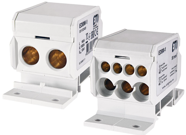

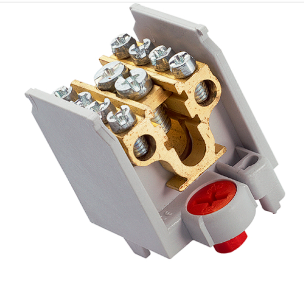

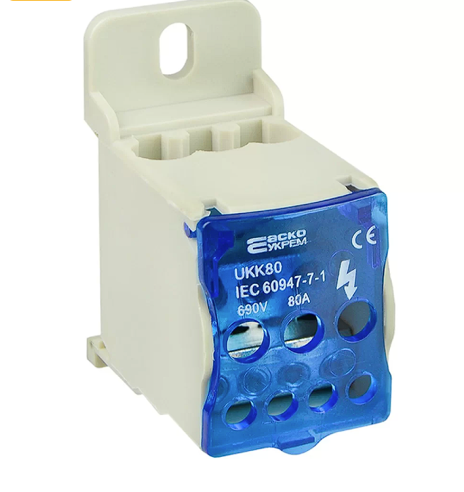

Дорофеев Сергей Опубліковано: 12 квітня 2025 Поділитись Опубліковано: 12 квітня 2025 Уважаемые электрики. Посоветуйте как в клемы автоматического выключателя завести две жилы монолитного провода 4(6) мм2 и и 2,5 мм2. Это будет на вход. Посилання на коментар Поділитися на інших сайтах More sharing options...
TaurosRMK Опубліковано: 12 квітня 2025 Поділитись Опубліковано: 12 квітня 2025 (змінено) 33 хвилини тому, Дорофеев Сергей сказав: Уважаемые электрики. Посоветуйте как в клемы автоматического выключателя завести две жилы монолитного провода 4(6) мм2 и и 2,5 мм2. Это будет на вход. Окремий клемник / розподільний блок. Прихований текст Змінено 12 квітня 2025 користувачем TaurosRMK 1 1 Посилання на коментар Поділитися на інших сайтах More sharing options...
Дорофеев Сергей Опубліковано: 12 квітня 2025 Поділитись Опубліковано: 12 квітня 2025 1 час назад, TaurosRMK сказал: Окремий клемник / розподільний блок. Дякую. Но, водки никогда не хватает. Извините. Места никогда не хватает. Если больше никак, придется ставить распред. коробку для блока. Я знаю что монолит не обжимают. А если 2,5 заполнить до 4 мм гильзы и обжать? 1 Посилання на коментар Поділитися на інших сайтах More sharing options...
TaurosRMK Опубліковано: 12 квітня 2025 Поділитись Опубліковано: 12 квітня 2025 Один з проводів пропустіть через клему, ширина десь 8-10мм. Чи навіть під таке місця нема? 1 1 Посилання на коментар Поділитися на інших сайтах More sharing options...
Energon Опубліковано: 12 квітня 2025 Поділитись Опубліковано: 12 квітня 2025 3 часа назад, Дорофеев Сергей сказал: Уважаемые электрики. Посоветуйте как в клемы автоматического выключателя завести две жилы монолитного провода 4(6) мм2 и и 2,5 мм2. Это будет на вход. Через опресовану гільзу 1 1 1 Посилання на коментар Поділитися на інших сайтах More sharing options...
Energon Опубліковано: 12 квітня 2025 Поділитись Опубліковано: 12 квітня 2025 1 час назад, Дорофеев Сергей сказал: Я знаю что монолит не обжимают. А если 2,5 заполнить до 4 мм гильзы и обжать? Ще й як обжимають) Посилання на коментар Поділитися на інших сайтах More sharing options...
