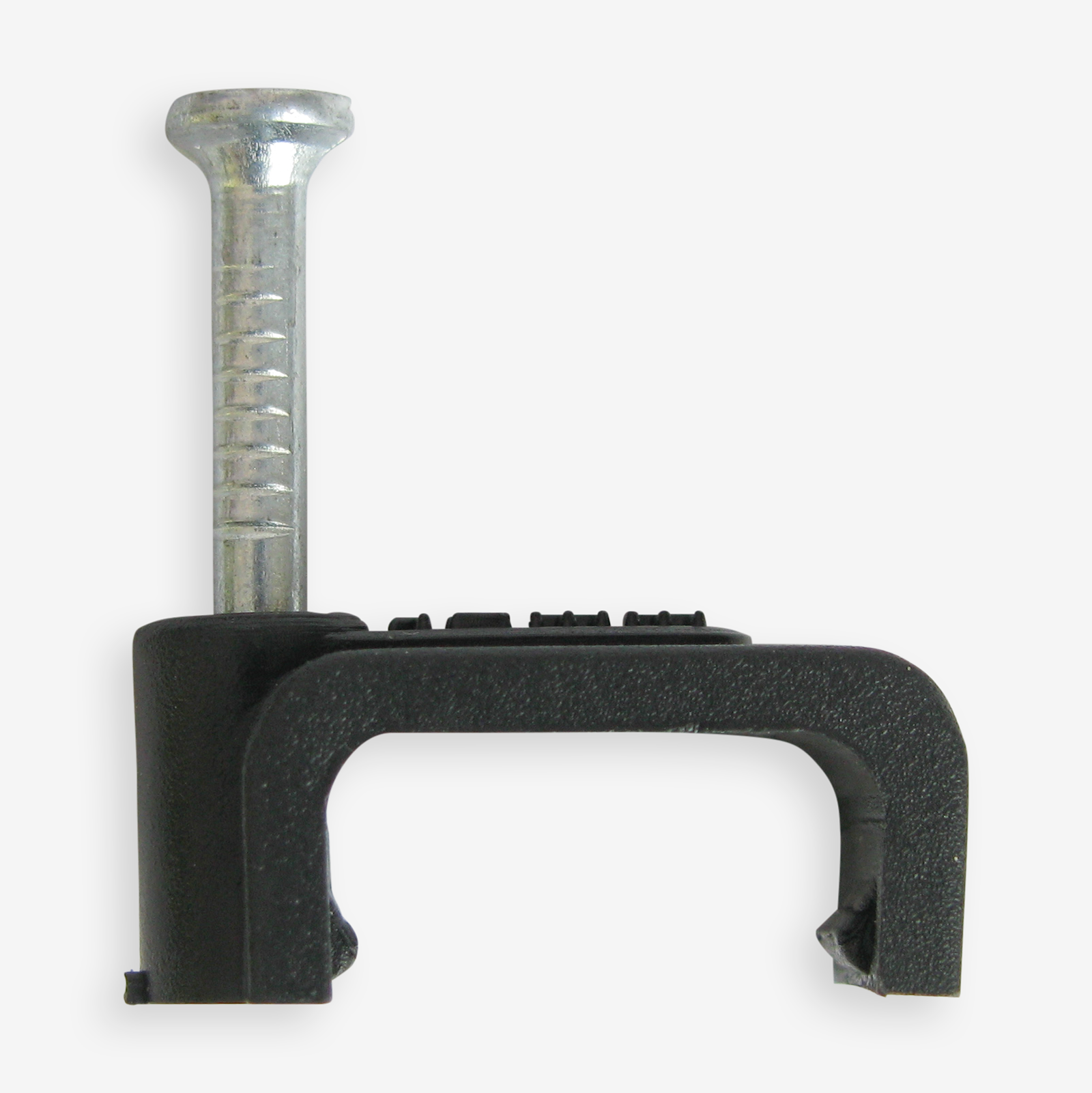

XL.pro Опубліковано: 13 травня 2025 Поділитись Опубліковано: 13 травня 2025 Шановні електрики. При розведенні кабелю чим ви його кріпите до стіни та стелі? Посилання на коментар Поділитися на інших сайтах More sharing options...
Dr.Yura Опубліковано: 13 травня 2025 Поділитись Опубліковано: 13 травня 2025 11 хвилин тому, XL.pro сказав: Шановні електрики. При розведенні кабелю чим ви його кріпите до стіни та стелі? по різному до стелі: ялиночка, площадка під стяжку - я так не кріплю лоток перферований Кабельний затискач OBO Bettermann для 16 дротів 5 шт. Light grey (220503310) або дешевші аналоги труба гладка з кліпсами на стіну: короб, штроба якось кріпив utp то скоба кабельна з цвяхом, але має бути нормальна штукатурка бо інакше вивалюється. 1 1 Посилання на коментар Поділитися на інших сайтах More sharing options...
XL.pro Опубліковано: 13 травня 2025 Поділитись Опубліковано: 13 травня 2025 15 хвилин тому, Dr.Yura сказав: по різному до стелі: ялиночка, площадка під стяжку - я так не кріплю лоток перферований Кабельний затискач OBO Bettermann для 16 дротів 5 шт. Light grey (220503310) або дешевші аналоги труба гладка з кліпсами на стіну: короб, штроба якось кріпив utp то скоба кабельна з цвяхом, але має бути нормальна штукатурка бо інакше вивалюється. Якщо на цегляну стіну? Чи обов'язково її штробити (до штукатурки)? Посилання на коментар Поділитися на інших сайтах More sharing options...
Dr.Yura Опубліковано: 13 травня 2025 Поділитись Опубліковано: 13 травня 2025 Тільки що, XL.pro сказав: Якщо на цегляну стіну? Чи обов'язково її штробити (до штукатурки)? вже десь описували, що підчас штукатурки то терба щоб були нормально зафіксовані щоб не мішали штукатурам. також без штроби додається товщина штукатурки якщо дроти грубі чи сильно випирають, якщо товщина штукатурки не критично то можна не штробити. плоский ВВГ кабель можна акуратно вкласти по стіні. 1 1 Посилання на коментар Поділитися на інших сайтах More sharing options...
XL.pro Опубліковано: 13 травня 2025 Поділитись Опубліковано: 13 травня 2025 6 хвилин тому, Dr.Yura сказав: вже десь описували, що підчас штукатурки то терба щоб були нормально зафіксовані щоб не мішали штукатурам. також без штроби додається товщина штукатурки якщо дроти грубі чи сильно випирають, якщо товщина штукатурки не критично то можна не штробити. плоский ВВГ кабель можна акуратно вкласти по стіні. Так чим надійно зафіксувати плоский кабель до цегляної стіни? Посилання на коментар Поділитися на інших сайтах More sharing options...

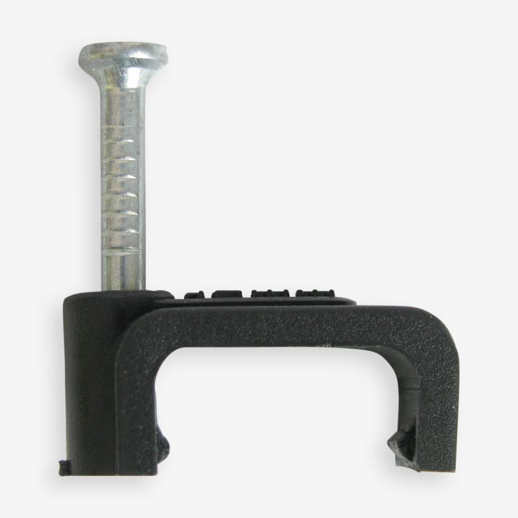

Dr.Yura Опубліковано: 13 травня 2025 Поділитись Опубліковано: 13 травня 2025 1 хвилину тому, XL.pro сказав: Так чим надійно зафіксувати плоский кабель до цегляної стіни? як варіант розмір підібрати по кабелю. ziplex.com.ua/ua/kataloh-produktsii/klipsa/klipsa-12x5-black.html 1 1 Посилання на коментар Поділитися на інших сайтах More sharing options...
beavis Опубліковано: 13 травня 2025 Поділитись Опубліковано: 13 травня 2025 20 хвилин тому, XL.pro сказав: Так чим надійно зафіксувати плоский кабель до цегляної стіни? я фіксував всі кабелі ялинками, без штроб. 2 1 Посилання на коментар Поділитися на інших сайтах More sharing options...
XL.pro Опубліковано: 13 травня 2025 Поділитись Опубліковано: 13 травня 2025 25 хвилин тому, beavis сказав: я фіксував всі кабелі ялинками, без штроб. Такими? Вбивали у цементний шов? Посилання на коментар Поділитися на інших сайтах More sharing options...
