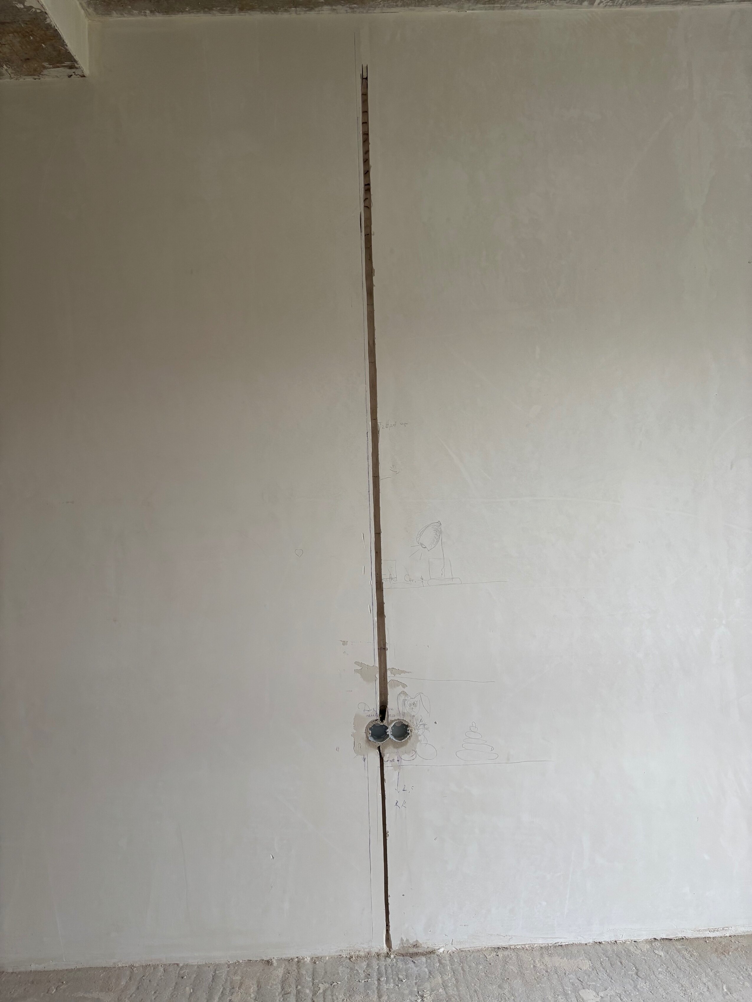

Diesel Draft Опубліковано: 26 травня 2025 Поділитись Опубліковано: 26 травня 2025 Раніше планував зробити централізовану вентиляційну установку. Але зараз від неї відмовились. Хочу зробити закладні у вигляді гори в стіні під стіновий рекуператор Прана. Коли буде більше коштів і часу то планую що просто пробуримо отвір рівно і в по пустій гофрі (20ка) спустимо кабель до підрозетника. А там вже підключимо. В 3х кімнатах рекуператор прямо над розеткою. В одній кімнаті нажали так не сполучається і там гора опускається до підлоги, робить 2 повороти і піднімається до підрозетника за 1.5м. Нормальне рішення чи є якісь потенційні проблеми в підключенні рекуператора потім? 1 Посилання на коментар Поділитися на інших сайтах More sharing options...
shneider_vova Опубліковано: 27 травня 2025 Поділитись Опубліковано: 27 травня 2025 запустіть краще кабель в гофру зараз... з 2 поворотами можна не протягнути 1 Посилання на коментар Поділитися на інших сайтах More sharing options...
Energon Опубліковано: 27 травня 2025 Поділитись Опубліковано: 27 травня 2025 2 часа назад, shneider_vova сказал: запустіть краще кабель в гофру зараз... з 2 поворотами можна не протягнути Дивлячись яка довжина кабелю і які повороти. Якщо використати лубрикант з секс-шопу, то йде легче) 1 Посилання на коментар Поділитися на інших сайтах More sharing options...
Diesel Draft Опубліковано: 27 травня 2025 Поділитись Опубліковано: 27 травня 2025 4 часа назад, shneider_vova сказал: запустіть краще кабель в гофру зараз... з 2 поворотами можна не протягнути Думав про таке. Але припускаю, що кабель впаде під час засперлювання. Я так зробив, щоб можна було просто пробурити гофру і зразу став доступний канал. Посилання на коментар Поділитися на інших сайтах More sharing options...

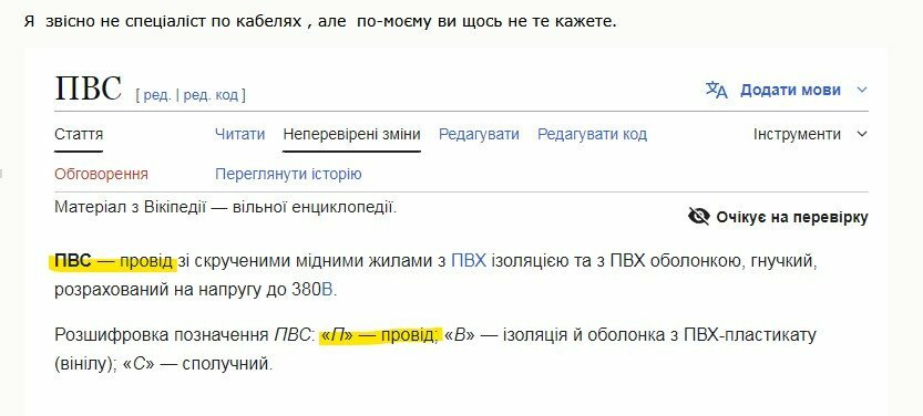

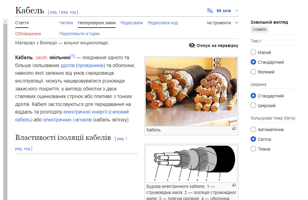

andrey_ka Опубліковано: 27 травня 2025 Поділитись Опубліковано: 27 травня 2025 27 хвилин тому, Diesel Draft сказав: Думав про таке. Але припускаю, що кабель впаде під час засперлювання. Я так зробив, щоб можна було просто пробурити гофру і зразу став доступний канал. Робіть плавні переходи з вертикалі на горизонталь і все буде нормально. А якщо використати кабель ПВС , так взагалі без проблем. ПС. Прокладіть кабель-канал та зафіксуйте його , далі затягніть в нього кабель. Потім витягніть і можете зашпакльовувати. Так ви будете точно впевнені , що зможете затягнути його туди вдруге. 1 Посилання на коментар Поділитися на інших сайтах More sharing options...

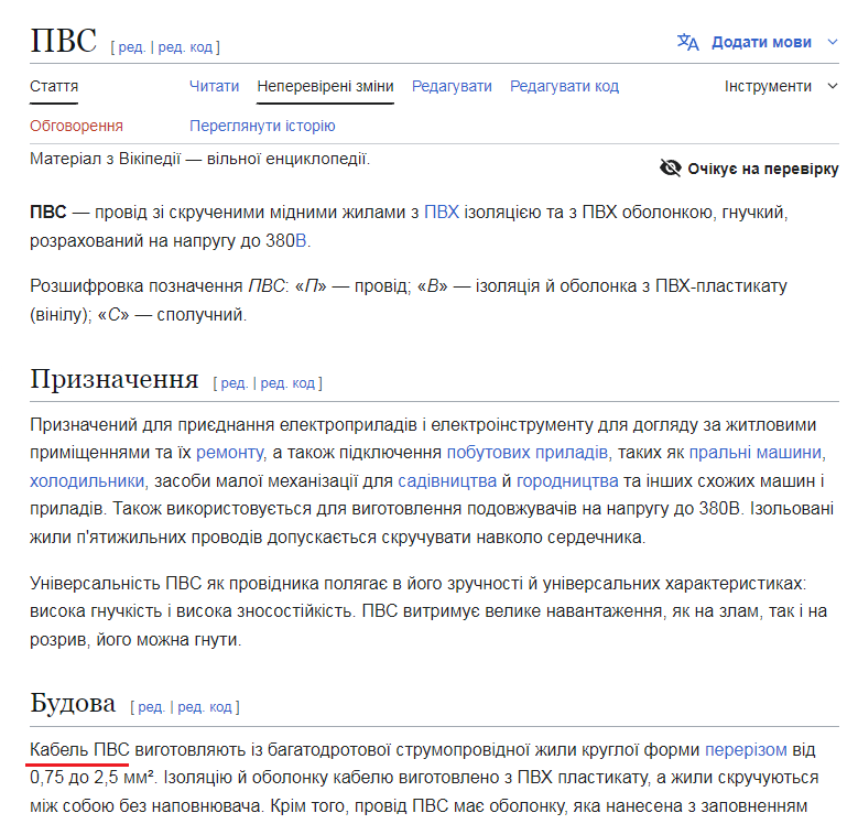

Energon Опубліковано: 27 травня 2025 Поділитись Опубліковано: 27 травня 2025 1 час назад, andrey_ka сказал: використати кабель ПВС По перше ПВС це не кабель). А якщо вже дуже хочеться гнучкості, є кабель ВВГ 3, чи 5 класу гнучкості 2 2 Посилання на коментар Поділитися на інших сайтах More sharing options...
andrey_ka Опубліковано: 27 травня 2025 Поділитись Опубліковано: 27 травня 2025 16 хвилин тому, Energon сказав: По перше ПВС це не кабель). А якщо вже дуже хочеться гнучкості, є кабель ВВГ 3, чи 5 класу гнучкості Я звісно не спеціаліст по кабелях , але по-моєму ви щось не те кажете. 1 1 1 2 Посилання на коментар Поділитися на інших сайтах More sharing options...
Energon Опубліковано: 27 травня 2025 Поділитись Опубліковано: 27 травня 2025 9 минут назад, andrey_ka сказал: Я звісно не спеціаліст по кабелях , але по-моєму ви щось не те кажете. А чат GPT, що каже?) 2 2 Посилання на коментар Поділитися на інших сайтах More sharing options...
andrey_ka Опубліковано: 27 травня 2025 Поділитись Опубліковано: 27 травня 2025 2 хвилини тому, Energon сказав: А чат GPT, що каже?) Без поняття. До чого тут ШІ ? 1 1 Посилання на коментар Поділитися на інших сайтах More sharing options...
Chatter Опубліковано: 27 травня 2025 Поділитись Опубліковано: 27 травня 2025 12 минут назад, andrey_ka сказал: До чого тут ШІ ? того, бо натуральний косячить 2 1 Посилання на коментар Поділитися на інших сайтах More sharing options...

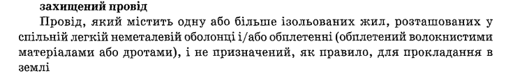

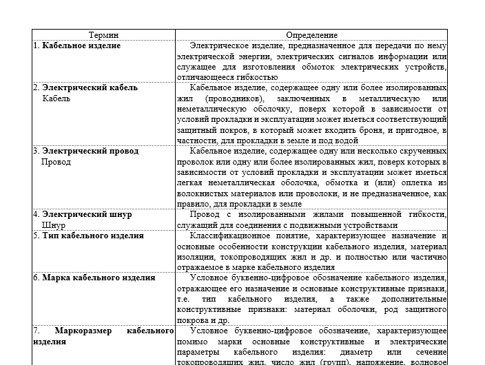

andrey_ka Опубліковано: 27 травня 2025 Поділитись Опубліковано: 27 травня 2025 13 хвилин тому, Chatter сказав: того, бо натуральний косячить Та я бачу. Сам по собі ПВС є проводом. Але , якщо його запихнути в захисну оболонку , він автоматично стане кабелем. Читайте визначення , що таке кабель. ПС.. Якщо ви вже косячите , то не обзивайте ВВГ кабелем , бо він нічим не відрізняється від ПВС , окрім як структурою жили. 1 2 1 1 Посилання на коментар Поділитися на інших сайтах More sharing options...
Chatter Опубліковано: 27 травня 2025 Поділитись Опубліковано: 27 травня 2025 (змінено) 49 минут назад, andrey_ka сказал: Сам по собі ПВС є проводом. Але , якщо його запихнути в захисну оболонку , він автоматично стане кабелем. Не стане Змінено 27 травня 2025 користувачем Chatter 1 Посилання на коментар Поділитися на інших сайтах More sharing options...
Vitaliy67 Опубліковано: 27 травня 2025 Поділитись Опубліковано: 27 травня 2025 (змінено) , Змінено 27 травня 2025 користувачем Vitaliy67 Посилання на коментар Поділитися на інших сайтах More sharing options...
andrey_ka Опубліковано: 27 травня 2025 Поділитись Опубліковано: 27 травня 2025 9 хвилин тому, Chatter сказав: Не стане Так , дійсно не стане , визнаю свою помилку. Це дійсно в чистому вигляді не кабель , як і ВВГ і всі інші проводи які використовують для прокладання електропроводки в будинку. Якщо бути точним в термінах , то це кабельний виріб , а правильно називається - захищений провід , як і ВВГ та всі інші. Кабель це те , що прокладається в землі та під водою. 19 хвилин тому, Chatter сказав: Яке це має відношення до визначення терміну ? 2 1 Посилання на коментар Поділитися на інших сайтах More sharing options...
