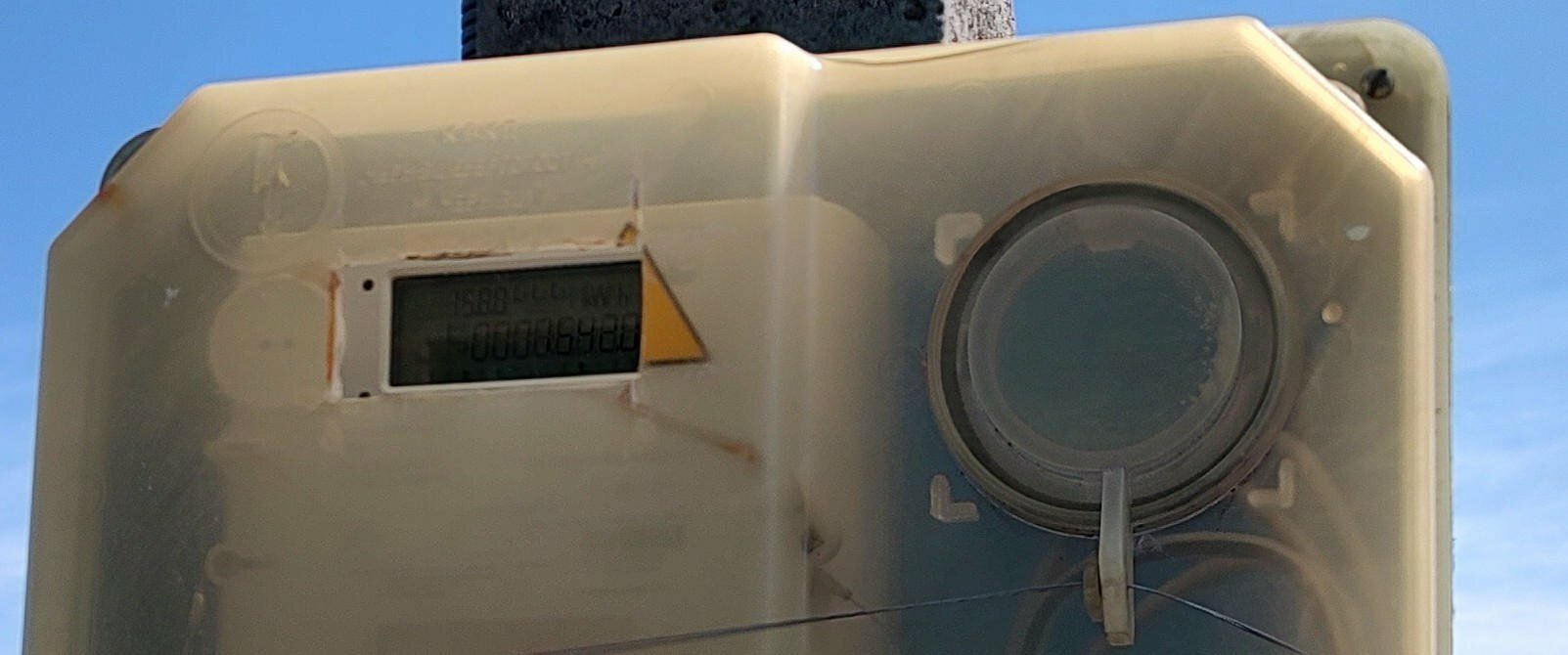

delic Опубліковано: 26 серпня 2025 Поділитись Опубліковано: 26 серпня 2025 Спеціалісти високого класу з найбагатшої компанії України ДТЕК Київські регіональні електромережі таки "вирішили" мою проблему зняття показів лічильника протягом 2-х місяців. Мені було і смішно і гірко коли я це побачив... Підкажіть як і чим цю діру тепер краще затулити? Приклеїти поверх скло/якісне орг скло? Чим краще? Хоча в мене є велике бажання засунути туди мої брудні шкарпетки Щоб так би мовити не опустити рівня виконавців. 1 2 1 1 Посилання на коментар Поділитися на інших сайтах More sharing options...
Фрай Опубліковано: 26 серпня 2025 Поділитись Опубліковано: 26 серпня 2025 (змінено) Там має бути скло, оргскло на сонці дуже скоро стане непрозорим, але якщо це точно вони зробили то спробуйте поскаржитись і вимагайте заміни бокса. Змінено 26 серпня 2025 користувачем Фрай 1 Посилання на коментар Поділитися на інших сайтах More sharing options...
delic Опубліковано: 26 серпня 2025 Поділитись Опубліковано: 26 серпня 2025 (змінено) 37 хвилин тому, Фрай сказав: Там має бути скло, оргскло на сонці дуже скоро стане непрозорим, але якщо це точно вони зробили то спробуйте поскаржитись і вимагайте заміни бокса. заявка була якраз на заміну бокса на фото наочний приклад її виконання. А з оргскла думаю можно зробити якусь висувну заслінку на направляючих. Змінено 26 серпня 2025 користувачем delic 1 Посилання на коментар Поділитися на інших сайтах More sharing options...
Фрай Опубліковано: 27 серпня 2025 Поділитись Опубліковано: 27 серпня 2025 7 годин тому, delic сказав: заявка була якраз на заміну бокса А, то ви мабуть поскаржились на заміну через те, що неможливо зчитувати показники? от вони і вирішили проблему! 1 Посилання на коментар Поділитися на інших сайтах More sharing options...

ЯД Опубліковано: 27 серпня 2025 Поділитись Опубліковано: 27 серпня 2025 10 годин тому, delic сказав: Приклеїти поверх скло У меня именно так на боксе, только "с завода" И это проще чем какие то направляющие 1 Посилання на коментар Поділитися на інших сайтах More sharing options...
