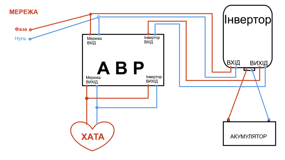

mib Опубліковано: 12 жовтня Поділитись Опубліковано: 12 жовтня 17 минут назад, DmiVady сказал: Ти, судячи з попереднього тексту, хочеш захистити інвертор, щоб під час наявності мережі через нього не проходила вхідна напруга (тобто щоб інвертор не був “проброшений” через мережу). Це логічно: тоді він не працює як лінійно-інтерактивний UPS, а просто відпочиває, не гріється й не ризикує від перевантаження сторонніми споживачами." ИИ нужно перепроверять ну или хотя бы давать ему конкретные модели инверторов, людям кстати тоже Если речь идет про последнее время распространенные инверторы, то они этого ничего не делают, когда есть сеть работают через байпас (внутренний авр) примерно такой как вы хотите купить Есть онлайн инверторы они получают сеть конвертируют ее в напряжение дс потом назад конвертируют в 220 тоесть постоянно выравнивают напряжение Есть лайн интерактив те если по простому со встроенным стабилизатором Вот про последние два это справедливо, но я на 99.9% уверен что это не ваш случай 1 Посилання на коментар Поділитися на інших сайтах More sharing options...
DmiVady Опубліковано: 12 жовтня Поділитись Опубліковано: 12 жовтня (змінено) Інвертори: ISolar-SMH-II-4.2KW або Must pv18-3024 vpk ШІ слухати не хочу - боюся, що він перемудрує: хоче зробити з контакторами - здорожчує схему на рівному місці, тож нехай осторонь постоїть, повчиться) Наші тямучі інженери, з роботи, вже поза доступом, тож на форумі пошукаю рішення. Must pv18-3024 півтора року стоїть на роботі напряму до мережі. Але він у виробничому приміщені, його гудіння нікому не заважає, та і великих токів там зазвичай нема. Хоча варили трошки - витримав, хоч і крехтів) З ISolar-SMH-II-4.2KW я ще не працював - його перевірили/налаштували та поклали в запас - рік лежав на складі, не знадобився. Змінено 12 жовтня користувачем DmiVady Посилання на коментар Поділитися на інших сайтах More sharing options...
mib Опубліковано: 12 жовтня Поділитись Опубліковано: 12 жовтня 1 час назад, DmiVady сказал: Інвертори: ISolar-SMH-II-4.2KW або Must pv18-3024 vpk они оба когда есть сеть, просто работают через байпас 1 час назад, DmiVady сказал: Але він у виробничому приміщені, його гудіння нікому не заважає вас же вроде в это время в доме нет я не знаю как эти но тот что у меня был срне он вентиляторами во время байпаса не крутил, только во время заряда акб или работы от акб 1 Посилання на коментар Поділитися на інших сайтах More sharing options...

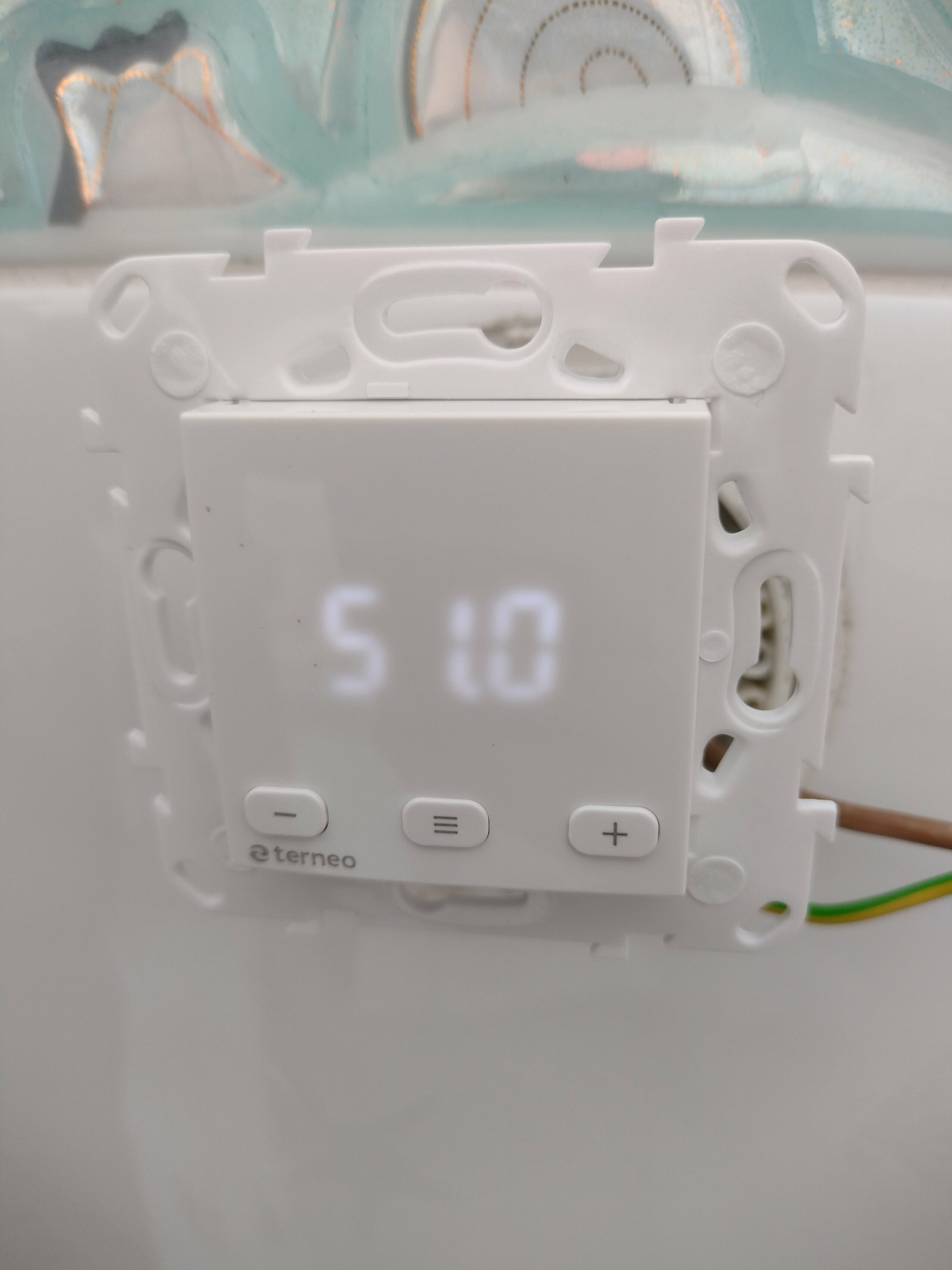

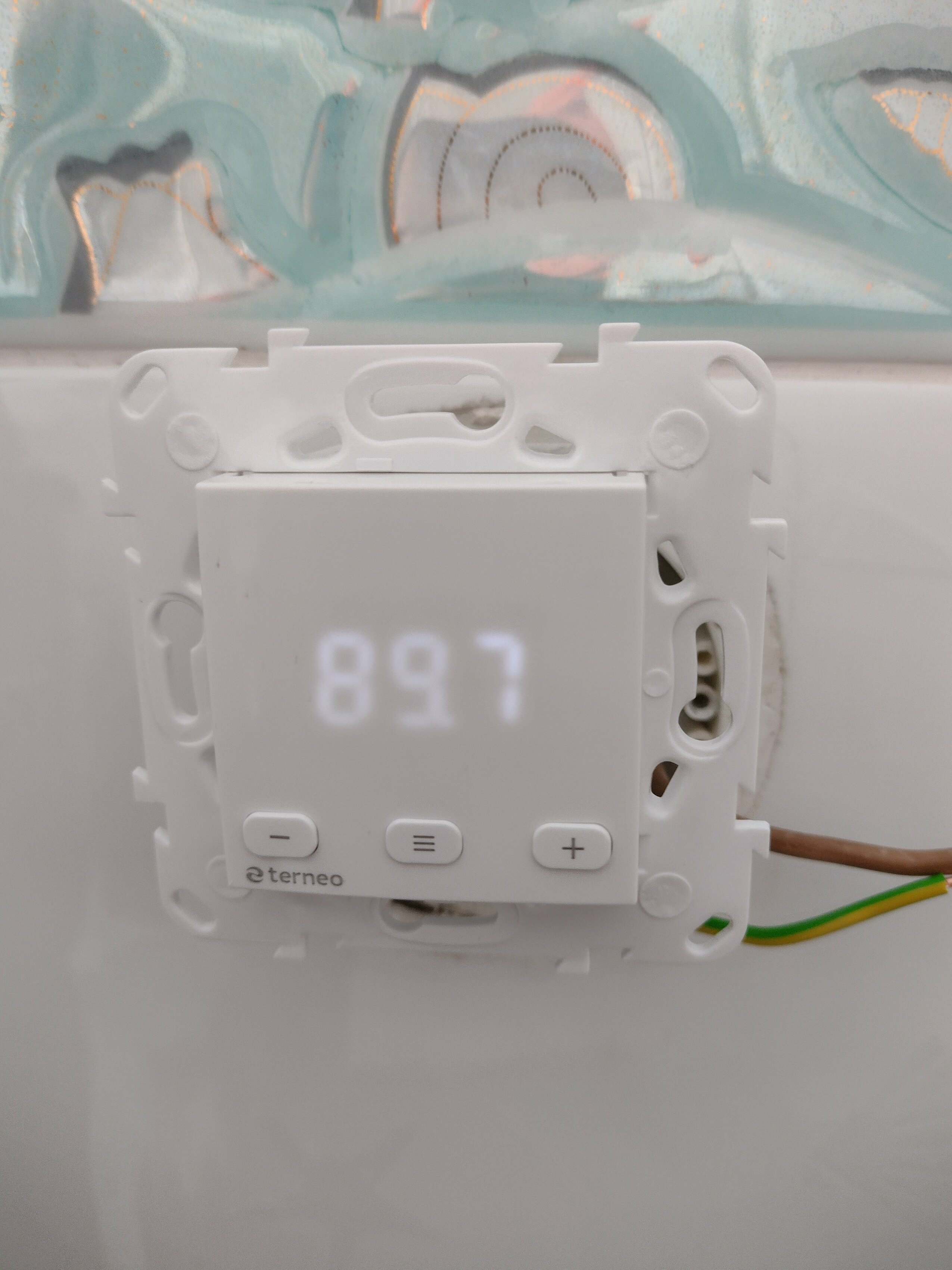

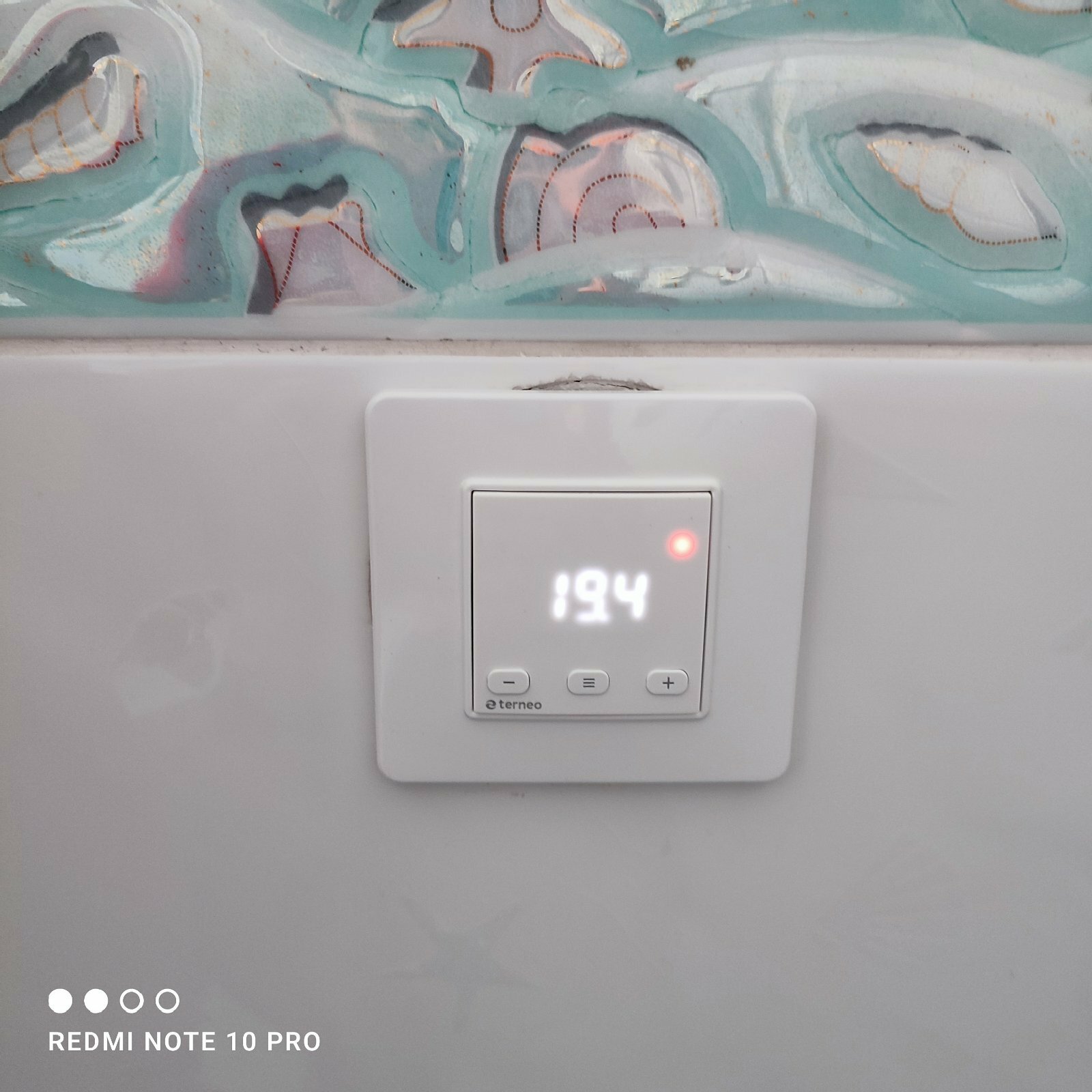

Евгений А.С. Опубліковано: 13 жовтня Поділитись Опубліковано: 13 жовтня 12.10.2025 в 00:12, Евгений А.С. сказав: не забив, всі коментарі уважно читаю..., дякую всім Встановив, спочатку показував не вірну температуру, зміна налаштувань датчика на різний опір не давала результатів, поки не витягнув з під підлоги датчик температури ( добре що в підрозетнику була вмонтована трубка, а в неї вставлений провід з датчиком довжиною 2м що вільно витягувався) , а засунув новий той що був в комплекті Terneo ST. І все запрацювало, єдине що датчик Terneo розрахований на NTC терморезистор 10 кОм і підлога нарівається дуже повільно (з 17.5град до 30град нагріло за 16год) , а той що стояв попередньо Ensto з 47кОм нагрівало набагато швидше, за пару годин. Але працює то й добре. Всім дякую за допомогу, ви мені дуже допомогли Посилання на коментар Поділитися на інших сайтах More sharing options...
DmiVady Опубліковано: 13 жовтня Поділитись Опубліковано: 13 жовтня (змінено) 7 годин тому, mib сказав: они оба когда есть сеть, просто работают через байпас вас же вроде в это время в доме нет я не знаю как эти но тот что у меня был срне он вентиляторами во время байпаса не крутил, только во время заряда акб или работы от акб Я написал - эксперимент с одновременно включёнными мощными потребителями может закончиться нештатно. Я не знаю, какой будет зима - возможно в хате будут включены дополнительно электробатареи и тёплый пол. Если к этому добавится в моменте скважина, чайник и ещё что-то, и всё это через инвертор ... хз ... боюсь (возможно - зря) что инвертор может уйти в защиту и потом не выйти без человека. Благодарю за подсказку - изучу внимательно ISolar-SMH-II-4.2KW, может его в село, а Муст в городскую квартиру. Муст - точно говно ещё то, стрёмные они). Мы летом 24-го четыре заказали (номера подряд) - из них только один был рабочий, пришлось ждать потом от китайцев платы на замену (походу инженеры ещё один, в свободное время, отремонтировали из нужды, тоже работал). Идея ещё тогда была, снять с него нагрузку (некогда было возится с электрикой) но не такие большие токи были в работе, чтобы это было критично, да и 24-й год и зима 25-го на отключения были не богаты. Змінено 13 жовтня користувачем DmiVady Посилання на коментар Поділитися на інших сайтах More sharing options...
vbb Опубліковано: 13 жовтня Поділитись Опубліковано: 13 жовтня (змінено) 12 годин тому, DmiVady сказав: Вітаю! З'явився вільний акумулятор та інвертор (Інвертори: ISolar-SMH-II-4.2KW або Must pv18-3024 vpk + акумулятор LiFePO4 314 А*г; 24V), тож в планах його поставити у село. Оскільки я рідко буваю в селі, інвертор часто лишається без нагляду. Планую зробити так, щоб при наявності мережі через інвертор не подавалася вхідна напруга, оскільки в мою відсутність через нього можуть живитися потужні споживачі (наприклад насос або зварювальний апарат). Якщо працівники або сусіди перевантажать інвертор, потім без мене з налаштуваннями не розберуться. Коли мене в селі нема, то все одно працює холодильник та ще різні електричні споживачі, тому повністю знеструмлювати на час від'їзду хату - не варіант. Акумулятор ліферний, висадити не боюся - налаштую відключення. Схему бачу приблизно так : - коли є мережа, то живлення йде напряму на електрощиток хати, а не через інвертор; - коли мережі нема, то Автомат Вводу Резерву перемикає живлення на інвертор. АВР такий, недитячій хоч і не за всі гроші світу: prom.ua/ua/p2291417054-avtomat-vvedennya-rezervu.html Рішення скажімо так - тимчасове, на рік-два-три (як воно буде хз), робити щось кросвоіє неначасі, але робити погано теж нема бажання. По людські - з панелями тощо, буду робити коли буде начасі. Питання до фахівців: чи є де помилки, чи може ще щось потрібно додати? Тут є кілька моментів. 1. якщо не подавати вхідну напругу на інвертор то його штатна задача - працювати від батареї - тобто розряджати її. Хто потім ввімкне подачу на заряд? 2. щоб батарея не розряджалася при відсутності входу на інверторі то він має бути вимкнутий - тобто хтось має йому дати копняка на прокидання коли мережа пропаде. 3. навіть після вирішення перших двох моментів зостається питання споживачів - щоб не увімкнулись всі разом з прокиданням інвертора. Що маємо: 1. контактор на вхід інвертора - має підключати його задля зарядки батареї (керування від BMS або сторонньго реле контролю зарядки) 2. реле в параллель вимикачу інвертора - керування від якоїсь приблуди контролю мережевої напруги (плюс від контролю зарадки батареї) 3. Load Shedding реле на споживачів щоб мати можливісь розділяти приоритети / затримку вмикання споживачів залежно від наявного споживання. Готові заморочуватися? ))))) Змінено 13 жовтня користувачем vbb доповнив 1 1 Посилання на коментар Поділитися на інших сайтах More sharing options...
ЯД Опубліковано: 13 жовтня Поділитись Опубліковано: 13 жовтня (змінено) 3 години тому, DmiVady сказав: Я написал - эксперимент с одновременно включёнными мощными потребителями может закончиться нештатно. Я не знаю, какой будет зима - возможно в хате будут включены дополнительно электробатареи и тёплый пол. Если к этому добавится в моменте скважина, чайник и ещё что-то, и всё это через инвертор ... хз ... боюсь (возможно - зря) что инвертор может уйти в защиту и потом не выйти без человека. Благодарю за подсказку - изучу внимательно ISolar-SMH-II-4.2KW, может его в село, а Муст в городскую квартиру. Муст - точно говно ещё то, стрёмные они). Мы летом 24-го четыре заказали (номера подряд) - из них только один был рабочий, пришлось ждать потом от китайцев платы на замену (походу инженеры ещё один, в свободное время, отремонтировали из нужды, тоже работал). Идея ещё тогда была, снять с него нагрузку (некогда было возится с электрикой) но не такие большие токи были в работе, чтобы это было критично, да и 24-й год и зима 25-го на отключения были не богаты. Как от этого спасет АВР по вашей схеме? И работа АВР уже зашита в инвертор. Для переключения питания инвертор- сеть надо ставить 1-0-2 переключатель, а не АВР. И рукам переключать когда надо. Например, достали обогреватели и хотите их включить. Или другой вариант - разделять линии на "резервные" и "без резерва" и подписывать розетки Змінено 13 жовтня користувачем ЯД 1 Посилання на коментар Поділитися на інших сайтах More sharing options...
Дорофеев Сергей Опубліковано: 13 жовтня Поділитись Опубліковано: 13 жовтня 11 часов назад, Евгений А.С. сказал: єдине що датчик Terneo розрахований на NTC терморезистор 10 кОм і підлога нарівається дуже повільно (з 17.5град до 30град нагріло за 16год) , а той що стояв попередньо Ensto з 47кОм нагрівало набагато швидше, за пару годин. Последний раз и я отстану. Проверьте настройки своего терморегулятора. Проверьте рукой или термометром реальную температуру пола. Этого не может быть. Время нагрева кабеля и пола никак от типа датчика не зависят. Посилання на коментар Поділитися на інших сайтах More sharing options...
vbb Опубліковано: 13 жовтня Поділитись Опубліковано: 13 жовтня 51 хвилину тому, Дорофеев Сергей сказав: 12 годин тому, Евгений А.С. сказав: єдине що датчик Terneo розрахований на NTC терморезистор 10 кОм і підлога нарівається дуже повільно (з 17.5град до 30град нагріло за 16год) , а той що стояв попередньо Ensto з 47кОм нагрівало набагато швидше, за пару годин. Последний раз и я отстану. Проверьте настройки своего терморегулятора. Проверьте рукой или термометром реальную температуру пола. Этого не может быть. Время нагрева кабеля и пола никак от типа датчика не зависят. там скоріш за все старий сенсор мав прямиу контакт з бетоном а новий не став прямо так само тож там буде затримка в температурі підлоги та показів сенсора. 1 Посилання на коментар Поділитися на інших сайтах More sharing options...
Евгений А.С. Опубліковано: 13 жовтня Поділитись Опубліковано: 13 жовтня 2 години тому, Дорофеев Сергей сказав: Последний раз и я отстану. Проверьте настройки своего терморегулятора. Проверьте рукой или термометром реальную температуру пола. Этого не может быть. Время нагрева кабеля и пола никак от типа датчика не зависят. Да все перевірив, виставив згідно інструкції, там то і налаштовувати немає чого, я зможу перевірити термометром на наступному тижні, тоді відпишуся. Посилання на коментар Поділитися на інших сайтах More sharing options...
Евгений А.С. Опубліковано: 13 жовтня Поділитись Опубліковано: 13 жовтня 1 година тому, vbb сказав: там скоріш за все старий сенсор мав прямиу контакт з бетоном а новий не став прямо так само тож там буде затримка в температурі підлоги та показів сенсора. перевірю ще раз, дякую Посилання на коментар Поділитися на інших сайтах More sharing options...
Дорофеев Сергей Опубліковано: 14 жовтня Поділитись Опубліковано: 14 жовтня 8 часов назад, vbb сказал: затримка в температурі підлоги та показів сенсора. Вы встречали случай: с 19° до 51°С (если фото что то значат) сухая стяжка прогревалась 16 часов? Посилання на коментар Поділитися на інших сайтах More sharing options...
vbb Опубліковано: 14 жовтня Поділитись Опубліковано: 14 жовтня 2 години тому, Дорофеев Сергей сказав: Вы встречали случай: с 19° до 51°С (если фото что то значат) сухая стяжка прогревалась 16 часов? оті фото як я розумію просто покази з різними настройками сенсора. бо 51 або 89 град стяжку я в принципі не можу уявити Посилання на коментар Поділитися на інших сайтах More sharing options...

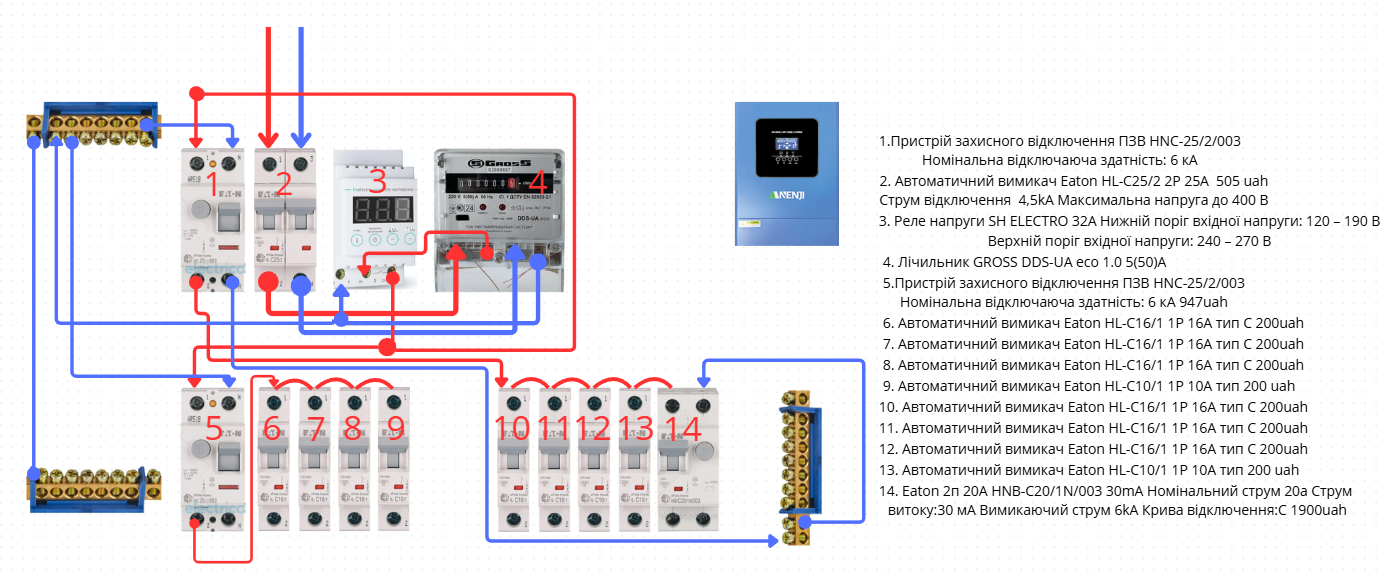

Andrey Шаповалов Опубліковано: 27 жовтня Поділитись Опубліковано: 27 жовтня Панове доброго часу всім. мається ось такий щиток розумію що є помилки у підключенні але місця було дуже мало у ящику для НУЛЯ, тому не влізало так як хотілось. Хотів зробити одну загальну нульову кросс платформу, землі початково на жаль небуло. Прошу будь ласка допомогти розібратись як далі діяти у правильному напрямку а саме, що краще переробити, чи можна залишити так я є, є потреба підключити до цього всього гібрідний інвертор та АВР, сонячних пенелей немає і не планується, генератора теж. Батарея буде 8квт комірки по 314ah Eve Гібрідник Anenji 4kwt. Що до загального навантаження, споживачи самий потужний це бойлер(максимальна Потужність 2000 Вт,але працює на половині потужності, та кондиціонер (Максимальна споживана потужність (охолодження/обігрів):(1.2/1.08 кВт) в суммі якщо десь 3kwt назбирається і то наврячче. Ще є бажання туди втулити загальний wifi лічильник-Ватметр, для показників. і якось окремо підключити мабуть бойлер щоб він працював тільки від мережі, а коли від батареї був вимкнутий. буду дуже вдячний вам в допомозі. 1 Посилання на коментар Поділитися на інших сайтах More sharing options...
Vikctor Опубліковано: 28 жовтня Поділитись Опубліковано: 28 жовтня 13 часов назад, Andrey Шаповалов сказал: Панове доброго часу всім. мається ось такий щиток розумію що є помилки у підключенні але місця було дуже мало у ящику для НУЛЯ, тому не влізало так як хотілось. Хотів зробити одну загальну нульову кросс платформу, землі початково на жаль небуло. Прошу будь ласка допомогти розібратись як далі діяти у правильному напрямку а саме, що краще переробити, чи можна залишити так я є, є потреба підключити до цього всього гібрідний інвертор та АВР, сонячних пенелей немає і не планується, генератора теж. Батарея буде 8квт комірки по 314ah Eve Гібрідник Anenji 4kwt. Що до загального навантаження, споживачи самий потужний це бойлер(максимальна Потужність 2000 Вт,але працює на половині потужності, та кондиціонер (Максимальна споживана потужність (охолодження/обігрів):(1.2/1.08 кВт) в суммі якщо десь 3kwt назбирається і то наврячче. Ще є бажання туди втулити загальний wifi лічильник-Ватметр, для показників. і якось окремо підключити мабуть бойлер щоб він працював тільки від мережі, а коли від батареї був вимкнутий. буду дуже вдячний вам в допомозі. Спостерігачу схоже недовподоби, що хтось окрім нього сміє використовувати кольорові стрічкі на схемі. А запитання яке? Яку функцію виконує ПЗВ №14? він же тупо дублює аналогичний пристрій №1. Для гібридника немає необхідності використовувати АВР. 2 Посилання на коментар Поділитися на інших сайтах More sharing options...
Andrey Шаповалов Опубліковано: 28 жовтня Поділитись Опубліковано: 28 жовтня 2 часа назад, Vikctor сказал: Спостерігачу схоже недовподоби, що хтось окрім нього сміє використовувати кольорові стрічкі на схемі. А запитання яке? Яку функцію виконує ПЗВ №14? він же тупо дублює аналогичний пристрій №1. Для гібридника немає необхідності використовувати АВР. Так як немає заземлення Автомат №14 використовується для Бойлера від якого ще тече вона. і може бути десь пробой чи щось в цьому роді о крім КЗ то що. Я розумію що у Гібрідніка є сквозний режим, розумне перемикання, але воно не завжди норм відпрацьовує особливо у Гібріднихінверторів такого рівня це нажаль не Victron. Посилання на коментар Поділитися на інших сайтах More sharing options...
igorrius Опубліковано: 28 жовтня Поділитись Опубліковано: 28 жовтня 16 часов назад, Andrey Шаповалов сказал: і якось окремо підключити мабуть бойлер щоб він працював тільки від мережі тяните отдельную линию на бойлер напрямую от щитка Посилання на коментар Поділитися на інших сайтах More sharing options...
Andrey Шаповалов Опубліковано: 28 жовтня Поділитись Опубліковано: 28 жовтня (змінено) 1 годину тому, igorrius сказав: тягніть окрему лінію на бойлер безпосередньо від щитка Дякую. Думав як варіант розумна розетка + (розумний трансформатор)Цифровий лічильник електроенергії WiFi одноканальний 80A TUYA для передачі команди через еко систему свою. Ще як варіант. Хоча простіш за все тягнути окрему та і все. Змінено 28 жовтня користувачем Andrey Шаповалов Посилання на коментар Поділитися на інших сайтах More sharing options...
