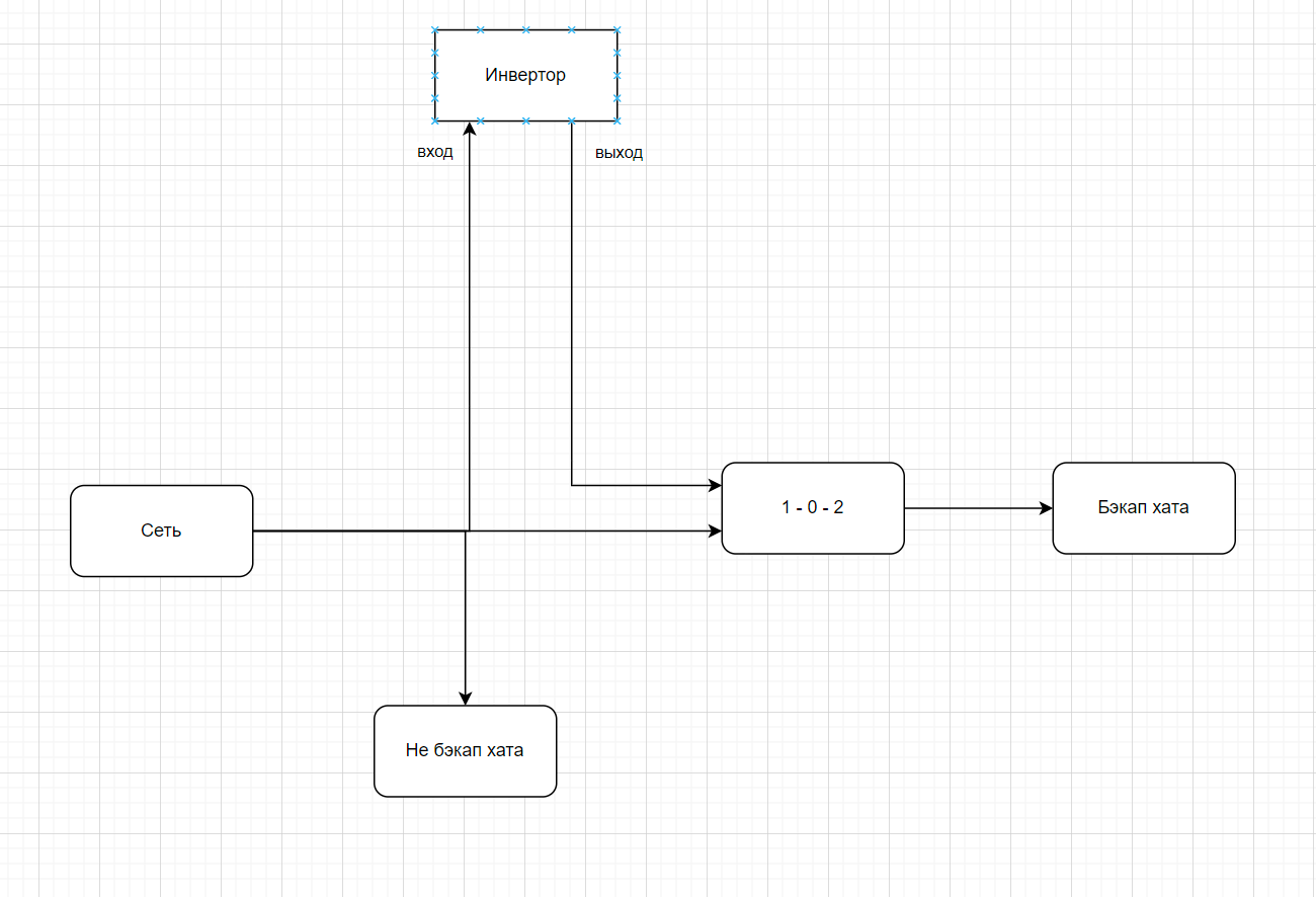

DimaF Опубліковано: 31 жовтня Поділитись Опубліковано: 31 жовтня Вопрос: Делаю ремонт в одной квартирке, перед электриком была поставлена задача: возможность работы от батареи во время блэкаута, через ручной АВР. Куплен такой: Hager I-0-II 2 полюса 40 Ампер (SFT240). Начали делать, и тут товарищ выдает, что еще нужно отключать вводной автомат, что как бы не входит в планы. Нужен какой то другой, или электрик недоучка!? До этого была реализована такая схема на другом объекте, все работает без отключения вводного автомата, но там 3-х фазная сеть, и реализовано через Hager SF263 I-0-II 1+N 63А/230В. Есть ньюансы какие то!? Посилання на коментар Поділитися на інших сайтах More sharing options...
ЯД Опубліковано: 31 жовтня Поділитись Опубліковано: 31 жовтня (змінено) 10 хвилин тому, DimaF сказав: Вопрос: Делаю ремонт в одной квартирке, перед электриком была поставлена задача: возможность работы от батареи во время блэкаута, через ручной АВР. Куплен такой: Hager I-0-II 2 полюса 40 Ампер (SFT240). Начали делать, и тут товарищ выдает, что еще нужно отключать вводной автомат, что как бы не входит в планы. Нужен какой то другой, или электрик недоучка!? До этого была реализована такая схема на другом объекте, все работает без отключения вводного автомата, но там 3-х фазная сеть, и реализовано через Hager SF263 I-0-II 1+N 63А/230В. Есть ньюансы какие то!? Пусть нарисует и объяснит, нахрена автомат вырубать вводной) у вас то 1-0-2 на 2 поста, на Н и Фазу, полностью или сеть или инвертор Хай левел схема как оно работает Змінено 31 жовтня користувачем ЯД 2 1 Посилання на коментар Поділитися на інших сайтах More sharing options...
mib Опубліковано: 31 жовтня Поділитись Опубліковано: 31 жовтня 7 минут назад, DimaF сказал: Нужен какой то другой, или электрик недоучка!? Он просто инструкцию от 1-0-2 прочитал На вашем втором объекте тоже нужно отключать, причем не вводной автомат, а автомат после 1-0-2 тут дело в том что переключатель не имеет искрогасительной камеры как в автомате или отключателе нагрузки, соответственно нужно сначало снять нагрузку, а уже потом переключать источник Но это мало кто делает, просто всем пока везет, да и на 40 ампер переключателе обычно в это время 1 ампер нагрузки 4 1 Посилання на коментар Поділитися на інших сайтах More sharing options...
DimaF Опубліковано: 31 жовтня Поділитись Опубліковано: 31 жовтня 1 минуту назад, mib сказал: Он просто инструкцию от 1-0-2 прочитал Да, даже скрин с сайта скинул. 2 минуты назад, mib сказал: соответственно нужно сначало снять нагрузку Ну тут как бы всегда это происходит во время пропажи магистрального электричества. И положение "О" разве не снимает нагрузку!? 1 1 Посилання на коментар Поділитися на інших сайтах More sharing options...

mib Опубліковано: 31 жовтня Поділитись Опубліковано: 31 жовтня 5 минут назад, DimaF сказал: Ну тут как бы всегда это происходит во время пропажи магистрального электричества. 4 минуты назад, BugS сказал: якщо дійшла справа до його перемикання, то джерела вже немає) А в обратную сторону? И 1-0-2 ставят не всегда на инвертор, я к примеру переключаюсь между разными трансформаторами 6 минут назад, DimaF сказал: И положение "О" разве не снимает нагрузку!? В данной цели нет, дуга как раз может быть в момент переключения в положение 0 2 Посилання на коментар Поділитися на інших сайтах More sharing options...

BugS Опубліковано: 31 жовтня Поділитись Опубліковано: 31 жовтня 3 хвилини тому, mib сказав: А в обратную сторону? И 1-0-2 ставят не всегда на инвертор, я к примеру переключаюсь между разными трансформаторами Питання про конкретну ситуацію, про інвертор. Вимикаєте інвертор, перемикаєте на зовнішню мережу. У вас інша ситуація. 1 Посилання на коментар Поділитися на інших сайтах More sharing options...

DimaF Опубліковано: 31 жовтня Поділитись Опубліковано: 31 жовтня (змінено) 10 минут назад, mib сказал: В данной цели нет, дуга как раз может быть в момент переключения в положение 0 Я понял, но в принципе схема собрана правильно, нужно только пользовать с умом!? пы-сы. а если процесс переключения делать с замедлением, типа по 2 секунды, это как то спасет? Змінено 31 жовтня користувачем DimaF Посилання на коментар Поділитися на інших сайтах More sharing options...
mib Опубліковано: 31 жовтня Поділитись Опубліковано: 31 жовтня 1 минуту назад, DimaF сказал: Я понял, но в принципе схема собрана правильно, нужно только пользовать с умом!? главное понимать что есть такой потенциалтный риск, я больше написал в защиту электрика, так как он один из немногих кто прочитал инструкцию 10 минут назад, SantehnikPPR100 сказал: У мого знайомого мінус екофлоу стався так, при перевірці , навіть не пропрацював і години. Ще й чужий... Тут скорее дело в другом, могли неверно подключить, автомат в данном случае защищает сам переключатель, а не нагрузку или инвертор Посилання на коментар Поділитися на інших сайтах More sharing options...

mib Опубліковано: 31 жовтня Поділитись Опубліковано: 31 жовтня 3 минуты назад, SantehnikPPR100 сказал: Клацав перемикачем, каже не раз, але на якийсь раз бахнуло... Хз может в это время нагрузка была не совместимая с жизнью экофлоу На практике я сам грешу переключением без полного снятия нагрузки но это 200-300 ватт, духовки, бойлеры предварительно отключаю 1 Посилання на коментар Поділитися на інших сайтах More sharing options...

ЯД Опубліковано: 31 жовтня Поділитись Опубліковано: 31 жовтня (змінено) 4 хвилини тому, SantehnikPPR100 сказав: Так, всі мосфети вилетіли - він Porterv чи як його ввдправляв, той навіть відос викладав з цим екофддоу у себе на каналі. Та шо в том экофлоу умерло - то мне не интересно) Я имел в виду как это могло получится? Или я чего не понимаю. Если это 1-0-2 то переключение идёт через 0 - нагрузка все равно выключится. Допустим дуга. Но это ж не постоянка с ее дугой. У переменки она подпалит немного контакты да и все. А дальше с 0 переключение на экофлоу и если даже потребители начнут включаться сразу в режиме на все деньги - экофлоу должны была бы по перегрузу уйти в отказ, не? Змінено 31 жовтня користувачем ЯД 2 1 Посилання на коментар Поділитися на інших сайтах More sharing options...

mib Опубліковано: 31 жовтня Поділитись Опубліковано: 31 жовтня 1 минуту назад, SantehnikPPR100 сказал: а в людей серез хагеровський перемикач вилітають інвертора🤪 Как? Если все верно подключено то для инвертора это обычная нагрузка не несущая ему никакой угрозы Повторюсь, автомат/размыкатель после 1-0-2 нужен доя его защиты точнее для защиты его контактов Посилання на коментар Поділитися на інших сайтах More sharing options...
