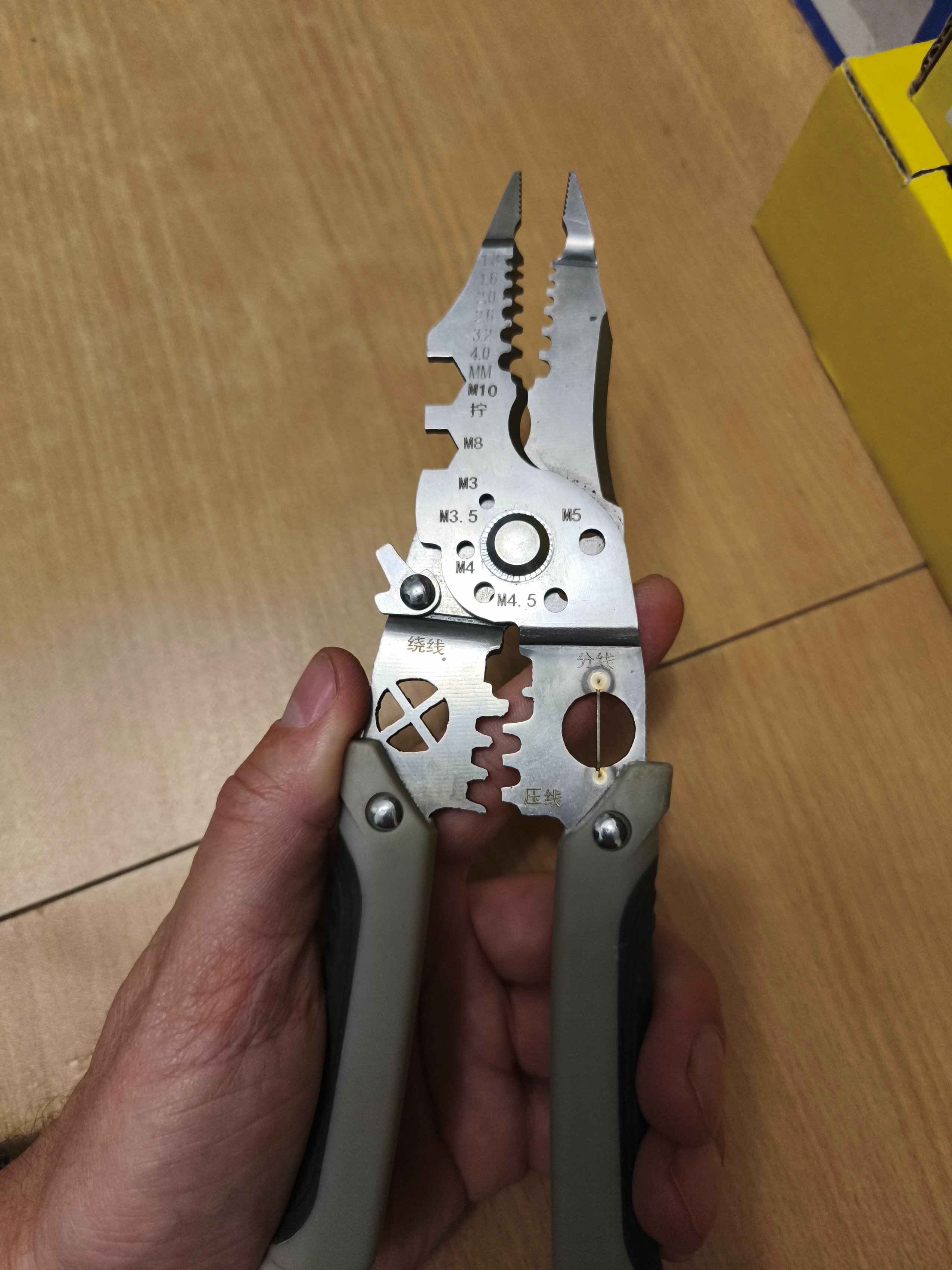

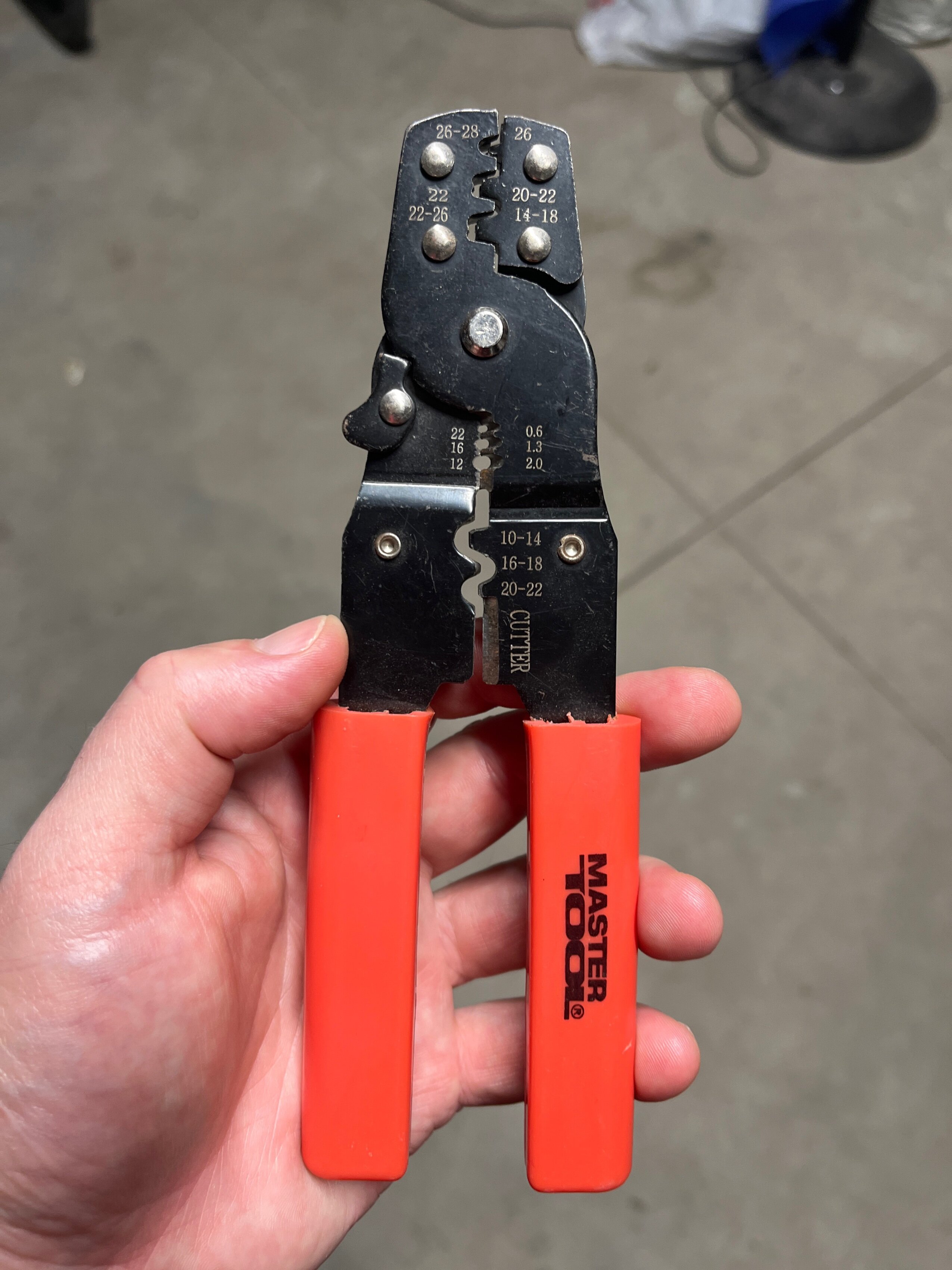

TaurosRMK Опубліковано: 25 листопада Поділитись Опубліковано: 25 листопада 23 хвилини тому, denis-k сказав: но если для вас проблема обжимка Ну піду куплю інструмент щоб обтиснути 10 гільз, а дальше буду любуватися ))) Взяти немає де, електрики всі роз'їхалися, хіба що в обленерго просити 😁 26 хвилин тому, denis-k сказав: скручивайте как хотите, хоть на сопли, хоть рядом положите, вам тушить потом То скрутка + спайка в коробках то вже не модно? Заборонено, чи згорить відразу? Ні разу не електрик, тому не шарю. 16 хвилин тому, МакДо сказав: самою простою обжимкою з найближчого магазину А проста то яка? Посилання на коментар Поділитися на інших сайтах More sharing options...
smotesko Опубліковано: 25 листопада Поділитись Опубліковано: 25 листопада 5 хвилин тому, TaurosRMK сказав: Ну піду куплю інструмент щоб обтиснути 10 гільз, а дальше буду любуватися Купіть на олх, потім там і продасьте. Це як оренда, але без обмежень по часу. 1 Посилання на коментар Поділитися на інших сайтах More sharing options...
МакДо Опубліковано: 25 листопада Поділитись Опубліковано: 25 листопада 5 хвилин тому, TaurosRMK сказав: А проста то яка? Якась та має бути у хозяйстві) 1 Посилання на коментар Поділитися на інших сайтах More sharing options...
denis-k Опубліковано: 25 листопада Поділитись Опубліковано: 25 листопада 16 минут назад, TaurosRMK сказал: То скрутка + спайка в коробках то вже не модно? конечно нет, а в ПУЭ даже запрещено 1 1 3 Посилання на коментар Поділитися на інших сайтах More sharing options...
TaurosRMK Опубліковано: 25 листопада Поділитись Опубліковано: 25 листопада 2 години тому, МакДо сказав: Якась та має бути у хозяйстві) Хм... Але не впевнений що то під гільзи Посилання на коментар Поділитися на інших сайтах More sharing options...
Дорофеев Сергей Опубліковано: 25 листопада Поділитись Опубліковано: 25 листопада 7 минут назад, TaurosRMK сказал: Хм... Але не впевнений що то під гільзи +++ Это для мягких наконечников. Не возьмут они медную гильзу. 2 Посилання на коментар Поділитися на інших сайтах More sharing options...
