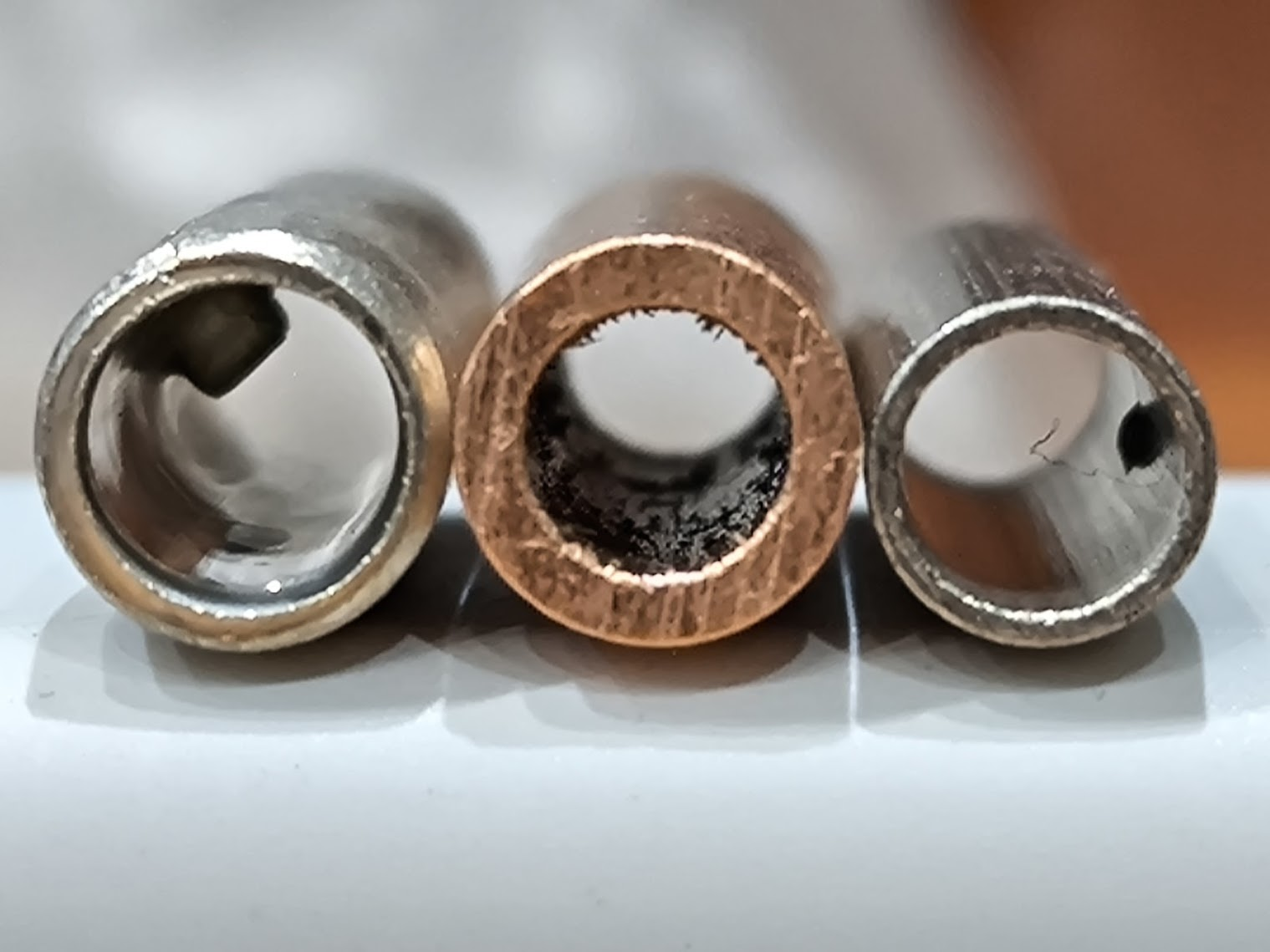

Dmode Опубліковано: 8 грудня 2025 Поділитись Опубліковано: 8 грудня 2025 (змінено) 28.11.2025 в 12:56, Dmode сказав: Порадьте де притомні гільзи купити. Бо старі запаси підходять до кінця, а дивлюсь в інтернетах таке враження що дуже тонка стінка в гільз. Порівняння по товщині стінки сполучних гільз та ціні: BM01560(1mm 23грн), Ozka10(1.3mm 14грн), EnextGTY-10(0.6mm 10грн) Вітчизняний виробник рулить. Змінено 8 грудня 2025 користувачем Dmode 8 Посилання на коментар Поділитися на інших сайтах More sharing options...
SantehnikPPR100 Опубліковано: 8 грудня 2025 Поділитись Опубліковано: 8 грудня 2025 И что это, муфта? Похоже на кусок медной трубки отрезанный болгаркой.😃 2 Посилання на коментар Поділитися на інших сайтах More sharing options...
Vikctor Опубліковано: 8 грудня 2025 Поділитись Опубліковано: 8 грудня 2025 2 часа назад, Dmode сказал: Вітчизняний виробник рулить. Вона ж просто мідна не луджена? Посилання на коментар Поділитися на інших сайтах More sharing options...
Energon Опубліковано: 8 грудня 2025 Поділитись Опубліковано: 8 грудня 2025 36 минут назад, Vikctor сказал: Вона ж просто мідна не луджена? І саме погане в тому, що там відсутня фаска( 2 Посилання на коментар Поділитися на інших сайтах More sharing options...
Dmode Опубліковано: 8 грудня 2025 Поділитись Опубліковано: 8 грудня 2025 44 хвилини тому, Vikctor сказав: Вона ж просто мідна не луджена? і шо, дроти теж мідні не лужені. 1 Посилання на коментар Поділитися на інших сайтах More sharing options...
Dmode Опубліковано: 8 грудня 2025 Поділитись Опубліковано: 8 грудня 2025 7 хвилин тому, Energon сказав: І саме погане в тому, що там відсутня фаска( ну то так не ідеально, але вибираючи між двома крайніми, вибираю мідну без фаски. Посилання на коментар Поділитися на інших сайтах More sharing options...

Energon Опубліковано: 8 грудня 2025 Поділитись Опубліковано: 8 грудня 2025 1 час назад, Dmode сказал: ну то так не ідеально, але вибираючи між двома крайніми, вибираю мідну без фаски. Мені BM більше подобається. Не має такої потреби в такій товщині гільзи. І не кожен прес зможе таку товсту гільзу правильно обтиснути без проблем. 3 Посилання на коментар Поділитися на інших сайтах More sharing options...
Dmode Опубліковано: 8 грудня 2025 Поділитись Опубліковано: 8 грудня 2025 1 годину тому, Energon сказав: не кожен прес зможе таку товсту гільзу правильно обтиснути без проблем Я такі лише і використовував (з фасками були правда), поки вони не закінчились. Зате обтиснув і чуєш що то добротне з'єднання. Після таких оті з меншою стінкою субєктивно виглядають несерйозними. Посилання на коментар Поділитися на інших сайтах More sharing options...
