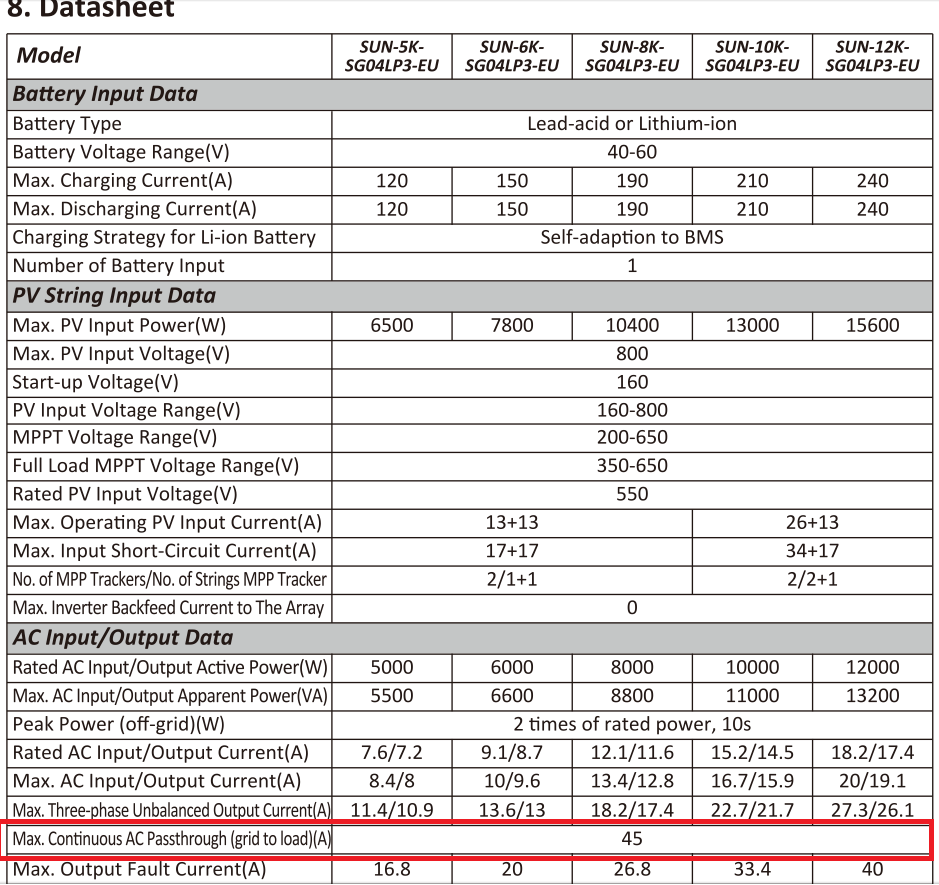

Vikctor Опубліковано: 10 січня Поділитись Опубліковано: 10 січня 51 минуту назад, Roma_Z сказал: Якщо вірно зрощумі, то інвертор на 12 кВт не зможе пропускати більшої потужності тривалий час. Можливо ліпше тоді розглядати 20 кВт інвертор, щоб нічого не переробляти. Вам же наче дали потрібне посилання, де легко знайти що 3-фазний деє 12кВт в байпасі "пропускає" 45А по кожній з фаз. Невже потрібно більше? 2 Посилання на коментар Поділитися на інших сайтах More sharing options...
anabioz Опубліковано: 10 січня Поділитись Опубліковано: 10 січня 36 хвилин тому, Vikctor сказав: Вам же наче дали потрібне посилання, де легко знайти що 3-фазний деє 12кВт в байпасі "пропускає" 45А по кожній з фаз. Невже потрібно більше? А не на всі фази? Посилання на коментар Поділитися на інших сайтах More sharing options...
DimaF Опубліковано: В неділю в 05:16 Поділитись Опубліковано: В неділю в 05:16 12 часов назад, Roma_Z сказал: Якщо вірно зрощумі, то інвертор на 12 кВт не зможе пропускати більшої потужності тривалий час. Можливо ліпше тоді розглядати 20 кВт інвертор, щоб нічого не переробляти. По нормальному, нужно брать инвертор равный заведенной мощности в дом. Тогда не надо ничего выдумывать. 2 1 Посилання на коментар Поділитися на інших сайтах More sharing options...
Vikctor Опубліковано: В неділю в 09:18 Поділитись Опубліковано: В неділю в 09:18 (змінено) 14 часов назад, anabioz сказал: А не на всі фази? Звичайно ні. Змінено В неділю в 09:28 користувачем Vikctor 1 Посилання на коментар Поділитися на інших сайтах More sharing options...
Vikctor Опубліковано: В неділю в 09:24 Поділитись Опубліковано: В неділю в 09:24 4 часа назад, DimaF сказал: По нормальному, нужно брать инвертор равный заведенной мощности в дом. Тогда не надо ничего выдумывать. Офігезна порада. Навіть не знаю чи є необхідність заперечувати - це ж не мої гроші. Скажу лишень що в мене 32А ввідний автомат і відповідно доступно для довготривалого користування 22кВтг, але ще не було ситуації щоб я когось обмежував у використанні електроприладів з 10кВт інвертором. Зрозуміло що це за умови, що електрокотел не зарезервований. А 20кВт 3-фазний деє безумовно існує, але купити його на алібабі не так вже й легко. Як тут не в курсі. Це я вже про ціну мовчу. Посилання на коментар Поділитися на інших сайтах More sharing options...

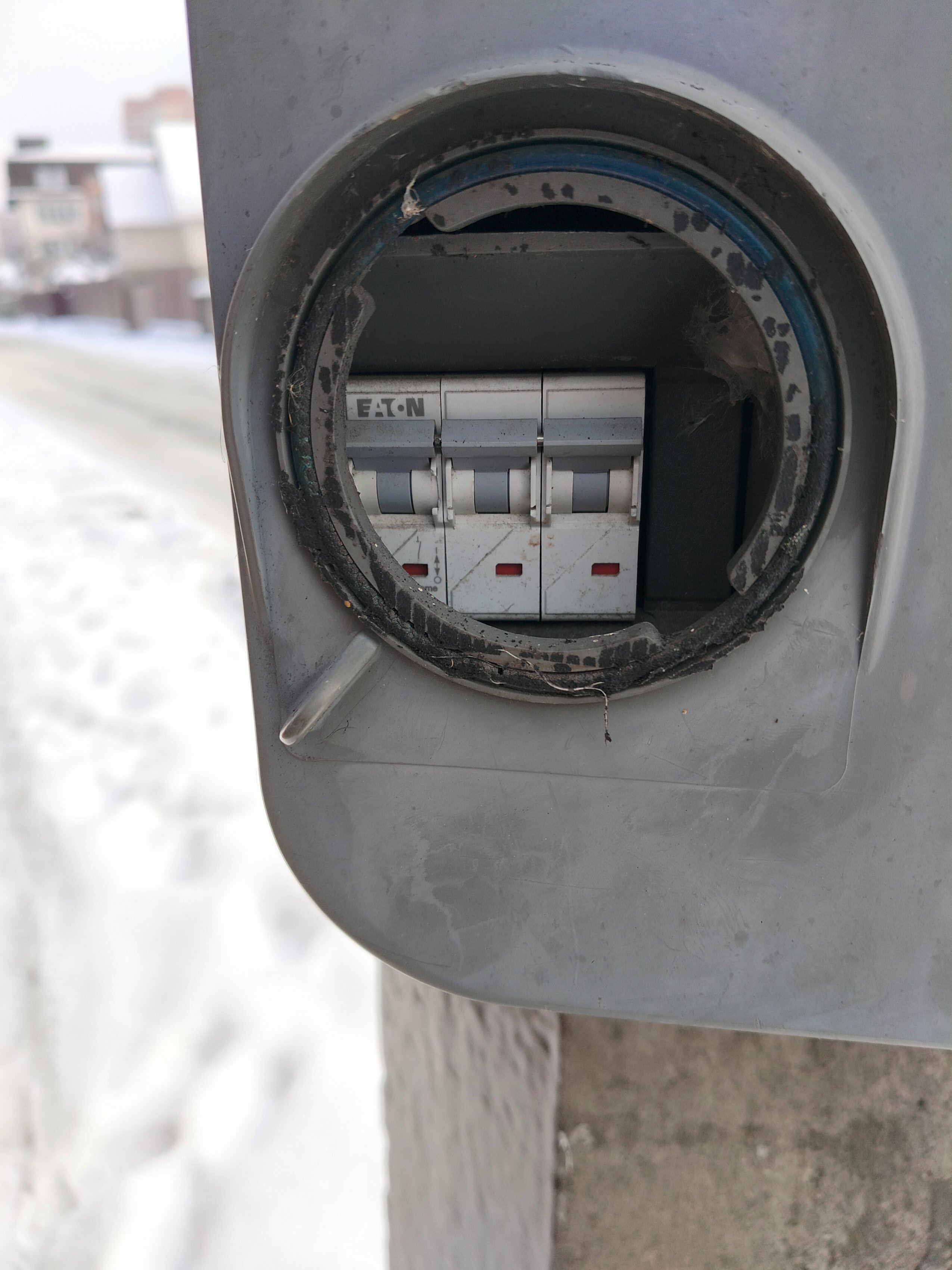

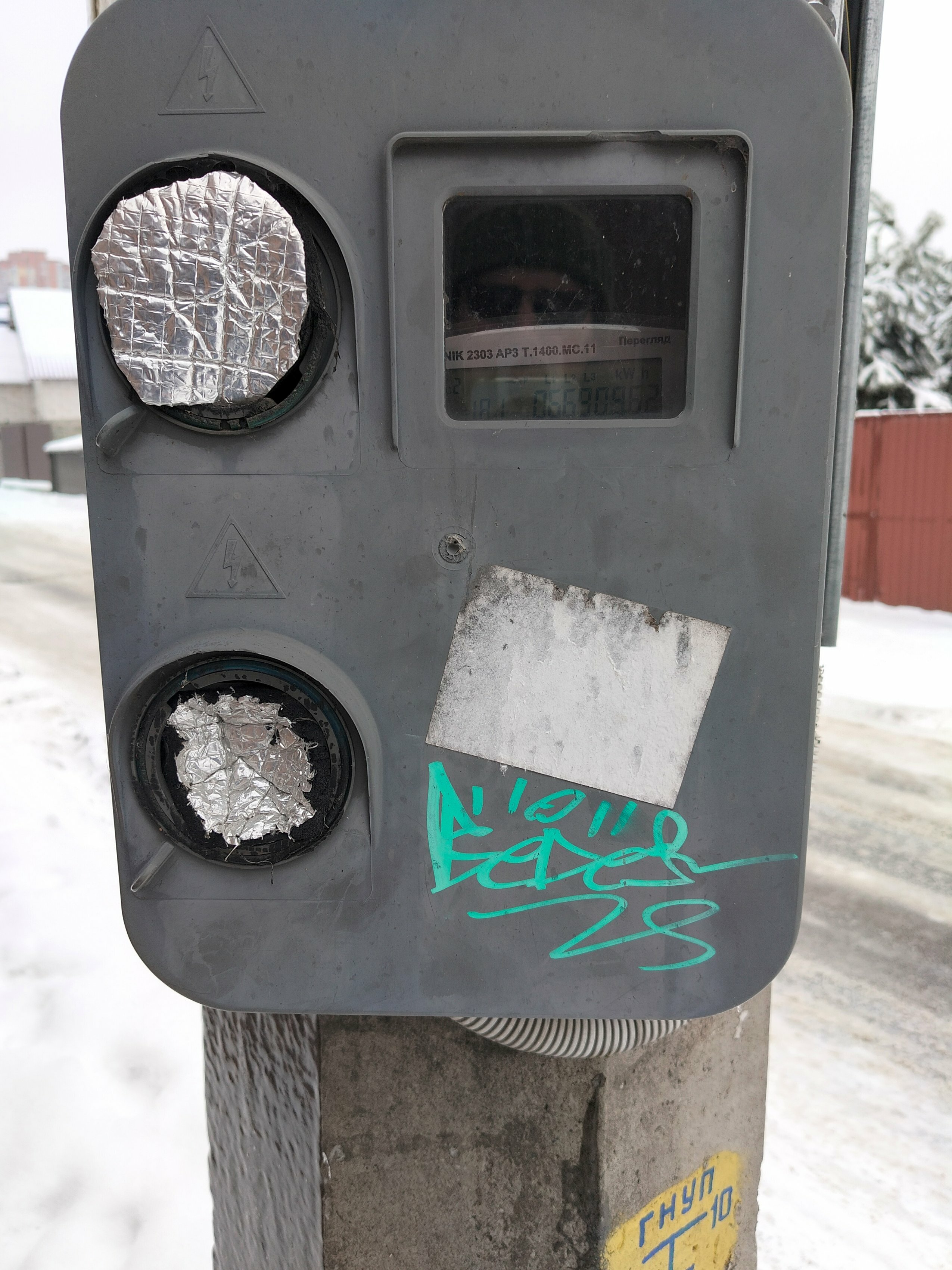

Crazy Опубліковано: В неділю в 13:17 Поділитись Опубліковано: В неділю в 13:17 (змінено) Хто знає, де знайти заглушки для коробів з лічильником? Чи тільки ввечері у сусідів зняти? Спойлер Змінено В неділю в 13:18 користувачем Crazy 1 Посилання на коментар Поділитися на інших сайтах More sharing options...
ashim1990 Опубліковано: В неділю в 13:47 Поділитись Опубліковано: В неділю в 13:47 29 минут назад, Crazy сказал: Хто знає, де знайти заглушки для коробів з лічильником? Чи тільки ввечері у сусідів зняти? Скрыть контент Тільки у сусідів. 1 1 Посилання на коментар Поділитися на інших сайтах More sharing options...
Energon Опубліковано: В неділю в 15:58 Поділитись Опубліковано: В неділю в 15:58 2 часа назад, Crazy сказал: Хто знає, де знайти заглушки для коробів з лічильником? Чи тільки ввечері у сусідів зняти? Показать контент Можно на 3д принтері роздрукувати 1 Посилання на коментар Поділитися на інших сайтах More sharing options...

Offroad Опубліковано: В понеділок в 13:57 Поділитись Опубліковано: В понеділок в 13:57 В мене одну заглушку вкрали. У сусідів не піднялась рука знімати. Знайшов по дорозі додому через місяць - може й моя. Але дуже швидко і її вкрали. Шукав купити - не знайшов 1 Посилання на коментар Поділитися на інших сайтах More sharing options...
Дорофеев Сергей Опубліковано: В понеділок в 17:09 Поділитись Опубліковано: В понеділок в 17:09 3 часа назад, Offroad сказал: Шукав купити - не знайшов amperok.com.ua/ru/kryshka_pid_odnofaznyj_lichylnyk_dlja_kde-2?srsltid=AfmBOoo2wqMM8AbmDPVIEnOTbeYNsLCjNLWDt4_Lvcq7-Jxw9qjYOLU5rzY Может эта подойдет? Посилання на коментар Поділитися на інших сайтах More sharing options...
Offroad Опубліковано: В понеділок в 21:08 Поділитись Опубліковано: В понеділок в 21:08 Дякую, але ні. Велика по формі - не те абсолютно. Мала конструктивно схожа, але не думаю, що 2 різні виробники зроблять однакові заглушки з розмірами/пазами/замками Посилання на коментар Поділитися на інших сайтах More sharing options...
Дорофеев Сергей Опубліковано: У вівторок в 04:52 Поділитись Опубліковано: У вівторок в 04:52 7 часов назад, Offroad сказал: Дякую, але ні. Велика по формі - не те абсолютно. Мала конструктивно схожа, але не думаю, що 2 різні виробники зроблять однакові заглушки з розмірами/пазами/замками Большую выбросить. У них скидки идут от 30 тысяч штук заказа. Видно для энергонадзоров. Не думаю чтоб кто то придумывал новый,стандарт лючка. Проще существующий скопировать. Смотрите. Там цена полторы пачки сигарет Посилання на коментар Поділитися на інших сайтах More sharing options...
