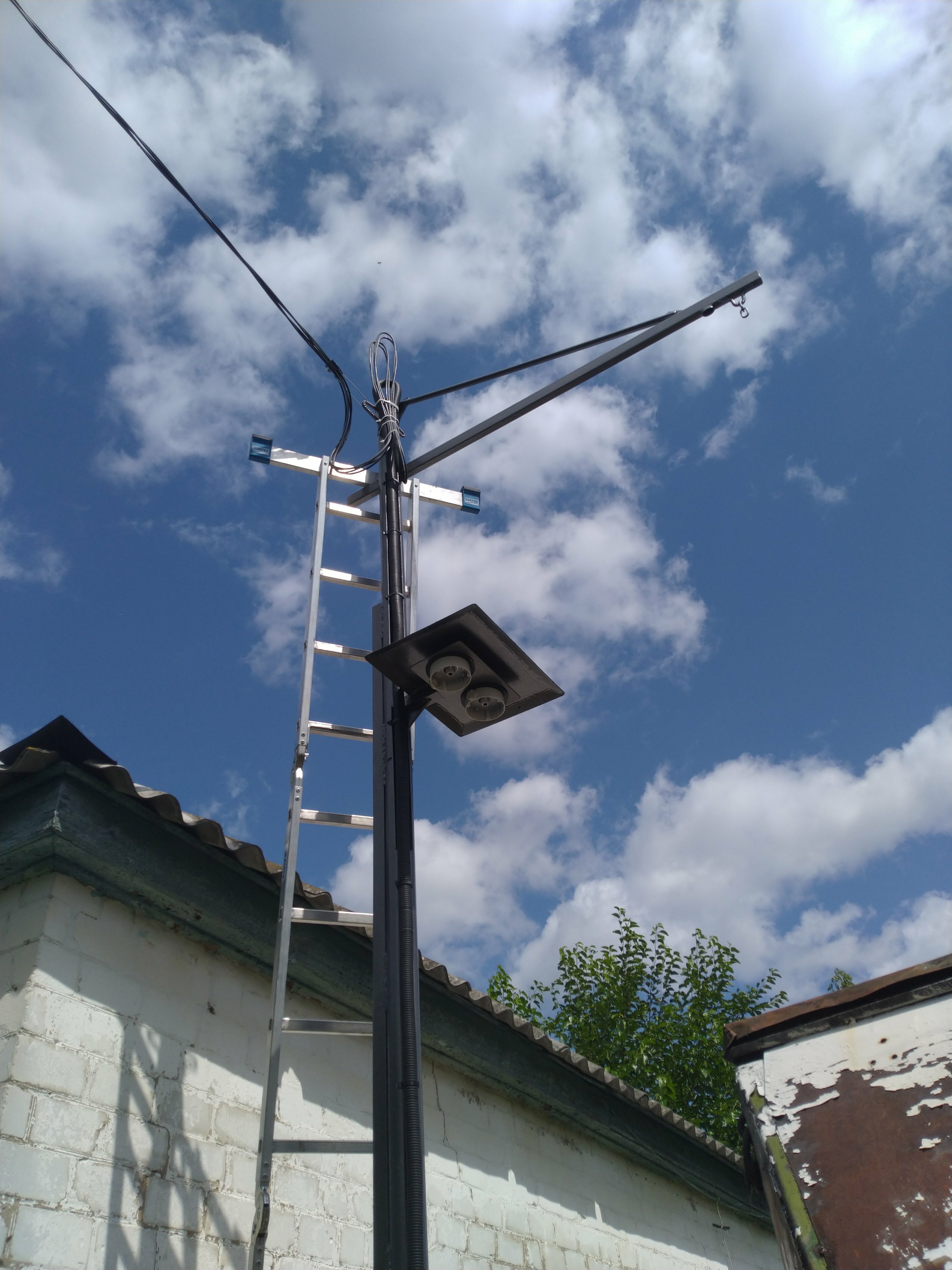

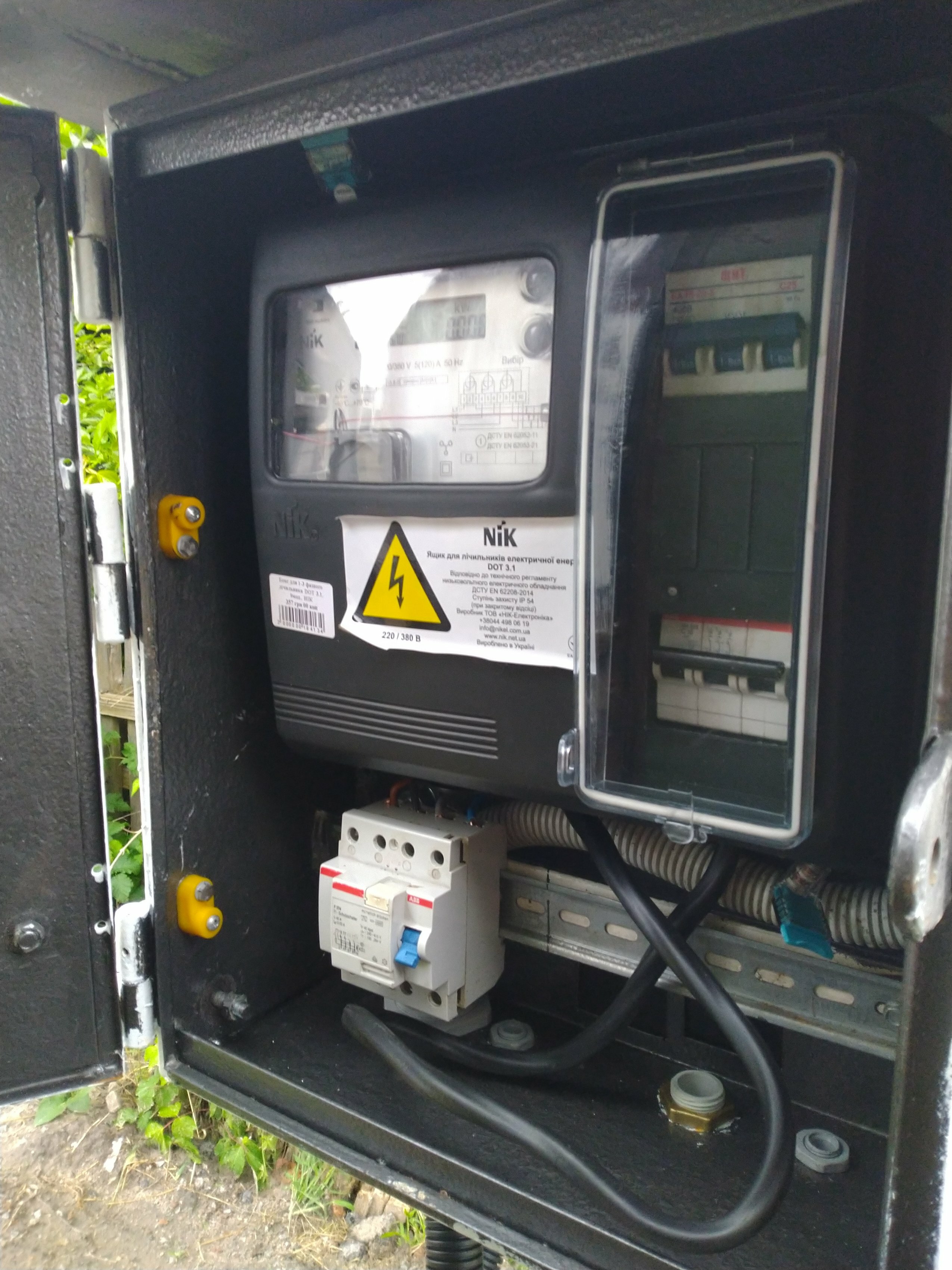

В 27.07.2023 в 01:36, standov сказал:
Індуктивність
Зайняло 3-и часа 25 хвилин. Електрик у віці , здається свою справу знає.
Поки що це так виглядає - сказав йому щоб вивів мені на УЗО поки що.
Є з чим ще працювати - земля, PE, N, розетки.
Віддав 3300 грн. - демонтаж старого лічильника, встановлення нового, кріплення кабелю, гофра, та усе це під напругою, пломбування - три пломби (одна на лічильнику, дві на контейнері) .
Не маю уявлення - багато це, мало чи нормально.
Матеріали усі мої.Запхати усе це (сіп 4х16 та внутрішня розводка кабелем 10 мм.), та ще потім усе це зачинити - це ще та справа. Повбивав би виробників цих контейнерів.

3 часа назад, standov сказал:
ніачом
Ні...ну, красота то ж страшна сила.
Ми ще туди це корито повісимо - буде взагалі файно.

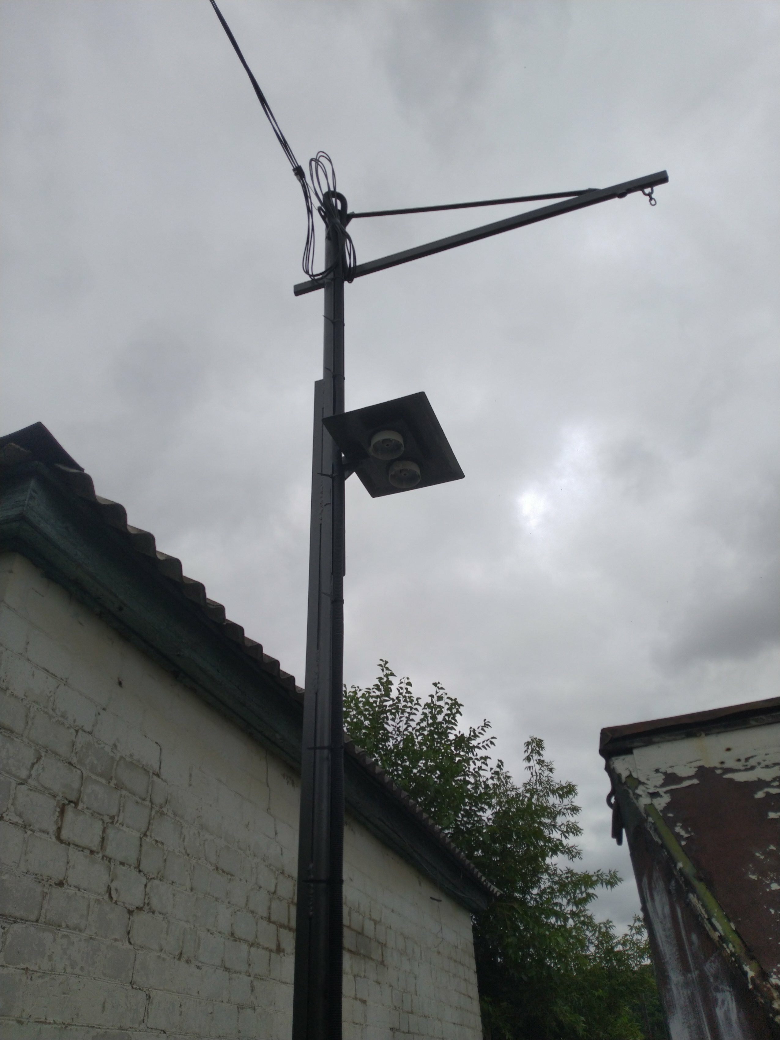

Не, всетаки дегенерат. Ну нафига тот бублик из провода сверху было оставлять? Чорти-шо
5 часов назад, ЭлектроМеханиК сказал:
"То ти ніфіга нє рубиш в колбасних отрєзках."
Это есть не что иное, как большая "ЗЕлёная жаба". А вдруг придется снимать СИП, так же будет длиннее)))))

Ті хомути нейлонові краще чимось замінити, бо почнуть сипатися через деякий час під дією ультрафіолету.
1 час назад, blacktigra сказал:
То тимчасово.
Я коли лічильник замовляв, то придбав хомути стійкі до ультрафіолету - використали для гофри, але довжини хомутів не вистачило для того щоб  підв'язати кабель.
У нас  у продажі таких хомутів не має - лише інтернет.
А що можна замість хомутів ?
