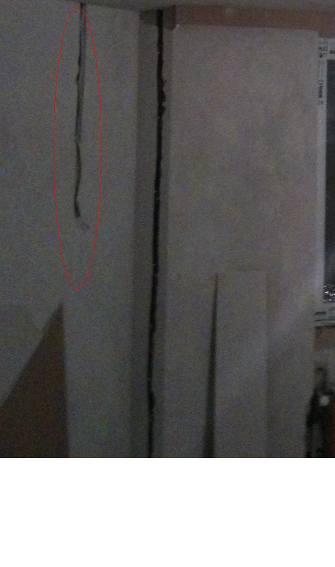

может где- то и было, но не нашел, кто посоветует как лучше нарастить (удлинить) кабель ВВГнг 3*2,5?147866898_.thumb.JPG.308a1cfbed5a44a942fd47c7ebdc4ba8.JPG
Для реконструкции и модернизации электропроводок в квартирах - плинтус электротехнический
Это новый частный дом! :)
Тогда в трубах (гофре) в слое подготовки пола:
Сначала монтируются трубы, затем в них затягиваются кабели.
