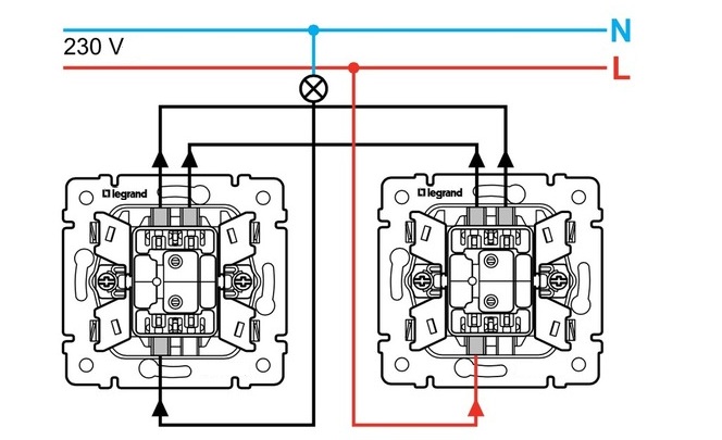

Чи можна його використати як прохідний вимикач? Якщо ні, чи може пригодитися у господарстві, наприклад як звичайний вимикач?
Его можно использовать как одноклавишный проходной выключатель, только управление будет немного необычным: вместо положения клавиши вверх/вниз, будет работать клавиша 1 / клавиша 2. В остальном, схема включения - классическая для проходных выключателей.

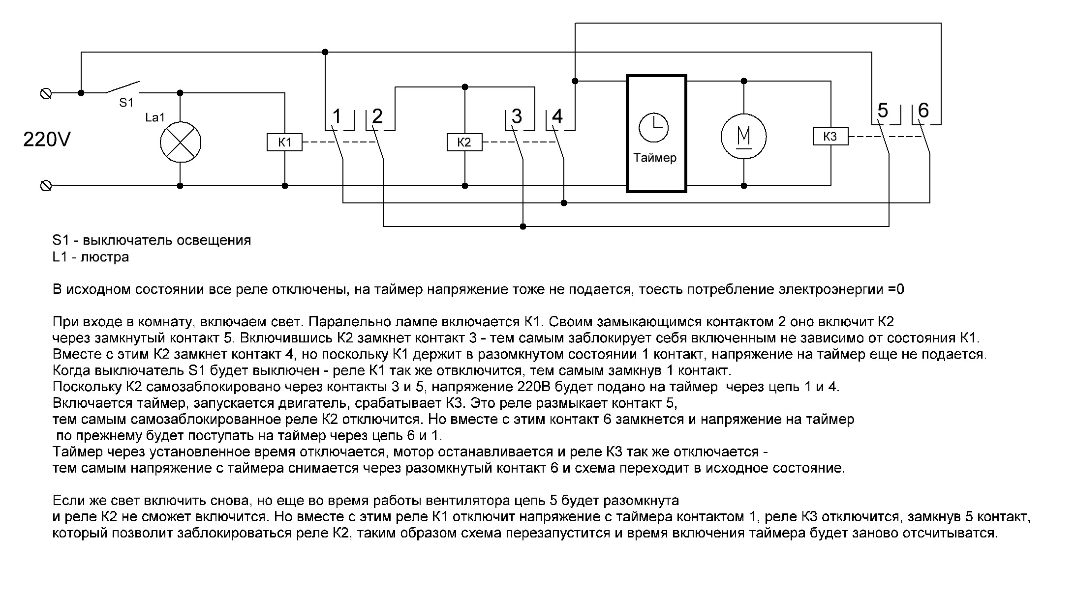

Спецы, помогите в такой ситуации. Есть вытяжной вентилятор с датчиком времени, хочу поставить в ванную, по идее правильно когда заходиш в ванную включаешь свет - включается вентилятор, уходишь из ванной выключаешь свет, вентилятор продолжает работать заданное время. Но мне нужно чтоб он включался когда гаснет свет, и работал заданное время. Вот что я подумал, а можно его подключит к датчику движения/освещения (в датчике движения есть датчик света), т.е. свет потух сработал датчик света и вентилятр включился и работает заданное время. Можно так сделать?
Нарисовал схему на трех реле... Реле маломощные, но на 220В катушка. Две группы переключения. Вроде как должно работать если ничего не напутал :o
Суть простая - включили свет в ванной, ничего не происходит. Выключили - включился вентилятор на установленное время и отключился, ожидая следующее включение.
Если ктото еще проверит логику работы буду рад, так как мог напутать :)
А не умнее/легче включать его отдельным выключателем возле двери помещения в одном блоке с выключателем освещения? У меня в квартире так сделано. Ну забудешь ты его отключить через полчаса. Энергопотребление у него мизерное.

Поищите схему своего вентилятора и выложите. У вентиляторах с таймером может быть 2 функции, одна из которых вам и нужна, и работает без датчиков.Только перемычку (заводскую) нужно будет в самом вентиляторе переставить .

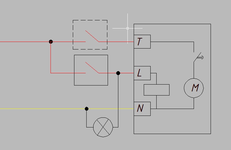

вентилятор CATA X MART с таймером, вот что нашёл в инете
www.isvent.ru/uploaded/manual/X-mart's.pdf
Если не ошибся и угадал устройство таймера в вентиляторе, то достаточно поставить контакт в цепь с буквой Т (датчик, который будет замыкаться, при откл. свете). Попробуйте сначала на столе собрать схемку с вентилятором.
Можно по подробней, буквами что обозначено?
Открываете схему, которую вы сбросили и сравниваете буквы с моей- T(на моей схеме) = L(на заводской), L = SL, N = N.
извините но я что-то не вкурю, какой контакт в цепь?
Датчик имеет свои контакты, которые при срабатывании замыкают/размыкают электрическую цепь, в которую он включен.
