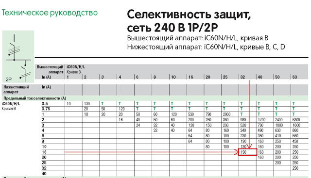

Это исходя из понятия селективности.Только это все до одного места(в модульных автоматах) если номиналы на вышестоящему и нижестоящему автомата не отличаются в 2 раза. Для примера, если на вводе 25А, а на розетке 16А, то, при КЗ в этой розекте, они отключаться одновременно и "погаснет" весь дом/квартира. А если на вводе 32А, а на розетке 16А, то первым отключиться 16А автомат.

З.Ы. Исходя из принципа селективности.
Если у вас КЗ в какой-то из групп, вы же не хотите, чтобы обесточило всю квартиру, дом или объект.
Можно и нужно понижать ампераж автомата по цепочке от щита к потребителю, но и про его группу забывать не стоит.
...Только это все до одного места(в модульных автоматах) если номиналы на вышестоящему и нижестоящему автомата не отличаются в 2 раза. Для примера, если на вводе 25А, а на розетке 16А, то, при КЗ в этой розекте, они отключаться одновременно и "погаснет" весь дом/квартира. А если на вводе 32А, а на розетке 16А, то первым отключиться 16А автомат.

Все зависит от силы КЗ, у меня в доме иногда выбивало только 16В, иногда одновременно 16В + 32С
Тоже верно, но лучше уж два сразу чем ниодного, правда ведь? :)
Зависит, для этого есть таблицы селективности у производителей и там есть пределы селективности, после которых автоматы отключаются одновременно.
Лучше подойти к этажному щитку и отключить АВ с интексом "В", чем бегать к столбу к вводному АВ с индексом "С")))
Добавлено через 2 минуты
Согласен, но не всегда КЗ превышает номинал АВ в 10 раз (к примеру), поэтому я написал: "у меня в доме иногда выбивало только 16В, иногда одновременно 16В + 32С". Поэтому не постоянно бегаю к столбу включать АВ )))

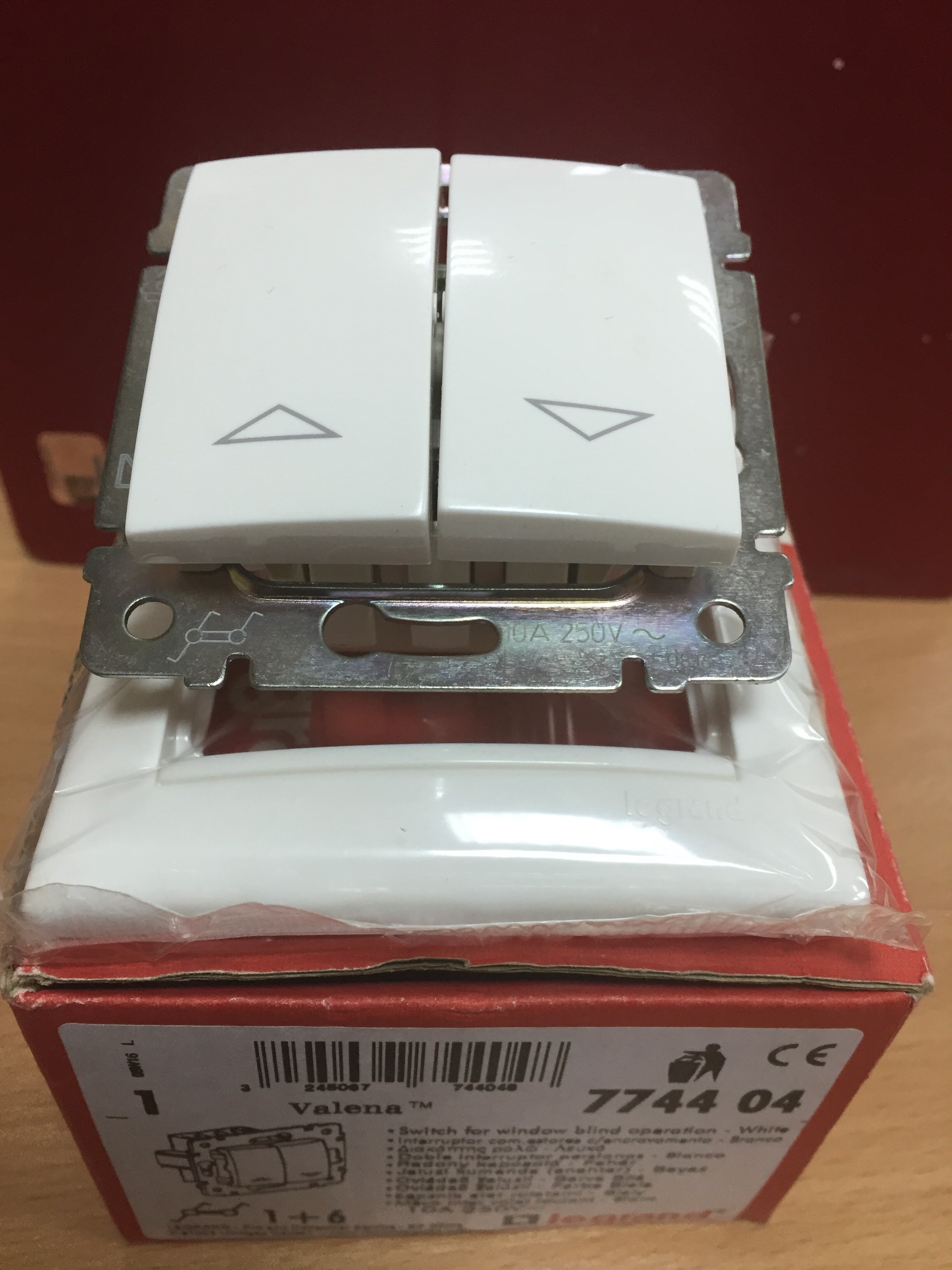

Прошу допомогу спеціацістів.
По дешовке взяв декілька ось таких девайсів:
Переключатель (проходной) двухклавишный Valena 774408 белый
брав як прохідний вимикач і не звернув уваги на код.
Як вияснилось це зовсім інший механізм:
Механизм управления рольставнями (жалюзи) с механической блокировкой 774404
Чи можна його використати як прохідний вимикач?
Якщо ні, чи може пригодитися у господарстві, наприклад як звичайний вимикач?
