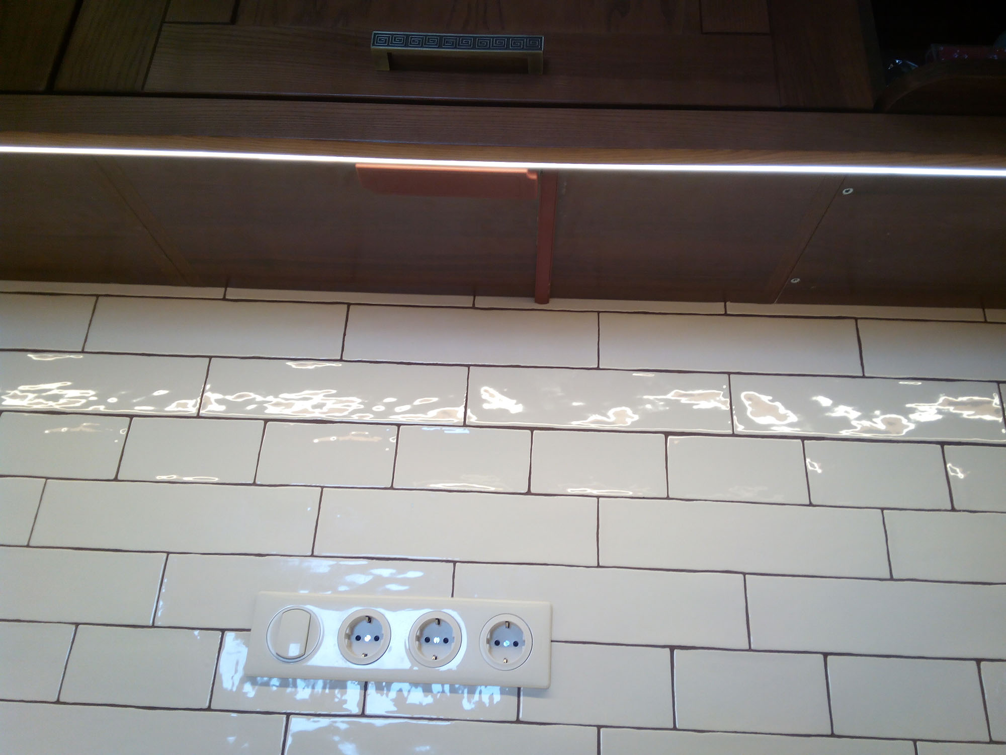

..Может не понятно объяснил- стоит задача вместо лампы(по приложенной схеме) установить лед-ленту с питанием 12В, а места на установку блока питания там где должна быть смонтирована лед лента нет, выключатель же смонтирован в простенке из гипсокартона, вот и возникла идея впихнуть в простенок блок питания для лед-ленты 220/12В - то есть приходящую на выключатель фазу через блок питания и дальше через выключатель к ленте. Только смущает отсутствие ноля на блок питания. Будет работать или проверять экспериментальным путем))?
Якщо стрічка замість лампи, то БЖ там не підійде. Треба баласт робити. Який на собі погасить 208 В і на стрічку залишиться 12. Найпростіший це на конденсаторі.

Не будет. Проверять не советую. Подключить блок получится только там, куда приходит ноль - вместо лампы. Блоки есть достаточно компактные, их можно замаскировать, покрасить, художественно оформить и т.д. Но других вариантов в этом случае нет. На фото - подсветка столешницы лентой, размещённой на шкафчике - вид снизу. Места под блок там предусмотрено не было и спрятать было некуда - из стены торчал провод 220. Моим решением было замаскировать провод в кабель-канал и всё покрасить в тон дерева. Результат на фото. Если под шкафчик не заглядывать - вообще ничего не видно. Блок, кстати, там не слабый - 60 Вт, Mean Well LPV-60-12.
Если ставить ленту не там, где сейчас лампа, задача решается просто. Вместо лампы ставите перемычку, предварительно отсоединив провод от выключателя - по этому проводу придёт ноль. К фазе от выключателя и нулю "от лампочки" подключаете блок питания. А ленту ставите там, куда получится дотянуть 12 В от БП.
Будет лучше, если полностью опишете задачу - что за лампа, где стоит, почему хотите перейти на ленту, какой провод откуда и куда идёт и т.д. Может, тогда и решение придёт быстрее.

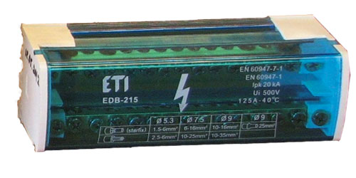

Можно задать ламерский вопрос? Как распараллеливать фазу в щитке?
Т.е. для нуля и земли есть вот такие устройства (см. фото). А как распараллелить 3 фазных провода на несколько автоматов (каждый автомат отвечает за отдельную розетку или розеточную группу, или освещение отдельной комнаты). Я просмотрел многие фотографии щитков. Обычно там кидают перемычки от автомата до автомата. Но как-то мне не по феншую :) такой способ. Можно ли использовать для фазы такие девайсы: Распределительные блоки EDB на Din рейку
Просто меня смущает, что на них четко и однозначно написано, что "Шина нульова" и ничего про фазу. Поделитесь, чем вы распараллеливаете фазы кроме как перемычками. Спасибо.
...А как распараллелить 3 фазных провода на несколько автоматов (каждый автомат отвечает за отдельную розетку или розеточную группу, или освещение отдельной комнаты). Я просмотрел многие фотографии щитков. Обычно там кидают перемычки от автомата до автомата. Но как-то мне не по феншую...
Для этого существует гребёнка (фазная гребёнка, соединительная шина, расчёска), на 1, 2 и 3 фазы, штыревая и вилочная, вертикальная и горизонтальная, и т.д. Удобная штука :)
Не все так однозначно)
