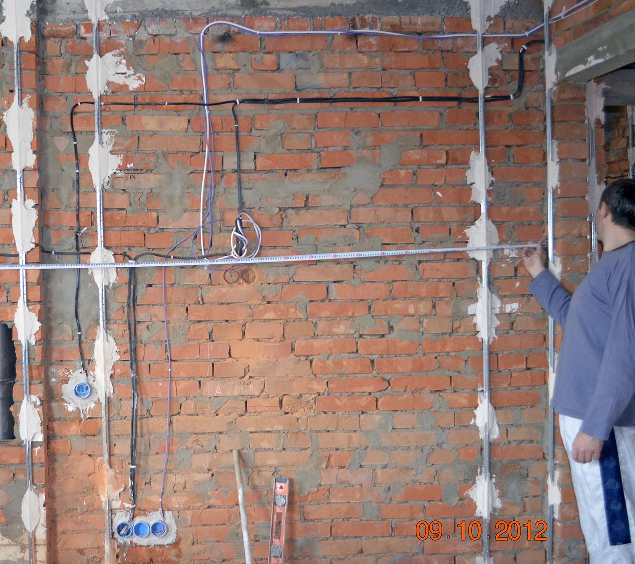

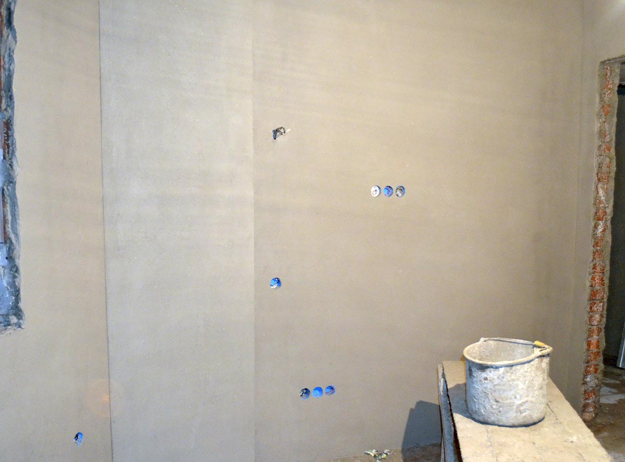

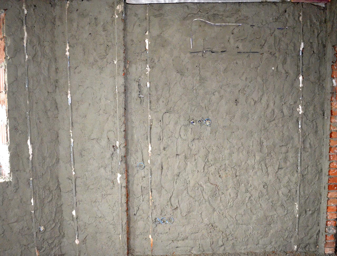

Робили ми мабуть усіма переліченими тут способами. Найефективнішим (мінімум зайвої роботи) вважаю, це коли підрозетники монтуються до штукатурки, але після встановлення штукатурних маяків (підрозетники виставляються по маяках). Але не завжди виходить так робітників стикувати, да і штукатури можуть заперечувати щоб їм заважали.
Это раз. Второе - штукатуры не заморачиваются аккуратностью установки, когда так делал - пару раз пришлось вынимать коробочки из-за перекоса и нарушенного межцентрового расстояния в блоках на несколько постов. Времени на это уходило достаточно много, потому впоследствии от этой практики отказался.
Проводку по выставленным маякам тянуть реально удобно - видно нужно ли штробить и на сколько. А коробочки проще ставить после штукатурки - быстрее и надёжнее.
А де я писав що це мають робити штукатури?
Хоча був у нас випадок, коли замовник домовився про установку підрозетників зі штукатурами (вони дешевше запропонували ніж у нас би це коштувало), ми їм показали як потрібно ставити, то ті штукатури виставили все ідеально, мабуть краще ніж ми би це зробили.
Якщо підрозетники правильно виставлені - зафіксовані алебастром у пробурених для них коронкою заглибленнях, то це вже добре треба постаратись щоб порушити їх положення правилом. У нас таких випадків не було.
Мій досвід говорить протилежне:
1. Буріння коронкою в штукатурці має бути значно точнішим ніж це Ви можете робити в цеглі, а тому займає більше часу. В цеглі взагалі можна болгаркою або зубилом вибити приблизне заглиблення, а потім виставити по рівню коробочки граючись шпаклівкою.
2. Ви повинні більш-менш охайно приклеїти підрозетники на вже зробленій штукатурці, це теж довше. На нештукатуреній стіні охайність ні до чого.
3. Після встановлення підрозетників по штукатурці Ви маєте прибрати за собою, в моєму випадку це зроблять штукатури.
4. У Вашому випадку штукатурам будуть заважати проводи, що стирчать зі стіни, як наслідок:
- якість штукатурки (рівність стін) знижується,
- час штукатурки збільшується,
- штукатури пригадують Вас незлим тихім словом,
- вони точно заштукатурять якійсь Ваш стирчащий кінець :) , і це виявиться вже потім, коли наклеять шпалери, повісять телевізор, а його не буде куди вткнути.
5. Коли підрозетники були встановлені до штукатурки, результат виглядає краще, і краще діє на замовника. Особливо їм (замовникам) подобається самостійно виколупувати папірці, якими були заткнуті підрозетники. :)
