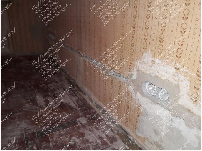

Evgeniy555 Опубліковано: 23 серпня 2016 Поділитись Опубліковано: 23 серпня 2016 (змінено) Добрый день, на одном сайте своего города в портфолио встретил вот такую картину, я не знаю это несущая стена или нет, но если это вдруг несущая, то вроде бы так запрещается делать ? и какой фирмы автоматы лучше ставить в квартире ? Змінено 23 серпня 2016 користувачем Evgeniy555 Посилання на коментар Поділитися на інших сайтах More sharing options...

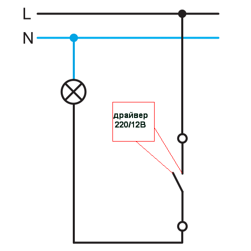

foros Опубліковано: 25 серпня 2016 Поділитись Опубліковано: 25 серпня 2016 Собственно вопрос такой - будет ли работать если в выключатель смонтировать драйвер 220/12в (получается через драйвер будет проходить только фаза), чтобы подать на точку монтажа светильника 12 В (для установки лед-ленты). Если да, то второй вопрос - будет ли работать такая же схема для проходных выключателей. Схемка для наглядности) Посилання на коментар Поділитися на інших сайтах More sharing options...
engeneer Опубліковано: 25 серпня 2016 Поділитись Опубліковано: 25 серпня 2016 Собственно вопрос такой - будет ли работать если в выключатель смонтировать драйвер 220/12в (получается через драйвер будет проходить только фаза), чтобы подать на точку монтажа светильника 12 В (для установки лед-ленты). Если да, то второй вопрос - будет ли работать такая же схема для проходных выключателей. Схемка для наглядности)Для блока питания необходимы и фаза и ноль - ноль при такой схеме придёт через лампочку. Схема будет работать при нескольких условиях: 1. Лампа должна быть только накаливания, чем больше мощность - тем лучше. 2. Драйвер (точнее, блок питания) должен быть малой мощности, иначе лампа будет всегда гореть в полнакала, т.к. напряжение будет перераспределять между лампой и БП. 3. Лента будет работать только при выключенной лампе. При включении лампы драйвер окажется закорочен и лента погаснет. Т.е. логика работы будет такой же, как в выключателе с подсветкой. По такому принципу когда-то сделал ночник для подсветки коридора - подключил к клеммам выключателя блок питания DeLux 12 В 10 Вт и запитал два кластера ленты, которые наклеил прямо на корпус блока. Блок закрепил на стене над выключателем. С проходным работать будет, но подключать нужно немного по-другому - между двумя выходными проводами выключателя. А почему возник такой вопрос? Какая задача? Посилання на коментар Поділитися на інших сайтах More sharing options...
foros Опубліковано: 25 серпня 2016 Поділитись Опубліковано: 25 серпня 2016 Для блока питания необходимы и фаза и ноль - ноль при такой схеме придёт через лампочку. Схема будет работать при нескольких условиях: 1. Лампа должна быть только накаливания, чем больше мощность - тем лучше. 2. Драйвер (точнее, блок питания) должен быть малой мощности, иначе лампа будет всегда гореть в полнакала, т.к. напряжение будет перераспределять между лампой и БП. 3. Лента будет работать только при выключенной лампе. При включении лампы драйвер окажется закорочен и лента погаснет. Т.е. логика работы будет такой же, как в выключателе с подсветкой. По такому принципу когда-то сделал ночник для подсветки коридора - подключил к клеммам выключателя блок питания DeLux 12 В 10 Вт и запитал два кластера ленты, которые наклеил прямо на корпус блока. Блок закрепил на стене над выключателем. С проходным работать будет, но подключать нужно немного по-другому - между двумя выходными проводами выключателя. А почему возник такой вопрос? Какая задача? ..Может не понятно объяснил- стоит задача вместо лампы(по приложенной схеме) установить лед-ленту с питанием 12В, а места на установку блока питания там где должна быть смонтирована лед лента нет, выключатель же смонтирован в простенке из гипсокартона, вот и возникла идея впихнуть в простенок блок питания для лед-ленты 220/12В - то есть приходящую на выключатель фазу через блок питания и дальше через выключатель к ленте. Только смущает отсутствие ноля на блок питания. Будет работать или проверять экспериментальным путем))? Посилання на коментар Поділитися на інших сайтах More sharing options...
