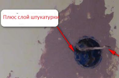

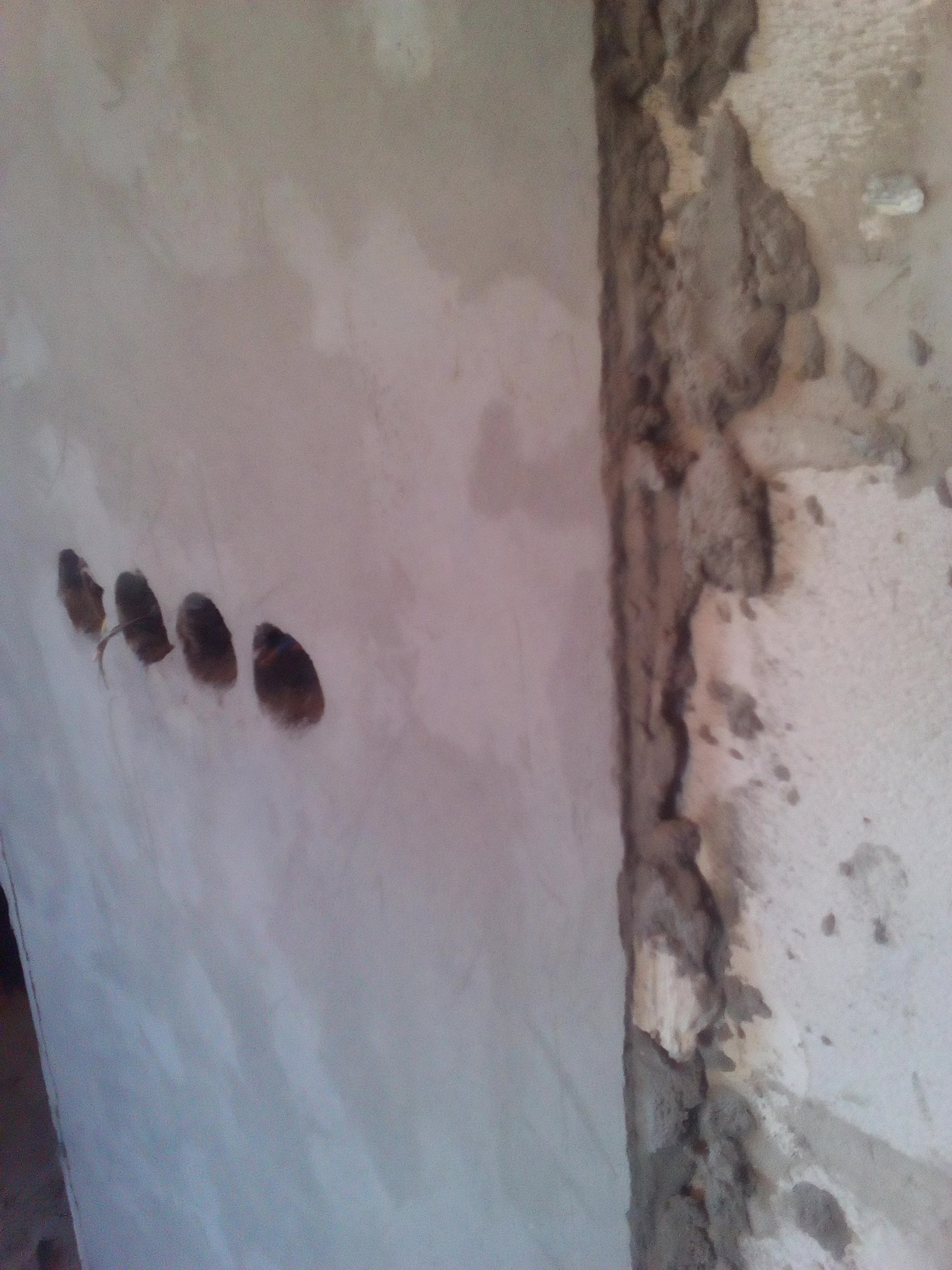

Уважаемые электрики, увидел что у некоторых форумчан при монтаже электропроводки, до начала штукатурки устанавливают подрезетники, считаю что это не правильно. Себе оставлял кабель с запасом, а потом аккуратно высвервливал, в случае установки даже если штукатур красиво выведет кружочки:) будет геммор с установкой розеток и выключателей

Ну разные ситуации бывают. Кто его знает как там. Если гипсовая штукатурка проблем особых да и нет, если слой 1см и больше на помощь придут шурупы 25-30мм да и все. Механизмы электромонтажники крепят на шурупы, лапки они в основном выбрасывают.

Оно то понятно вот только после штукатурки отверстия под шурупы намертво забиты, высвервливать или или крутить шуруп куда полезет?
да там буквально забивается на 1мм, обычного шила проткнуть вполне хватает))
Да не скажите слой штукатурки плюс 1мм в самом подрезетнике

У себя прокладывал провод и выбивал посадочные места под выключатели/розетки. Мастера делали цементно-песчанную штукатурку и сразу же замуровывали заподлицо все приборы, закрыв полости скомканными газетами. Механизмы крепил лапками. 12 лет - проблем нет. Тук-тук-тук. :)

А это обходится несколькими способами. Например, изначально ставятся подрозетники с заглушками "на выброс" (где видел за рубежом - везде ставились только такие). Также у кого-то на ютубе подсмотрел способ заглушать подрозетники кружками, вырезанными из гипсокартона..
А вот как вы аккуратно вырежете дырку под подрозетник, если там уже кабель торчит - я пока что не понимаю. Да и риск повредить кабель при такой резке, имхо, очень большой.
Зачем сверлить в месте где выходит кабель? Сверлите чуть ниже стамеской канавку от кабеля к коробочке.
ну не знаю, если бы я не занимался электромонтажом 10ть лет то возможно Вам бы и поверил. А так лично у меня с этим проблем не было никогда. Потому что эти самые болты не заподлицо в установочной коробке, а где то там в глубине))Бывают разные ситуации, и бывают разные способы их решения.

Всё верно, только для того что бы штукатур красиво вывел кружочки ему нужно вставить во внутрь подрезетника , например по кругу картон или похоронить коробочку с проводами, а после затирки ножом по внутреней поверхности вырезать. Как не крути лишняя заморочка, при чём вывод провода под точку и монтаж коробки это разная цена.

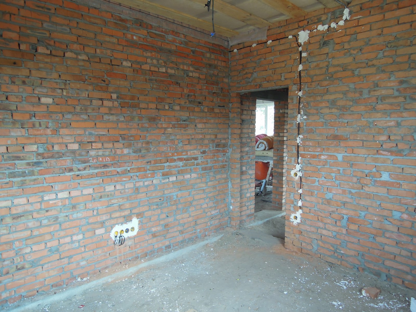

Сейчас штукатурю свой дом, и в одной комнате тоже сначала посадил коробки:) в итоге потом вытаскивал и переделал. А смысл обсуждения в том что бы дважды не делать одну и ту же работу, ведь в наведённом примере стена кирпичная и слой штукатурки там будет не менее 2см.
PS:Вот и фото своих похороненых подрезетников нашёл
Я себе делал в таком порядке - сначала черновая штукатурка задача которой выровнять стену до +-5мм, далее штробление, прокладка гофр (без проводов), монтаж подрозетников, заделка штраб, второй слой штукатурки выравнивающий под 0, и шпаклевка, покраска. Протяжка проводов в самом конце. Штукатурка гипсовая. Как результат: подрозетники утоплены заподлицо со стеной без особых трудностей ( как и все остальные элементы который должны быть в стене, типа сантехники), риск повредить провода равен 0, так как проводов то там и нет, также они остаются чистыми и что самое важное - требование сменяемости проводки соблюдено на все 100.
Трудность в том что штукатурку прийдется делать в 2 этапа + шпаклевание. Единственное что бы я поменял в такой процедуре - первый черновой слой штукатурки делал бы ЦПС (как советовал Мастерок для стен из газобетона желательно делать набрызг цементной смеси перед штукатуркой, если правильно помню), второй уже гипсовый, так как гипсом можно делать слой тонким.:)
